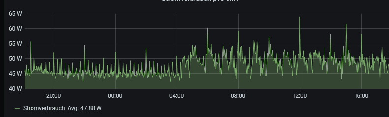

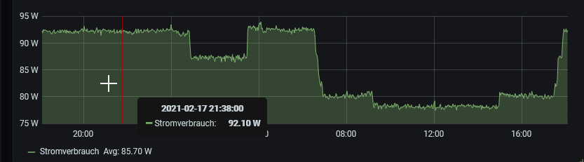

Was ich nun leider feststellen musste: Der Stromverbrauch liegt im IDLE und beim Zugriff dauerhaft bei >= 70 W. Der Server wird nur an wenigen "Momenten" des Tages gebraucht.
Mir ist schon klar, dass der Stromverbrauch berechtigt ist (siehe nachfolgende grobe Schätzung). Trotzdem hatte ich gehofft, diesen etwas nach unten korrigieren zu können, zumindest im IDLE.
Mainboard + CPU = 15 W
RAM = 10 W (+- 5 W pro Modul)
Daten HDDs = 25 W (8-9 W pro HDD)
SSD: = 6 W
SAS-Controller = 14 W
Netzteil = ?
GESAMT = 70 W
Ich hätte gerne den SAS-Controller vermieden, aber nach langem probieren (auch mit der Passthru-Datei) hat das Durchreichen leider nicht funktioniert.

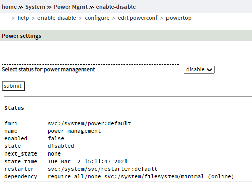

- napp-it in den Ruhemodus --> hier habe ich von @gea schon ein paar Berichte gelesen (von wegen diverse Dienste abstellen, damit die Festplatten in den Spindown gehen)
