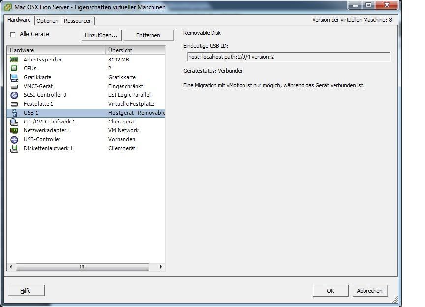

Wenn ich zum Installieren des OS einer neuen VM einen USB Stick verwenden will, wie gehe ich dann am Besten vor? Für meine Mac OSX Lion Installation habe ich den bootable USB Stick am Server angeschlossen und bin dann auf die Eigenschaften der VM gegangen um den USB Stick dort als neues Gerät hinzuzufügen. Ein eindeutigen Namen hatte das Gerät aber nicht obwohl er ansonsten „Mac OSX Lion Install“ heissen würde.
4. Wie finde ich den richtigen bei mehreren USB Geräten? Und nachher nehme ich an entferne ich das Gerät wieder?

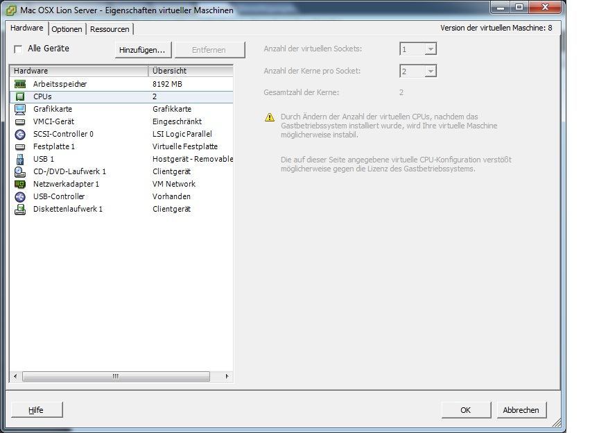

Dank HyperThreading stehen mir theoretisch ja 8 Kerne zur Verfügung; wie kann ich einer VM 2 „realen“ und 2 „emulierte“ Kerne zuordnen damit die Aufteilung wie folgt aussieht:
-Lion: 2c + 2ht-c =4
-WHS11: 1c + 1htc =2
(-OpenSolaris/FreeNAS: 1c + 1htc =2)
Am Server selbst arbeitet man nicht denn dort sollte man eigentlich nur die ESX Konsole haben. Dafür hast du ja die vSphere Konsole (Name mag falsch sein?) und die kann die Installationsmedien durchreichen (ISO, USB Stick, CD/DVD). Ich hab grad keinen ESX hier stehen aber ich meine mann kann das in der KVM Sitzung über "Medien" durchreichen.
Anhang 176837
Aus meinem Verständnis behandelt der ESX die Kerne alle gleich und gibt jeder Maschine die Power die sie braucht. Generell musst du dir Gedanken machen was du erreichen möchtest. Du hast dort zwei Server die im Grunde das gleiche tuen (WHS und Freenas)? Was machst du mit dem Lion (darauf remote zu Arbeiten, ist meines Wissens nicht so toll umgesetzt wie bei Windows). Mal abgesehen davon das es offiziell nicht darauf unterstützt wird ;)
Anhang 176840

Ansonsten zum Thema SMT (HT) und ESXi... Der ESXi nutzt alles als normale Cores, verteilt aber intern dann auch auf die SMT Parts.
Man gibt der VM nur ne Anzahl an vCPU Einheiten mit, der ESXi selbst verteilt das dann schön nach Anforderungen. Ich würde pro VM mindestens zwei vCPUs nutzen, damit man nicht ins Limit von SingleThread Anwendungen fährt. Der Rest passt dann schon.

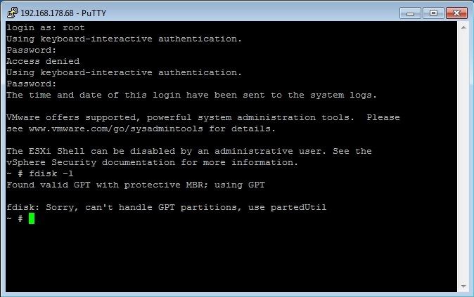

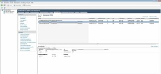

Momentan habe ich zwei 500GB HDD's direkt an meinen onboard SATA Controller angeschlossen. Eine davon nutze ich als Datastore. Auf der anderen möchte ich gerne wie oben beschrieben via RDM SBS2011 installieren. Wenn ich das Tutorial befolge baue ich eine Verbindung via SSH mit Putte auf und führe dann den "fdisk -l" Befehl nach dem Login aus. So wie's aussieht sind meine 500GB HD's aber mit einer GPT Partitionstabelle formatiert und damit kann fdisk -l nichts anfangen. Wie kann ich die Partitionstabelle der einen 500GB auf MBR ändern?
