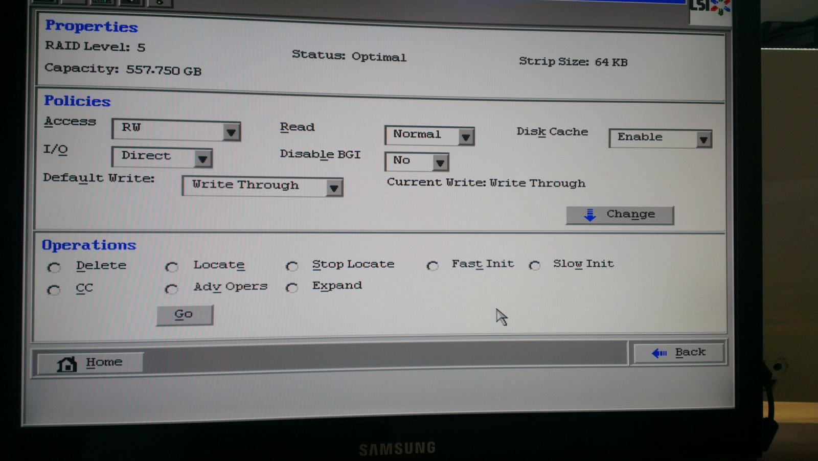

Hi zusammen.
Ich habe einen Lenovo RD330 mit einem MegaRAID SAS 9240-8i Controller. Da hängen 3x300GB SAS 15K HDDs @ RAID5 dran.
Da habe ich nun den neuesten ESXi 5.1.0 auf einen USB Stick (ADATA Pro USB3.0) installiert. Darauf habe ich dann einen Server 2012 Standard installiert.
Aber irgendwie gefällt mir die Storage-Performance nicht sonderlich. Immerhin sind es 15K HDDs...aber der Server rödelt und läuft ziemlich zäh.
Als Storage Modus habe ich Thick-Provisioning gewählt.
Hat jemand eine Idee, wo da der Flaschenhals sein könnte?

Das RAID5? ;)
Selbst mit 15K HDDs geht da schon einiges verloren, zusätzlich die Frage ob du Festplatten Cache an hast? Ausserdem hat der 9240 doch kein Speicher auf dem Controller, oder? Ergo wird da auch nicht gecached. Falls doch, ist der auch an?

Im Controller Bios muss normalerweise (vorallem ohne BBU) der Festplatten Cache für das Array und evtl. auch der Controller Cache (Write Back afair) aktiviert werden sonst ists lahm. Bitte beachten: bei Stromausfall kann das zu Datenkorruption führen. Nur der Vollständigkeit halber ;)
Okay, danke für die Infos. Da schaue ich gleich mal rein. Kann sein, dass ich da was übersehen habe. Lässt sich das noch nachträglich ändern? Wäre jetzt arg doof wenn ich dafür das RAID neu bilden müsste :fresse:

Also ich habe die Option (siehe Screenshot) aktiviert und es ist nun deutlich schneller (wenn auch nicht ganz zufriedenstellend) geworden. Danke für den Tipp.
Trotzdem spiele ich mich dem Gedanken, den SAS Controller zu tauschen...

Ja. Also ESXi auf nen USB Stick...das gesamte RAID5 als Datastore genommen.
Performance habe ich nicht mal messen müssen, da man es merkt wenn selbst die Windows Installation lange geht und die HDDs rödeln wie ab.
Ich habe schon mit anderen virtuellen Umgebungen gearbeitet (sansymphony, ESX, etc.) und da merkt man schnell wenn die Performance nicht stimmt.
Grüße
