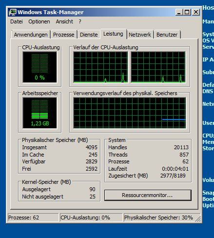

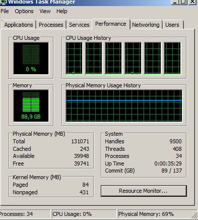

Vorher:
Nachher:

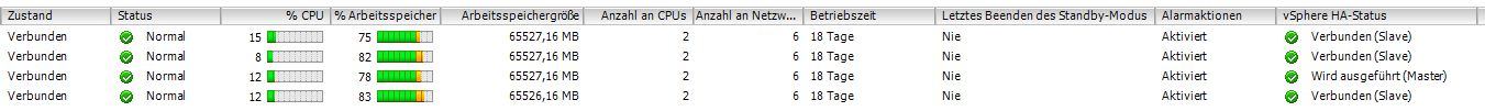

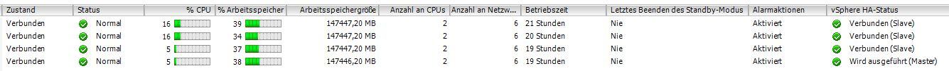

Sacht mal, kann wer das von euch nachvollziehen...
Ich hab ne 2008R2 Vorlage, die hin und wieder mal etwas modifiziert wird. Soweit alles schick. Nun sind bei uns ein paar neue Hosts gekommen. Zu Testzwecken erzeugte ich also ein paar der 2008 R2 Maschinen aus der Vorlage soweit auch alles gut.
Nur noch die VMware Tools aktualisieren und gut.
Problem ist nun (nachstellbar)
Installiert man die aktuellsten VMware Tools, so läuft der VM nach nem Boot der vRAM einmal komplett voll, bzw. schlimmer noch, übervoll. Irgendwann kriegt sich das Teil wieder ein und es läuft dann nochmal
Komisch ist, nach deinstallation der Tools ist es (nachstellbar) ruhig im RAM, so wie es soll. Installiert man sie wieder (noch bevor die Kiste nen Boot will), fängt der Spaß im vRAM wieder an vollzulaufen.
Unsinnigerweise erkennt der Host selbst diese RAM Belegung nicht direkt. Denn er packt den Spaß nicht in seinen RAM, sondern meint, den ballooning Wert anheben zu müssen. Was ziemlich mies ist und auch die Performance drückt. Dazu kommt, die VMs selbst überschreiten ohne Gnade ihre eingestelltes vRAM Limit um ein x faches... Bei ner 4GB VM kann es durchaus passieren, das der 16GB und mehr RAM will... Bis er es irgendwann mal packt. Nur wird wärenddessen der Spaß gnadenlos in die Swapfile geschrieben... -> drückt die Storageperformance extremst in den Keller.
jemand ne Idee?

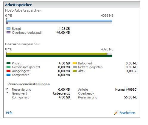

EDIT2:
das ganze zeigt sich übrigens so:

Siehst du denn im Taskmanager, ob da irgendein Prozess den ganzen RAM frisst oder verträgt sich da vielleicht irgendeine Software nicht mit den Tools?
Im Taskmanager lässt sich nicht sehen, wer den RAM wegfrisst. Auch im Prozess Explorer find ich keine Infos darüber :(
Komisch ist halt, nachstellbar wärend des Deinstallieren der Tools in den VMs, geht die RAM Auslastung sofort runter. Und nach nem Boot bleibt diese auch unten...
Und meine Vermutung ist auch, das es am 5.1er Host liegt. Problem ist, ich kann nicht zurück... Weil wir mittlerweile so viele Hosts mit so viel RAM haben, das unsere Std. Lizenzen mit dem 32GB RAM Limit pro CPU nicht reichen würde. Mit der 5.1er gibts das ja nicht mehr...

Ich hab das Problem gefunden...
Ich denke nicht, das du es nachstellen kannst.
Es ist irgend ne vermurkste Einstellung in unseren vmx Files. Da bei uns die VMs fast alle aus ner Vorlage erstellt sind, zeigen natürlich sogut wie alle auch das gleiche Verhalten. Legt man ne leere neue VM über den Host/das vCenter an, und übernimmt simpel einfach nur die vmdk virtuellen HDDs, sowie ändert händisch die MAC Adressen der vNICs und die UIDs, so gehts danach sauber...
Es muss also irgendwo in der vmx einen oder mehrere Parameter geben, die da rumspacken :fresse:
Das Problem ist, die Vorlage ist aus ESX (non i) 4.0 Zeiten... Wenn nicht gar noch älter ;) Könnte also irgendwelcher Leichenmist sein.
Neja auf jedenfall muss ich jetzt die ganzen VMs alle samt mal vmx Filetechnisch ändern :( -> fetzt nicht, sind ne ganze Menge...
