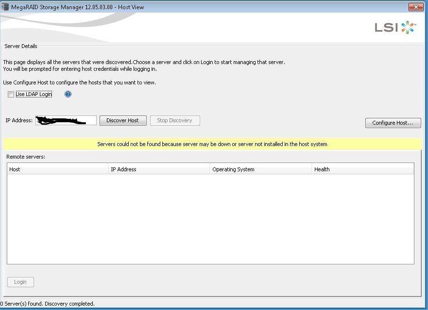

grad nochmal mit der aktuellsten version versucht, funktioniert nicht... er findet die ip vom esxi nicht, nur die windows vm. aber hier läd er einfach nur ewig.
werd mal versuchen ne 11er version zu installieren.
edit: hab jetzt zwei 11er versionen gefunden, funktioniert mit keiner :(!

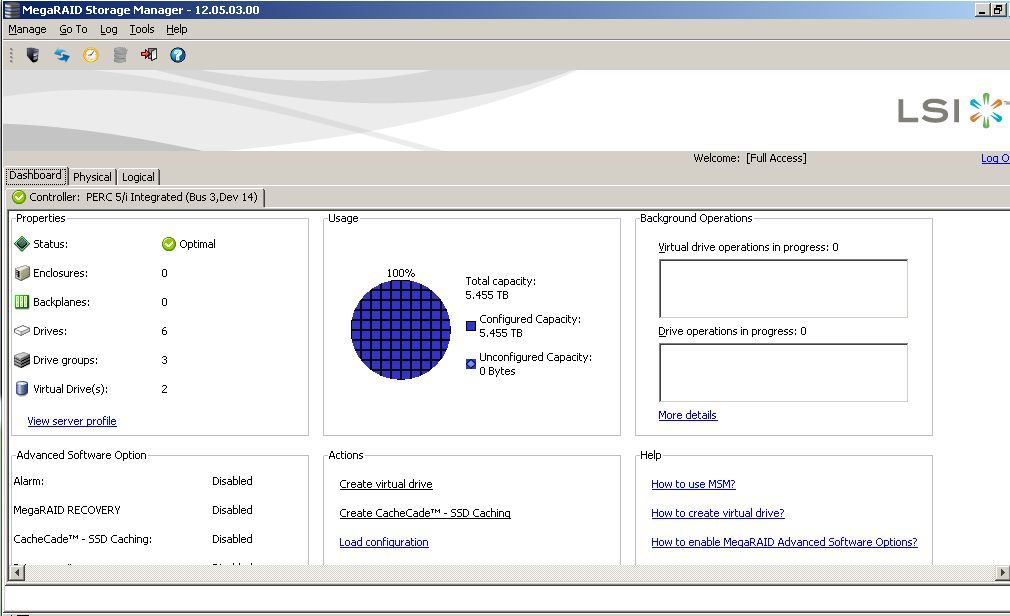

Ich verwalte minen Perc 5/i mit der MSM Version 12.05.03.00.
Allerdings geht das komischerweise nur unter nem WHS v1 (Server 2003), nicht unter WHS v2 (server 2008R2). Beide liegen direkt auf dem ESXi. LDAP Zugang hilft nicht beim Server 2k8.
Von ner lokalen Win7 Maschine funktioniert das auch nicht.

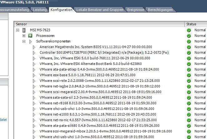

Hier mal ein paar Bilder.

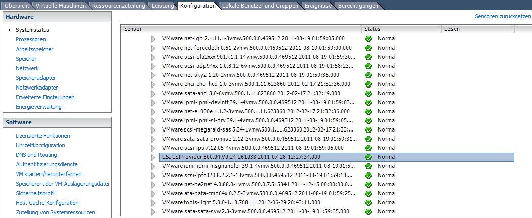

siehst du im clientmenü (esxi) unter "konfiguration" --> "systemstatus" den controller mit den einzelnen festplatten?
Ich glaube ja, bin aber nicht ganz sicher Kann morgen früh nochmal nen Screen von machen wenn du willst.
Edit: Sehe nur den Controller, keinerlei nähere Sachen zu Platten oder BBU. Das ging aber, bin ich mir sicher. hab den ESXi nur gerade gepatcht, muss eigentlich damit zusammen hängen.
