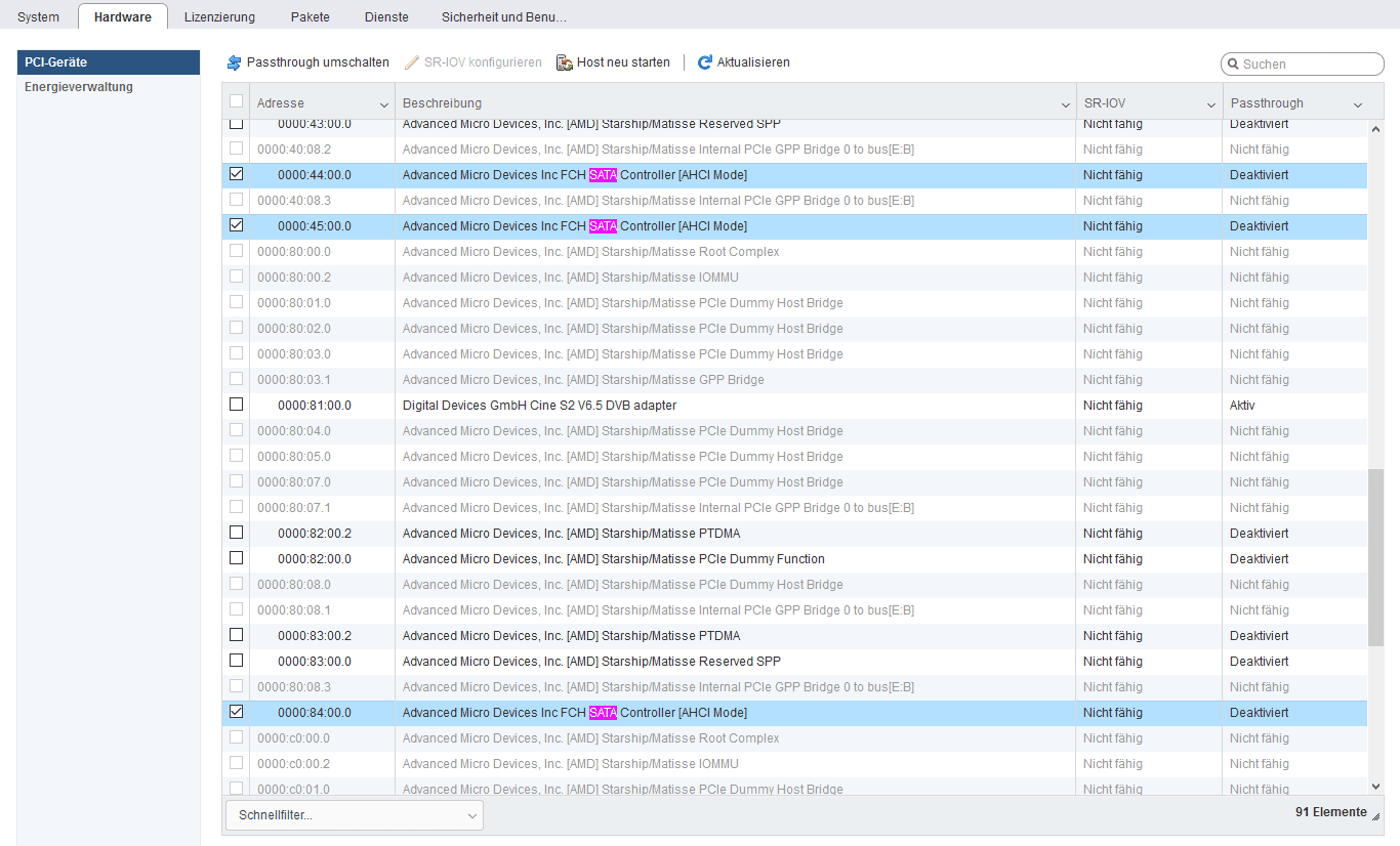

Der Dialog zur Aktivierung sieht bei meinem Asus KRPA-U16 mit ESX 6.7 so aus:
Passthrough ist aktivierbar. Etwas seltsam aber, dass drei Controller auftauchen bei 16 SATA Anschlüssen.
Ausgehend von einem YT-Video bei Igors-Lab, dürften die 3 Controller dem Umstand geschuldet sein, daß die meisten heutigen CPUs im Grunde SoC's sind. Igor hatte meiner Erinnerung nach im Video dargelegt, daß man bei AMDs Ryzen 3000 bei kleinen Anforderungen im Grunde keinen Chipsatz mehr braucht. Die CPU enthält neben USB-Ports auch Audio-Codec, dGPU, TPM und NVMe/SATA-Controller. Letzterer entweder aufgeteilt als 2x NVMe plus 2x SATA oder 4x SATA.

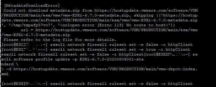

Noch jemand Probleme mit dem Einspielen des neusten Updates für ESXI 6.7.0 (Build 16713306)?
So, Neustart brachte den ersten Erfolg.
Separate Installation der VM Light Tools den nächsten Erfolg. Anschließend das übliche Update drübergebügelt.
