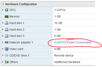

Um grundsätzlich den vSwitch erstmal zu "testen", gib doch einfach mal einer deiner VMs eine zweite vNIC, welche du auf die Portgruppe "tag" setzt. Im OS gibst du dieser neuen Netzwerkkarte dann eine IP aus dem Netz "192.168.1.0/24" - und dann testest du, ob du via Ping/Web Interface den ESXi auf der 192.168.1.1 erreichst. Das MUSS gehen.
In den VM Settings sieht das dann ähnlich dem hier aus:
Bei dir ist das "VM Network" - und du müsstest das dann auf "tag" drehen um die VM in VLAN 5 zu bringen.

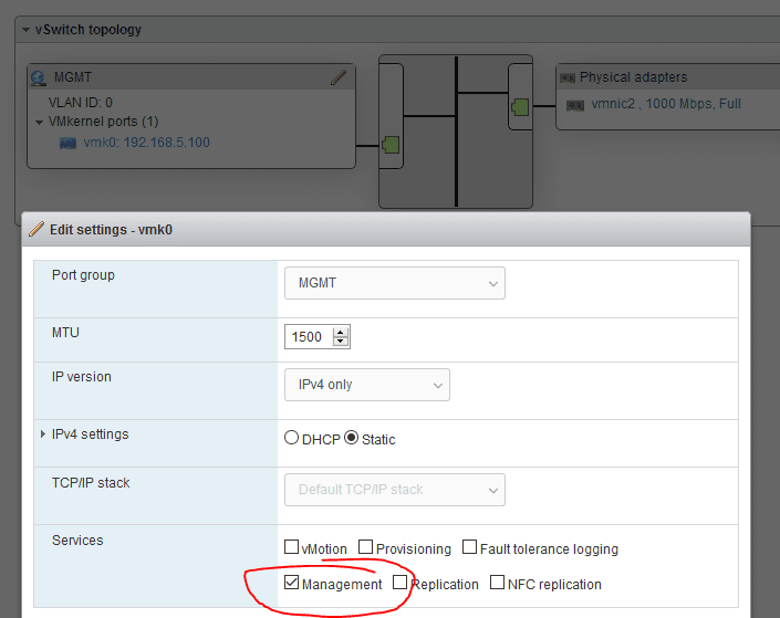

Den Management Haken solltest du für den vmk-Port noch checken, wenn das ein MGMT Port sein soll, dann sollte der Haken natürlich auch rein:
Bei mir schaut das dann btw. so aus:
Im Endeffekt nicht viel anders als bei dir - ich nutze nur noch weitere physische NICs am Host und habe dafür mehrere vSwitches um zu trennen. Aber das macht normal keinen Unterschied.

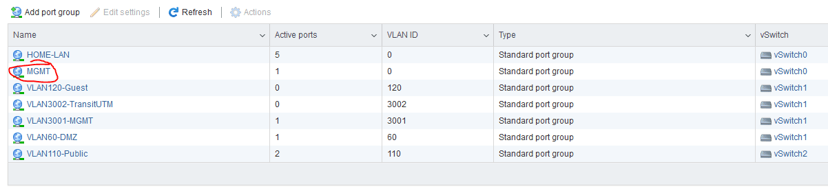

Kann das sein dass das ne Management Portgruppe ist? Und keine für VMs?

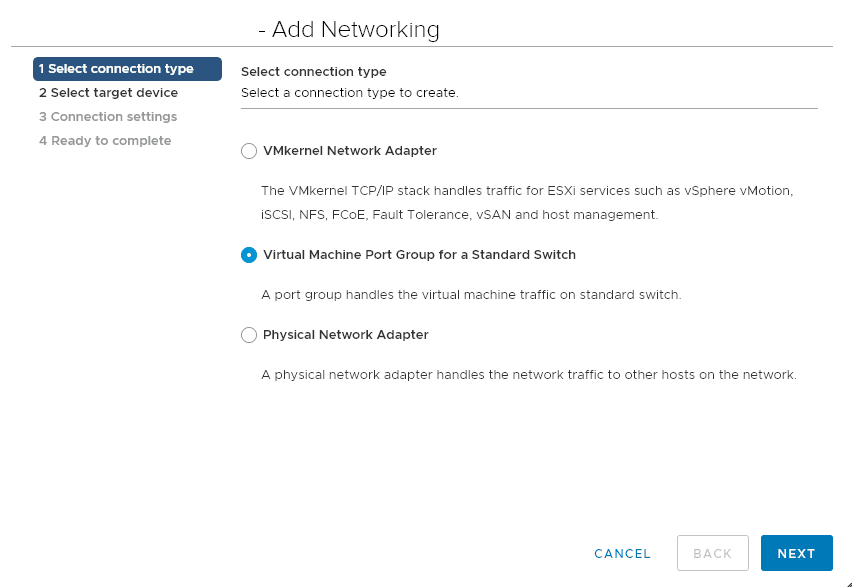

Beim Anlegen der Portgruppe heist das "Virtual Machine Port Group for a Standard Switch" - ich meine es ist der oberste Punkt im Anlage Assistenten für die Portgruppe.
In dem Menü von deinem ersten Bild -> Portgruppe hinzufügen und dann eine Portgruppe für VMs anlegen.
Bei mir sind das btw. auch zwei Portgruppen, eine für den VMKernel Port und eine für die VMs selbst. Du musst dann auf deinen natürlich das VLAN 5 setzen.
@Swivel Auf der "tag" Portgruppe liegt ein VMKernel, deshalb ist der nicht für VMs auswählbar. VMKernel Portgruppen müssen getrennt von Virtual Machine Portgruppen konfiguriert werden.
Via vCenter ist es Option 2 beim hinzufügen weiterer Portgruppen im ESXi, dann kannst du dort eine "tag 2" oder "tag 5" mit VLAN ID 5 anlegen und diese für deine VMs nutzbar machen.

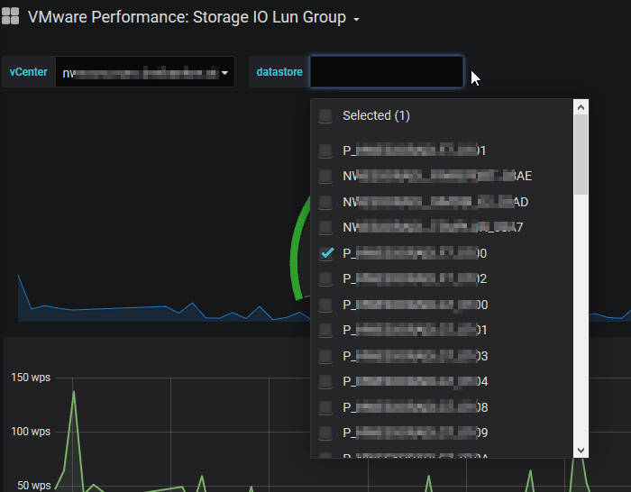

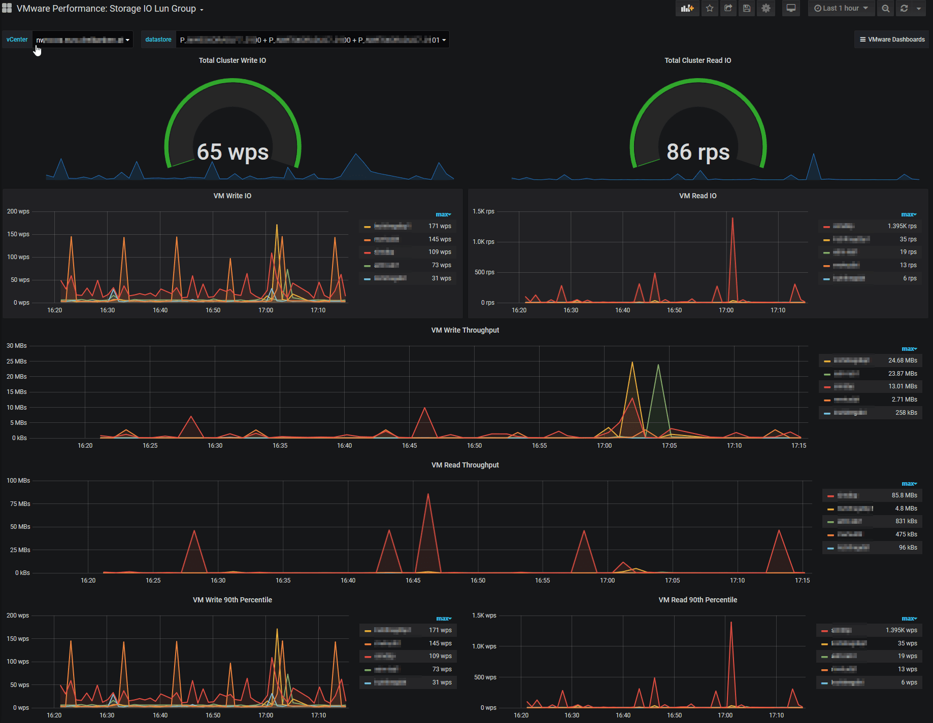

Da es mich auch interessiert hat und wir das bei uns auch brauchen können, hab ich mich mal drangesetzt.
Ich schreibe über das Go Skript jede Minute von derzeit zwei vCentern alle Performancedaten in eine Influxdb und damit bauen wir Grafana Dashboard (oder nutzen das vorgefertigte)
Ich hab jetzt ein Dashboard gebaut, das die IOs und Throughput der VMs für mehrere ausgewählte Datastores aufzeigt.
Hier wählt man ein vCenter aus und danach die Datastores als Multi Value die interessieren
So sieht es dann mit drei ausgewählten Datastores aus.
Im zip ist die json Datei fürs Grafana Dashboard

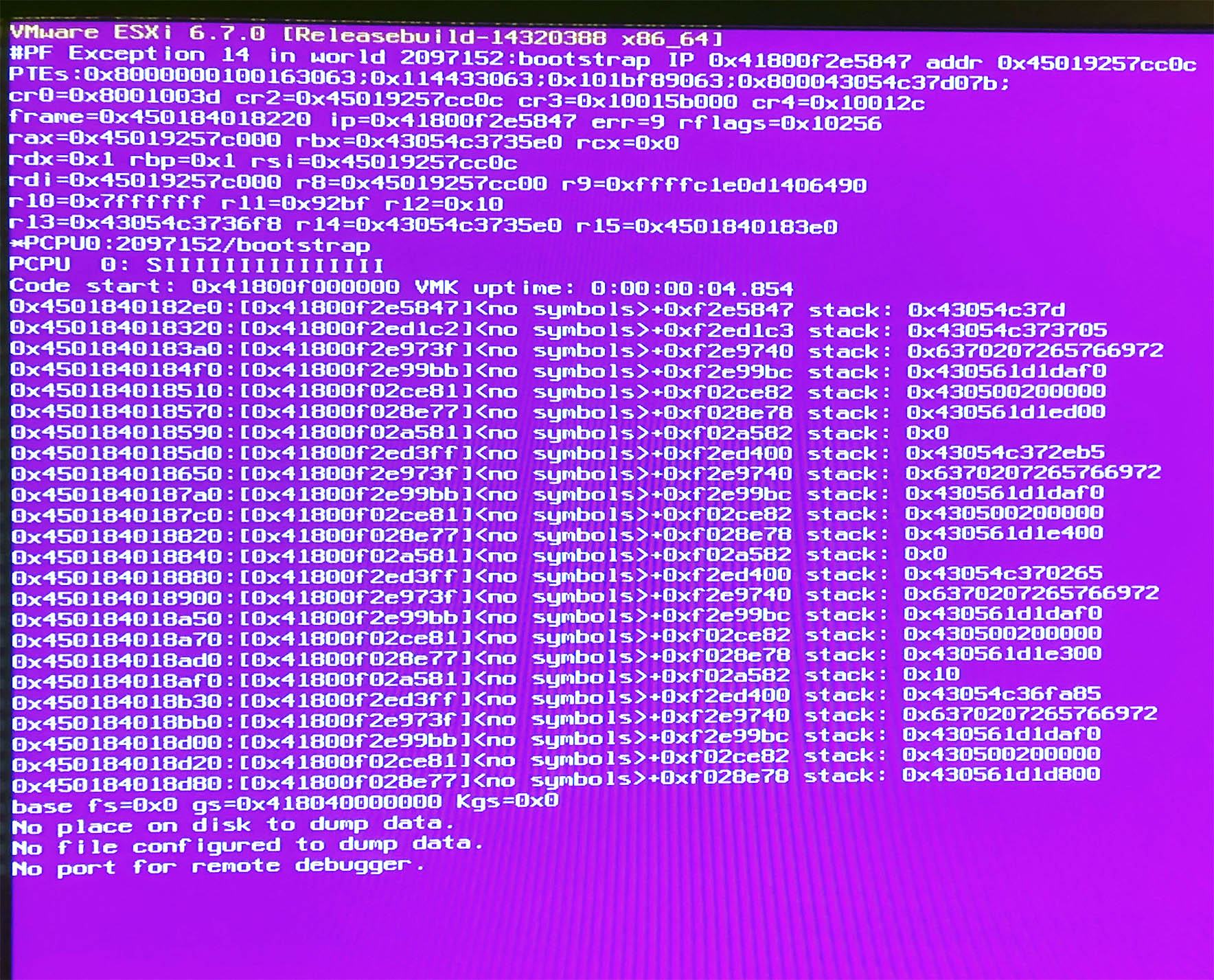

Kann jemand einen PSOD deuten?
Auf einem X570-Board (ASUS Pro WS X570-Ace, aktuelles BIOS 1302) mit 3700X und AGESA 1004 B bekomme ich ESXi 6.7 U3 nicht gebootet :(
Auch eine Installation von einem anderen System, die auf die aktuellste 6.7 U3-Version geupdated wurde, liefert die gleiche Fehlermeldung.
CMOS Default-mäßig wurde UEFI Boot mit CSM aus verwendet, leider das Gleiche mit CSM an und Legacy Only-Einstellungen :-/
Scheint auch nicht die gleiche Ursache wie in dem verlinkten Thread zu sein, da auch eine voll geupdatete ESXi 6.7 U3-Installation den Fehler wirft, was nicht mehr sein sollte, da der fehlerhafte EFI Bootloader in einem der Patches nach U3 repariert worden sei.
Um den Ruf mal wieder zu bestätigen: Die Ursache ist die onboard Realtek RTL8117 NIC mit einer Art Pseudo-IPMI. Deaktiviert man diesen NIC im BIOS, bootet ESXi.
