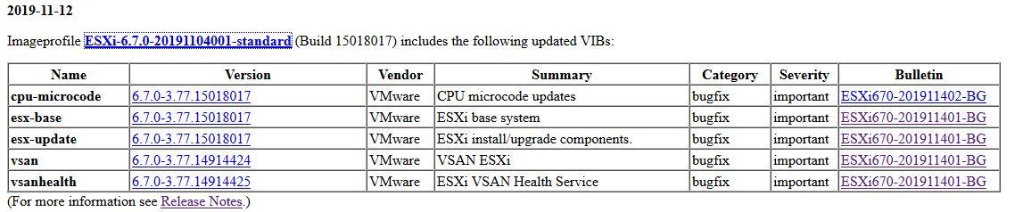

FYI, neue Patches sind für 6.7.0 draußen (und 6.5.0 ebenfalls).
https://esxi-patches.v-front.de/ESXi-6.7.0.html
Wie macht man beim ESXi Updates im laufenden Betrieb und erfordert es in der Regel einen Reboot?
VM's würde ich zuerst herunterfahren.
1. Host -> Aktionen -> Dienste -> Secure Shell (SSH) aktivieren
2. Mit Putty (bspw.) mit deinem Host verbinden
3. Auf verlinkter Seite auf den Link klicken (bspw. ESXi-6.7.0-20191104001-standard)
4. Text aus sich öffnendem Popup kopieren und in der Putty shell einfügen
5. Enter drücken
6. Nachdem alles erfolgreich durchgelaufen ist (ganzes Putty ist voll mit Text, ohne Fehlermeldung am Ende) Server neu starten
Das wars. Nach dem Neustart SSH wieder deaktivieren (wenn nicht automatisch schon geschehen).
