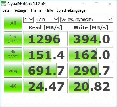

Hmmm... also ich habe ja auch einen LSI-Controller (Dell h200) an meine Storage-VM (Solaris 11.3) per Passthrough durchgereicht.
Damit Du mal erste Vergleichswerte hast:
Alle Tests zwischen VMs auf gleichem Host durchgeführt, also Win10-VM auf Storage-VM, Flaschenhals also jedenfalls nicht ein physisches Netzwerk.

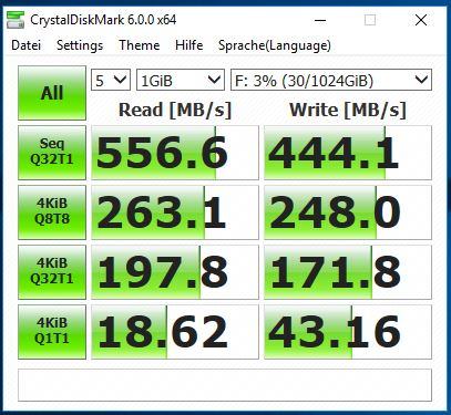

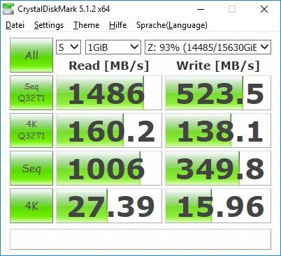

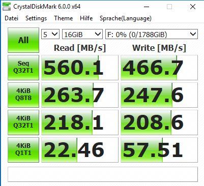

CDM auf 8x4TB HDD Pool im RaidZ2 (keine Verschlüsselung, keine Kompression, Füllstand Pool bei 93%!, Sync: Standard):

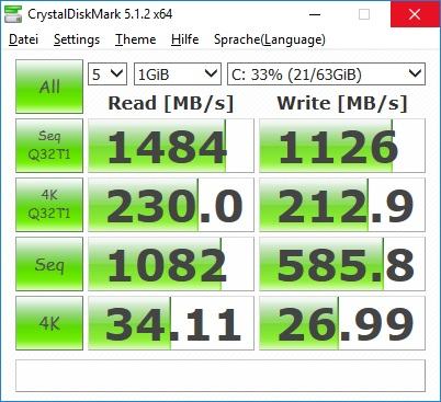

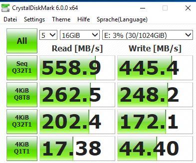

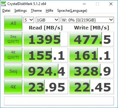

CDM auf 2x120GB SSD Pool im Raid-Mirror (keine Verschlüsselung, keine Kompression, Füllstand Pool bei 0%, Sync: Standard):

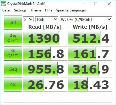

CDM auf 2x120GB SSD Pool im Raid-Mirror (keine Verschlüsselung, keine Kompression, Füllstand Pool bei 0%, Sync: Disabled):

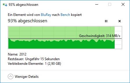

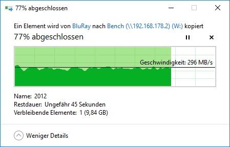

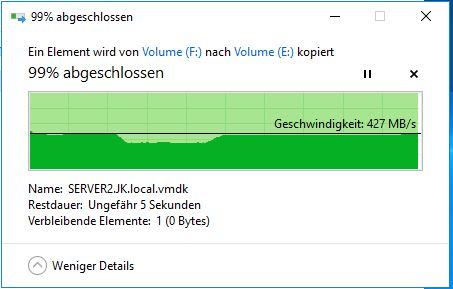

Kopiervorgang HDD-Pool auf SSD-Pool (schwankt zwischen 200-320MB/s:

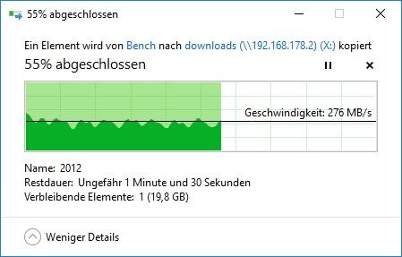

Kopiervorgang SSD-Pool auf HDD-Pool (jetzt 4x4TB wg. 93% Füllstand des anderen Pools):

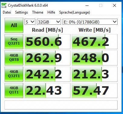

Dann nochmal mit den SSD im Raid0 (basic):
Anhang anzeigen 424659 Anhang anzeigen 424660

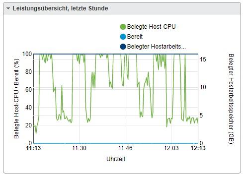

Hab grad noch gesehen, dass die CPU-Last in der VM auf Maximum ist:
Gebe der bei Interesse / auf Wunsch gerne mal noch 2 Kerne mehr.
Danke für die Vergleichswerte. Eine Frage hierzu, wie greift die Windows VM auf die Storage VM zu? Netzlaufwerk?

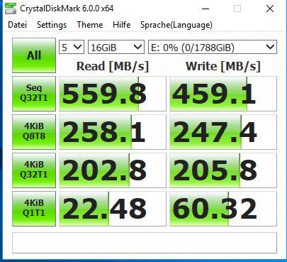

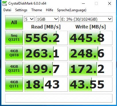

Anbei mal noch Screens meiner SSDs mit dem gleichen Testprogramm.
Als virtuelle Disk
H310 Passthrough
Diese Werte entsprechen auch dem, was ich bei einem direkt installierten Windows Server 2016 beim kopieren erreichen konnte.
Liegt es möglicherweise daran, dass bei SSDs am gleichen Controller hängen, also quasi kopieren von einem auf den anderen Port.
Gibt es da noch einen Umweg über den Prozessor, oder kann der Controller das alleine?
Unter der direkten Windos Installation gab es keine feststellbare CPU Belastung beim Kopieren. In der VM hingegen geht die CPU Last auf 50%

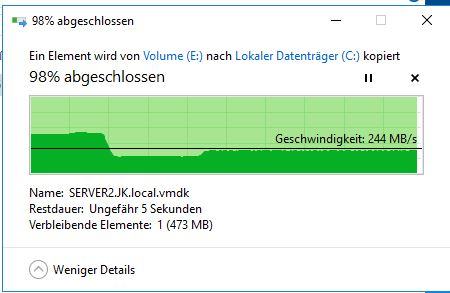

Was mir noch aufgefallen ist, kopiere ich von der OS Partition (vdisk auf der Samsung SSD) auf eine der Seagate SSDs welche über den H310 über Passthrough an die VM durchgereicht werden, so erreiche ich 390 -400MB/s.
Kopiere ich von einer Seagate SSD auf die Andere, so habe ich nur 220-280MB/s. Ist dann das Kopieren von Port zu Port am H310 ein Problem?
Wodurch kann das kommen?
Danke
Schwer zu sagen. Was bekommst Du denn bei einem CDM-Speedtest nur auf der Samsung SSD bzw. als Transferrate zurück von den Seagate SSDs auf die VMDK (auf der Samsung)?
Hab auch nochmal einen Test auf einer Win10-VM-VMDK gemacht (die VMDK liegt auf einem NFS-Share auf 4 per Passthrough durchgereichten ADATA-SSDs an einem H200 im "Raid0"). Auch dort ist write deutlich langsamer als read bei niedrige Queue-Tiefe:

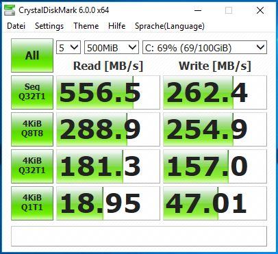

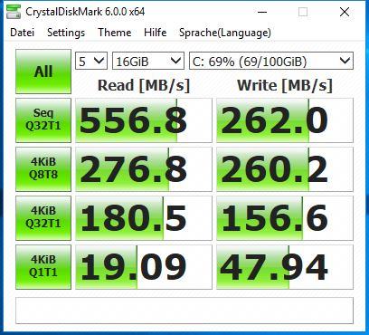

Hier mal die Speedtests der Samsung SSD:
Hier Schreiben von der Seagate auf die Samsung:
Habe außerdem mal etwas herumprobiert mit den Einstellungen, wenn ich die Platten als RDM einbinde und den den VMware Paravirtual statt LSI Logic SAS verwende ist es etwas besser.
Danach habe ich mal meinen LSI 9361-8i eingebaut. SSDs als JBod und ebenfalls RDM und Paravirtual:
Der Einbruch ist auch hier vorhanden, übrigens findet der Einbruch nicht immer nach der gleichen übertragenen Datenmenge auf. Kann da also keinen direkten Zusammenhang zwischen Arbeitsspeicher und Einbruch erkennen.
Irgendwas kann hier doch nicht stimmen?
Danke
Beim LSI 9361-8i im Passthrough das gleiche, scheint also nicht am Controller zu liegen.
