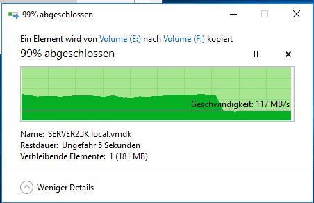

Hi,

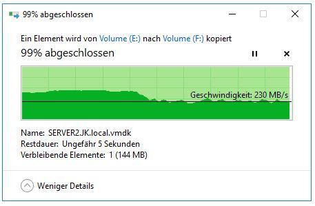

ich habe mir auch mal ein System mit ESXi aufgesetzt, leider habe ich da noch ein paar Probleme.
System:
Supermicro X10SDV-TLN4F Xeon-D 1541 8Core/16Thread
2x Samsung DIMM 32GB, DDR4-2400, CL17-17-17, reg ECC M393A4K40BB1

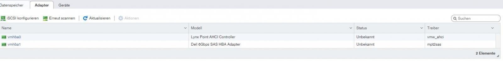

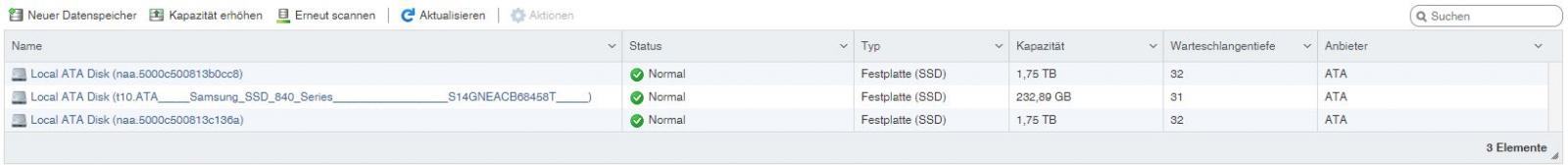

Dell Perc H310 geflasht mit LSI IT Firmware Version 20.00.07.00 zeigt jetzt LSI 9211-8i an, in ESXi und unter Windows wird es aber als DELL SAS 6GB erkannt
1xSamsung 840, 250GB an SATA Port des Boards
2xSeagate Nytro XF1230 1920GB am H310
Installiert ist ESXi 6.5.0 Update 1 (Build 7388607) auf der Samsung SSD.

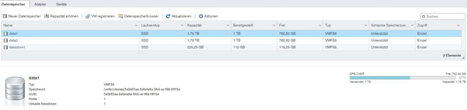

Ich habe drei Datastores (VMFS6):
-Store1: Einmal der von ESXi nicht benötigte Speicher auf der Samsung SSD, darauf liegt auch die einzige VM Windows Server 2016.
-Store2 und Store3: jeweils der Speicher der Seagate SSDs
Die VM hat eine 100 GB OS Partion auf Store 1 und je eine 1TB Partition auf Store2 und Store3.

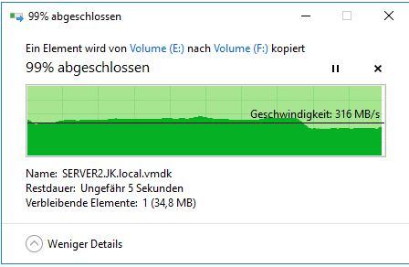

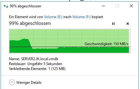

Kopiere ich jetzt eine Datei von Store2 nach Store3 bzw. von Store3 nach Store2 habe ich eine totale niedrige Übertragungsrate mit starken Einbrüchen.
Kopieren von Store1 auf Store2/3 oder umgekehrt sieht ähnlich aus.
Gleiche Konfig nur direkt unter Windows Server 2016 liefert konstant 460-490 MB/s. Die SSDs habe ich auch in einem anderen System getestet und dort auch keinerlei Probleme oder Einbrüche feststellen können, SMART etc. ebenfalls ohne Auffälligkeiten.
Sind die Datastores tatsächlich so langsam?
Vielleich kann mir jemand hier helfen.
Viele Grüße
Jürgen
System:
Viele Grüße
Jürgen

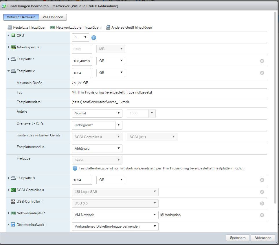

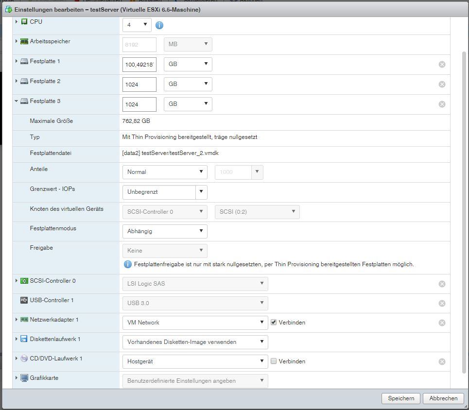

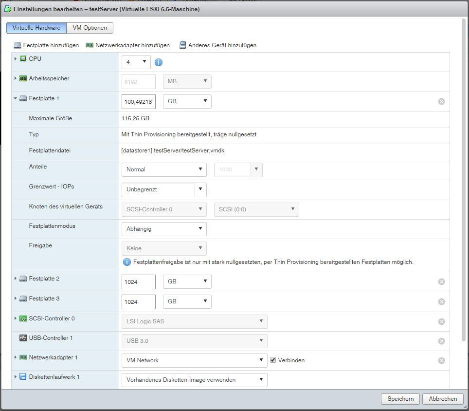

-> hast Du hier Infos zu der VM, also wie die konfiguriert ist?
Hast Du die Stor2+3 unter VMware ESXi als Datastores angelegt, oder sind die mit dem Controller direkt in die VM durchgereicht?
und wie war die vergleichskonfig unter Windows?
Welche Details der Konfigurationsdetails möchtest Du hier wissen? Sind die angehängten Bilder ausreichend?
Windows hatte natürlich die komplette Maschine (CPU + RAM) zur Verfügung. Die Platten waren ebenfalls am Dell H310.
Unter Windows jeweils eine große Partition mit der gesamten Kapazität.

hm, interessant wäre jetzt, ob Dein Drop nach ungefähr 8GB passiert - worauf ich jetzt mal tippen würde.
Da die Disks ja auch noch als Thin bereitgestellt sind, muss diese auf dem Host auch noch wachsen - ich weiß jetzt nicht, wieviele Schreibvorgänge das im Detail sind, würde aber grob mal auf die doppelte Anzahl tippen, als bei direktem Zugriff. -> Ergo verlierst du hier etwas Performance.

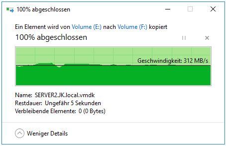

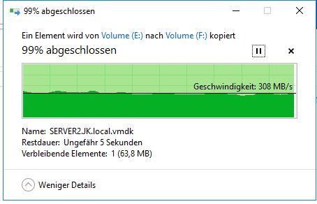

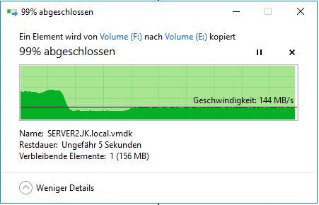

Könnte hinkommen mit den 8GB. Habe heute nochmal etwas herumprobiert. Der Drop tritt nicht immer auf, nur etwa jeder 5. Versuch. Pause zwischen den Versuchen 10min.
Aber wenn kein Einbruch auftritt ist die Übertragungsrate dennoch etwa 1/3 unter den Werten direkt mit Windows.

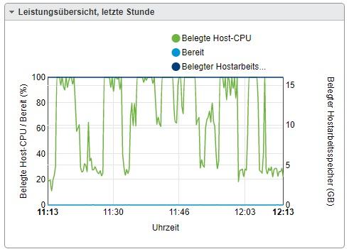

Mir ist auch noch aufgefallen, dass die CPU auf 50% Auslastung geht beim Kopieren, das passierte beim direkt installierten Windows nicht.

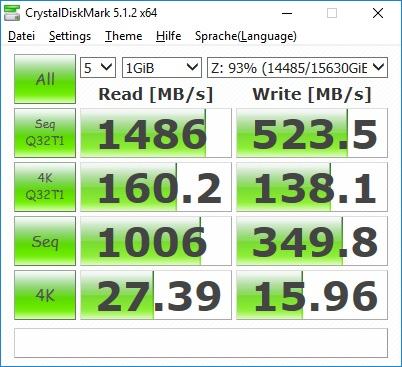

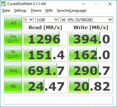

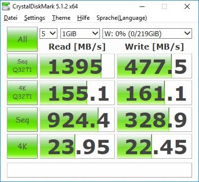

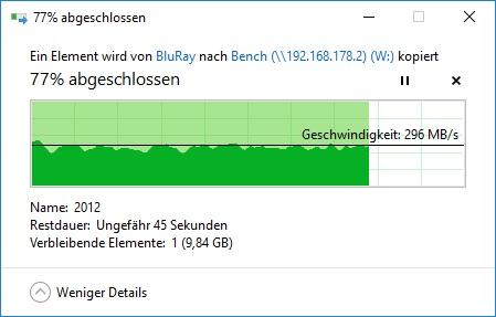

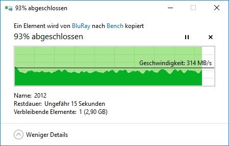

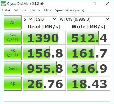

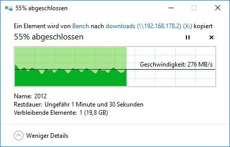

Damit Du mal erste Vergleichswerte hast:
Alle Tests zwischen VMs auf gleichem Host durchgeführt, also Win10-VM auf Storage-VM, Flaschenhals also jedenfalls nicht ein physisches Netzwerk.
CDM auf 8x4TB HDD Pool im RaidZ2 (keine Verschlüsselung, keine Kompression, Füllstand Pool bei 93%!, Sync: Standard):
CDM auf 2x120GB SSD Pool im Raid-Mirror (keine Verschlüsselung, keine Kompression, Füllstand Pool bei 0%, Sync: Standard):
CDM auf 2x120GB SSD Pool im Raid-Mirror (keine Verschlüsselung, keine Kompression, Füllstand Pool bei 0%, Sync: Disabled):
Kopiervorgang HDD-Pool auf SSD-Pool (schwankt zwischen 200-320MB/s:
Kopiervorgang SSD-Pool auf HDD-Pool (jetzt 4x4TB wg. 93% Füllstand des anderen Pools):
Dann nochmal mit den SSD im Raid0 (basic):
Hab grad noch gesehen, dass die CPU-Last in der VM auf Maximum ist:
Gebe der bei Interesse / auf Wunsch gerne mal noch 2 Kerne mehr.
wie gesagt, in der VM sind die CPU-PCIe Lanes ja nicht direkt am Controller verfügbar, Du hast hier einfach noch eine weitere Zwischenschicht.
