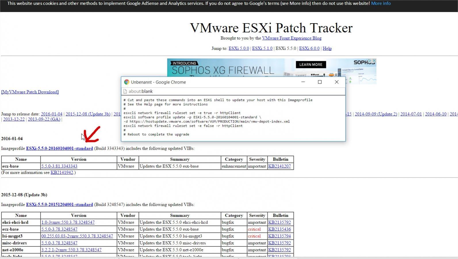

Hier eine kurze Anleitung wie du das aktuellste Update per direktem Download von VMware installieren kannst.
Foglende Seite aufrufen: https://esxi-patches.v-front.de/ESXi-5.5.0.html
Auf den Link "ESXi-5.5.0-20160104001-standard" klicken, da öffnet sich ein Popup dort siehst du alle Schritte und die zugehörigen Befehl
(öffnen der Firewall für ausgehende HTTP/HTTPS Verbindungen, herunterladen des Update Paktes mit anschließendem Upgrade deines ESXi auf die angegebene Version, Neustart durchführen - Fertig)
Alles in allem sehr einfach, habe ich schon oft so gemacht und hat immer ohne Problem funktioniert.

exakt... Nimm den neuesten, der geht definitiv... Allerdings schreibt VMware, dass du zuerst den U3b installieren sollst -> also den großen. Dann den letzten Patch drüber.
Hab den bei mir letzte Woche auch erst installiert. Basisinstallation war irgend ein U1 der 5.5 als Custom Installer. Da sich mein USB Stick verabschiedet hat, musste ich kurzerhand neu installieren.
Dankeschön, hat perfekt funktioniert. ABER! Bei der Seite: https://esxi-patches.v-front.de/ESXi-5.5.0.html
ist (beim Popup) ein kleiner Bug im Pfad.
Dort wird angegeben:
Code:
# Cut and paste these commands into an ESXi shell to update your host with this Imageprofile
# See the Help page for more instructions
esxcli network firewall ruleset set -e true -r httpClient
esxcli software profile update -p ESXi-5.5.0-20160104001-standard \
-d [url]https://hostupdate.vmware.com/software/VUM/PRODUCTION/main/vmw-depot-index.xml[/url]
esxcli network firewall ruleset set -e false -r httpClient
# Reboot to complete the upgrade
der \ hinter dem -standard und das -d sind zusammenhängend das läuft in einer Endlosschleife ohne das es etwas macht. Man muss also dort manuell eine leertaste einsetzen oder wie ich es geamcht habe den String korrigieren:
esxcli software profile update -d https://hostupdate.vmware.com/software/VUM/PRODUCTION/main/vmw-depot-index.xml -p ESXi-5.5.0-20160104001-standard
Hat dann problemfrei funktioniert danke euch! :hail:
Der Backslash steht dort wohl viel eher für die Andeutung, dass es sich dort um einen Darstellungsbedingten Zeilenumbruch handelt.
In Wirklickeit ist das eine Zeile ;) Was du auch schon daran siehst, dass ein Befehl nicht mit einem Parameter wie "-d" anfängt... -> sprich das gehört da hinten dran. Und sollte natürlich so entsprechend so eingehämmert werden.
Ein Fehler ist das nicht... Aber ich weis nicht, ob die SSH Session auf dem ESXi so einen Backslash richtig interprätiert... Wenn man deiner Ausführung folgt, eher nicht...

Ja, dass der Befehl eine Zeile ist, ist mir schon klar. In jedem Fall hat es bei Copy&Paste direkt vom Popup-Fenster leider nicht funktioniert. Ich hatte auch in "/var/log/esxupdate.log" nachgesehen, dort ist nichts passiert. Vermutlich hat Putty die Zeile als zwei interpretiert, was zum Fehler führte. Genau kann ich dies nun nicht mehr sagen. Ihr könnt es ja einfach mal testen. :)
