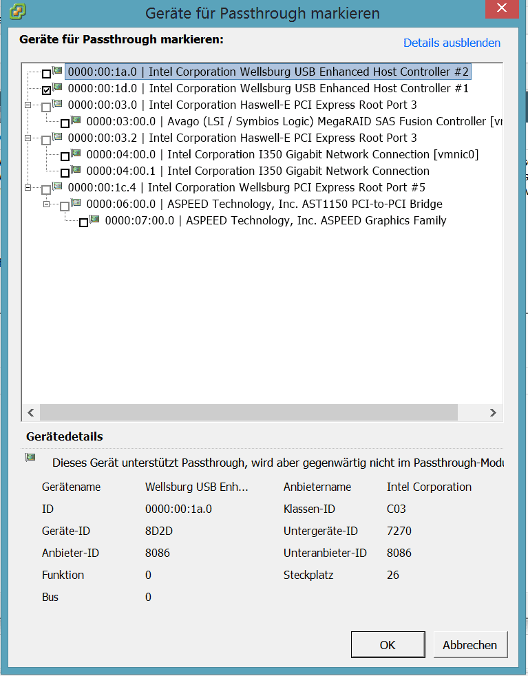

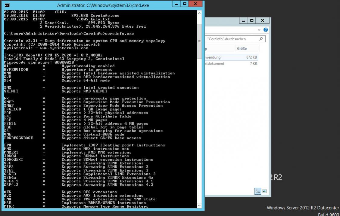

So, weitere Versuche haben folgendes gebracht.
Ich habe eine VM mit dem Server 2012 R2 installiert und dort coreinfo ausgeführt. Die zeigt auch, dass die Intel Virtuslisierung aus ist.
Gleichzeitig lassen sich Devices via Passtrough durchreichen. Das bedeutet, dass VT-d aktiv ist. Wie kann ich bloß sein?? Ich bin schon echt fast beim verzweifeln und bitte um eure Hilfe

Das hast Du doch selbst schon herausgefunden:
EDIT
Ich glaube, ich weiss, woran es liegt.
https://communities.vmware.com/docs/DOC-8970
"ESXi 6.0
Virtualized HV is fully supported for virtual hardware version 9 or later VMs on hosts that support Intel VT-x and EPT or AMD-V and RVI. To enable virtualized HV, use the web client and navigate to the processor settings screen. Check the box next to "Expose hardware-assisted virtualization to the guest operating system." This setting is not available under the traditional C# client."

Ja, eine "Nested Virtualization", also eine VM innerhalb einer VM, kann man nur über den vSphere Web Client, den es nur mit einem vCenter Server gibt, einstellen.
Sicher?
Der WebClient macht doch im Endeffekt auch nix anderes, als die VMX Files der VMs zu editieren... Einziges Manko am Classic Client, es gibt einige Funktionen in diesem eben nicht (mehr), sondern nur im WebClient.
Was aber nicht bedeutet, dass man diese nicht händisch in die VMX Datei einschreiben könnte. Oder steh ich gerade auf dem Schlauch?
Was hast du denn überhaupt genau vor?
Ich versteh atm nur Bahnhof...
Wenn dir der Host Geräte zum Durchreichen anbietet, dann hast auch VT-d aktiv. Wenn du aber ne VM auf eben jenem Host ausführst und dort die virtualisierungsfeatures ausließt, sollte klar sein, dass diese dort eben NICHT aktiv sind, wenn man es der VM nicht explizit mitteilt. -> bei der 6er Version dann wohl nur über den WebClient möglich (oder mit dem Versuch, den Spaß mal händisch in die VMX Datei einzubauen)
Dazu müsste man aber die Syntax kennen. Hier würde es sich anbieten, mal ein vCenter 6 hochzuziehen, einen Host dort einzubinden (der VT-x mindestens nachweislich kann) und dann mal eine VM im WebClient inkl. aktiver Features und eine ohne aktivere Features anzulegen -> im Nachgang dann die VMX Files beider VMs vergleichen und den Spaß händisch dann in deine eigentliche Umgebung (ohne vCenter und WebClient) eintragen...
Was ich aber nicht kapiere, wozu willst du bitte VT-d in einer VM aktiv haben? Was willst du da durchreichen? Das ist doch völlig unsinnig...
Wenn überhaupt wäre VT-x interessant. Nämlich um bspw. einen Hypervisor als VM zu betreiben und dann in diesem Hypervisor nochmal eine VM anzulegen, ergo VM in VM sozusagen... Für eine vCenter/ESXi Testumgebung aus Mangel an Hardwareblech eine gute Möglichkeit für Tests -> nur braucht das kein VT-d. Bzw. ich wüsste absolut nicht wofür das notwendig sein sollte...
Genau das wollte ich wissen. Dann muss ich mich mit der Installation vom WebClient befassen.
Danke mehrmals :)
