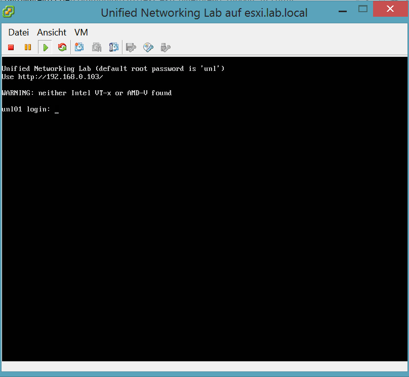

Intel VT-x Problem
Hallo liebe Kollegen. Ich brauche wieder eure Hilfe. Mein Server aus der Systeminfo läuft, aber ich habe ein merkwürdiges Problem. Als Hauptgastbetriebsystem habe ich Ubuntu 14.04.2 LTS.
Es wird angezeigt, dass Intel VT-x aus ist. Im BIOS gibt es nur eine einzige Einstellung "Intel Virtualization Technologies - Enabled". In Eigenschaften der VM ist der ensprechende Punkt auch angeklickt.
Die Sache ist für meine Ziele ziemlich kritisch. Was mache ich falsch? :hmm:
EDIT
Ich glaube, ich weiss, woran es liegt.
https://communities.vmware.com/docs/DOC-8970
"ESXi 6.0
Virtualized HV is fully supported for virtual hardware version 9 or later VMs on hosts that support Intel VT-x and EPT or AMD-V and RVI. To enable virtualized HV, use the web client and navigate to the processor settings screen. Check the box next to "Expose hardware-assisted virtualization to the guest operating system." This setting is not available under the traditional C# client."
Dann muss ich vCenter noch installieren... oder?

Intel VT-x Problem
So, vielleicht bin ich zu blöd...
Zum Testzweck habe ich eine andere Linux-Distribution über den vSphere Client installiert (Ubuntu Mint). Dennoch kriege ich die Intel Virtualisierung nicht angezeigt.
Code:
lscpu | grep Virt
Virtualisierungstyp: full
Also, keine Spuren von Intel VT-x. Kann mi jemand sagen, ob man die Virtualisierung nur über den Web Cliient / vCenter konfigurieren kann, oder geht das auch über den vSphere Client?
Vielen Dank im Voraus :)
