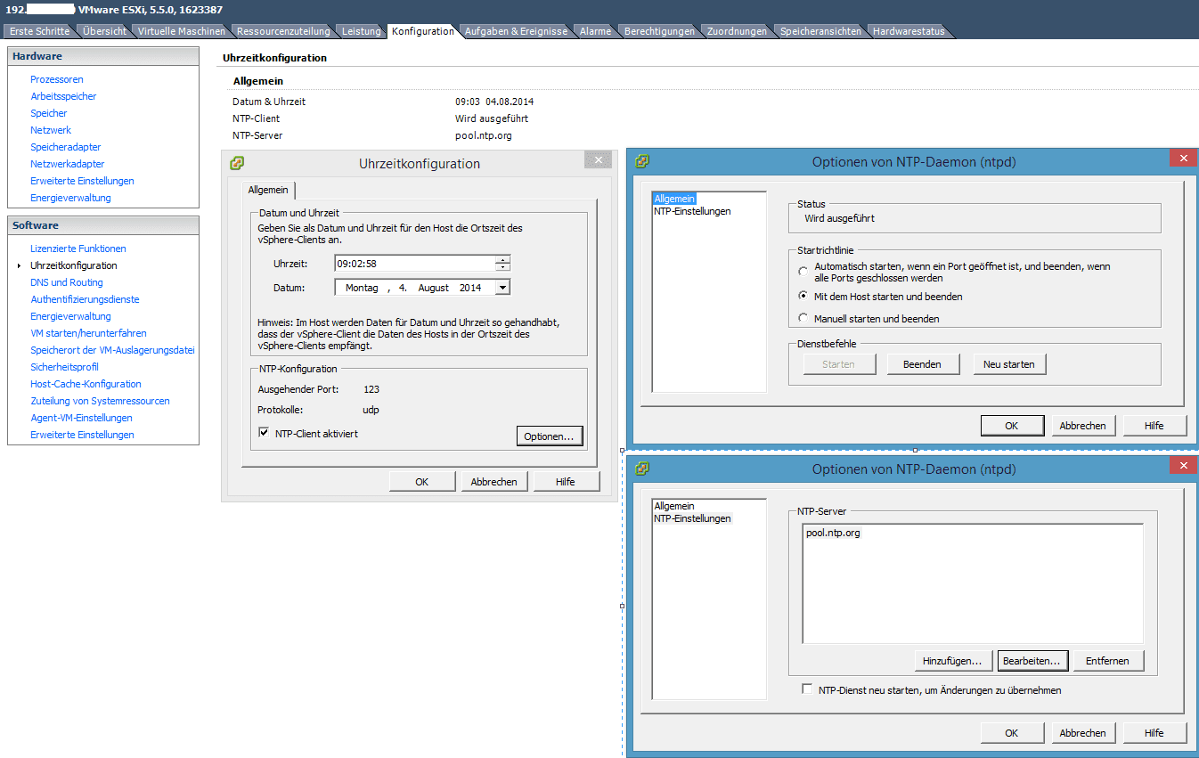

Ich habe keinen NTP Dienst beim Host aktiviert. Wenn ich diesen aktiviere holt er sich nicht die korrekte Zeit. Ist das ein FW Port Problem?
VG
Vielleicht kann mir noch jemand HIER was dazu sagen.
Ich habe kein NTP Dienst beim Host aktiviert. Wenn ihn da aktiviere holt er sich nicht die korrekte Zeit. Ist das ein FW Port Problem?
(der Dienst, nicht das Dienst)
Gib uns Zugriff auf die Firewall, dann können wir nachgucken, was dort geblockt/geloggt wird. Ansonsten musst du das wohl oder übel selbst tun.
Das mache ich dann wohl selbst.
Der NTP Dienst (danke für deine Anmerkung) benötigt Port 123 UDP ausgehend, richtig?
Muss ich dafür was im ESXi konfigurieren?
EDIT: An der FW kommt nichts an...zumindest steht nichts im Log. Hmm...
siehe angehänger Screenshot. Das ist die Konfiguration des ESX Host, es hat nichts mit dem Gastsystem (VM) zu tun.
Möchtest du es in der VM Konfigrurieren wie im anderen Thread den Haken entfernen damit es nicht vom ESX konfiguriert wird. Danach einfach Port 123 UDP freischalten ODER einen internen Domänen Controller ODER z.B. eine Fritzbox als NTP eintragen.

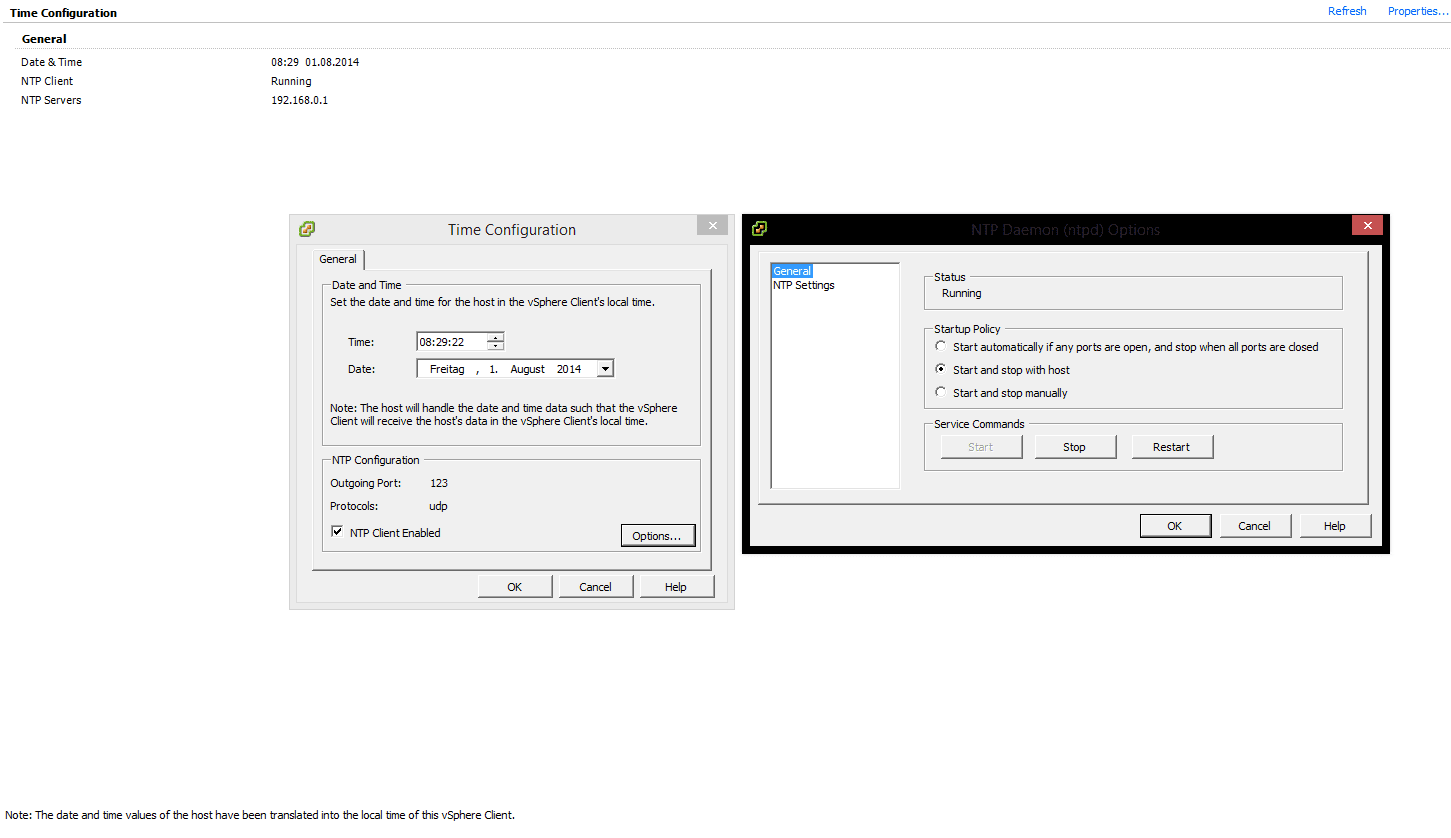

Vielen Dank für deinen Screenshot.
Ich habe es so konfiguriert und es funktioniert momentan.
Da der Server in der DMZ steht, möchte ich den externen NTP nutzen.
Der Port UDP 123 von DMZ -> WAN ist auf jeden Fall offen.
VG

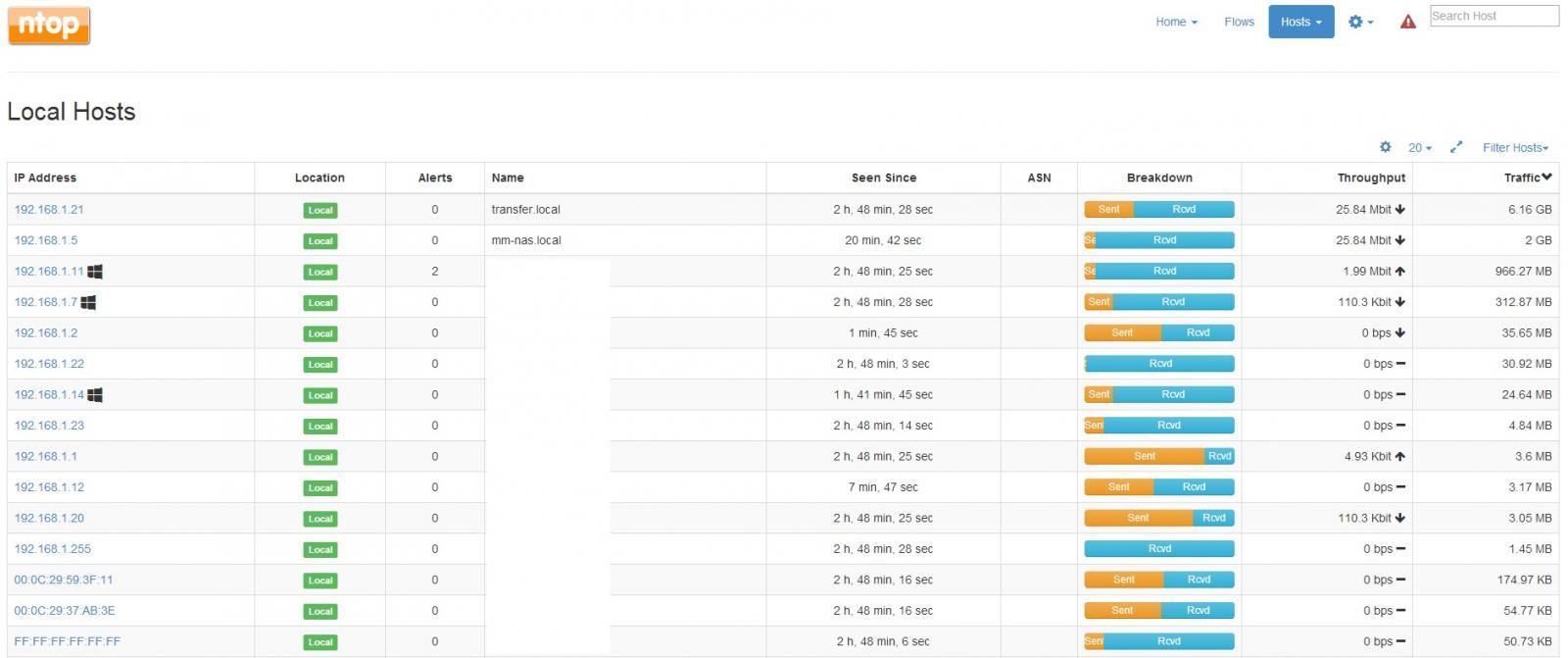

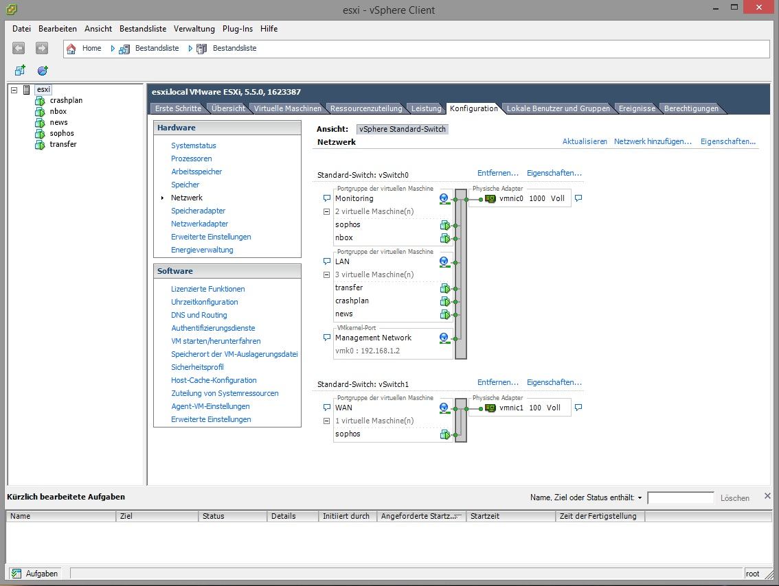

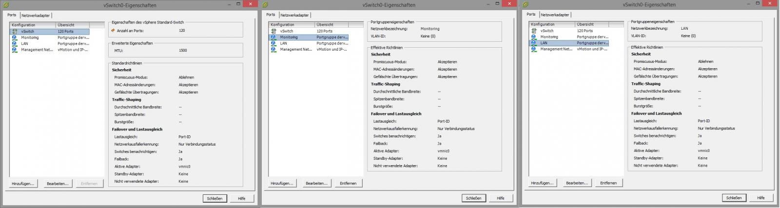

Hallo, vielleicht kann mir von euch jemand aktuelle Situation erklären. Es geht um Vswitch / Promiscuous Mode
Ich habe folgenden Aufbau:
- ESXi 5.5.0, 1623387, Das ganze als Router, Homeserver
- vSwitch0 (2 Portgruppen), "Monitoring" mit aktiven Promiscuous Mode" und "Lan" ohne Promiscuos Mode.
- vSwitch1 (1 Portgruppe), "Wan", ohne Promiscuos Mode"
- Sophos UTM VM hängt direkt am DSL Modem (Schnittstelle "WAN") und routet den Verkehr über "Monitoring" ins lokale Netzwerk.
- Die VM "Nbox" hängt wie die Sophos am "Monitoring" und bekommt durch den aktiven Promiscuous Mode sämtlichen Traffic der Sophos VM an dieser Schnittstelle mit. Hier laufen u.a. ntopng und bandwidthd um den Internet Verkehr zu analysieren.
Der Aufbau funktioniert soweit, ich sehe auf der Nbox VM jeglichen Internet Traffic der Clients aus meinem Netzwerk.

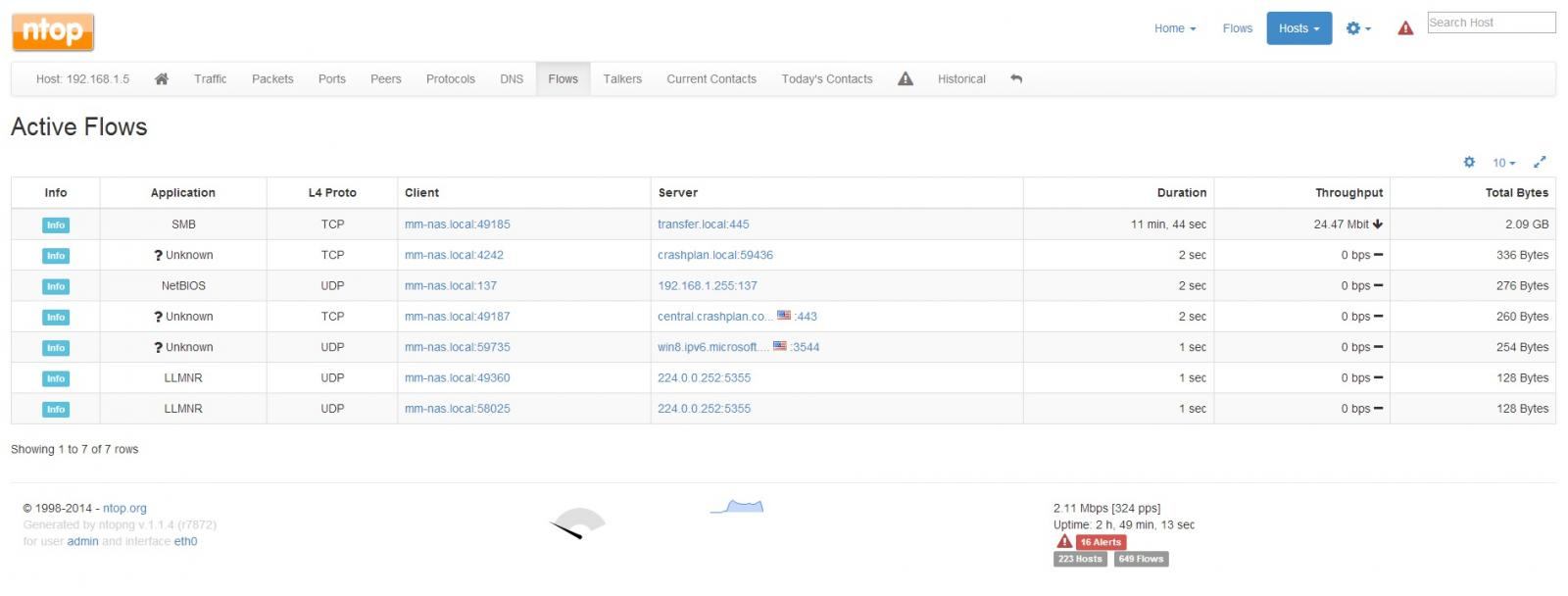

Wenn ich nun aber einen SMB Kopierjob von der VM "Transfer" zu einem Client im lokalen Netz mache, sollte dies doch am Monitoring vorbei gehen oder nicht? Der Verkehr läuft über die Schnittstelle "LAN", bei der der Promiscuous Modus nicht aktiv ist.
Bei der VM "Nbox" schlägt dieser Verkehr zum Teil aber trotzdem mit auf und sieht dann so aus, wie gesagt nur ein Teil davon, nicht der komplette Traffic:
Das versteh ich nicht so ganz.. ;)
Wenn ich die VMware Doku richtig verstehe, bedeuten die Einstellungen für den Promiscuous Mode nur, ob eine VM den Modus anmachen darf auf der NIC.
Wenn es erlaubt ist ( entweder (global in der Switchkonfiguration und nicht verboten in der Portgruppe ) oder erlaubt in der Portgruppe), sieht die NIC dort alle Frames aller erlaubten VLANs dieser Portgruppe vom ganzen VSwitch(!), ergo auch aller Portgruppen.
Müsste ich auch mal testen.
VMware KB: How promiscuous mode works at the virtual switch and portgroup levels
edit:
Getestet und scheint so zu sein.

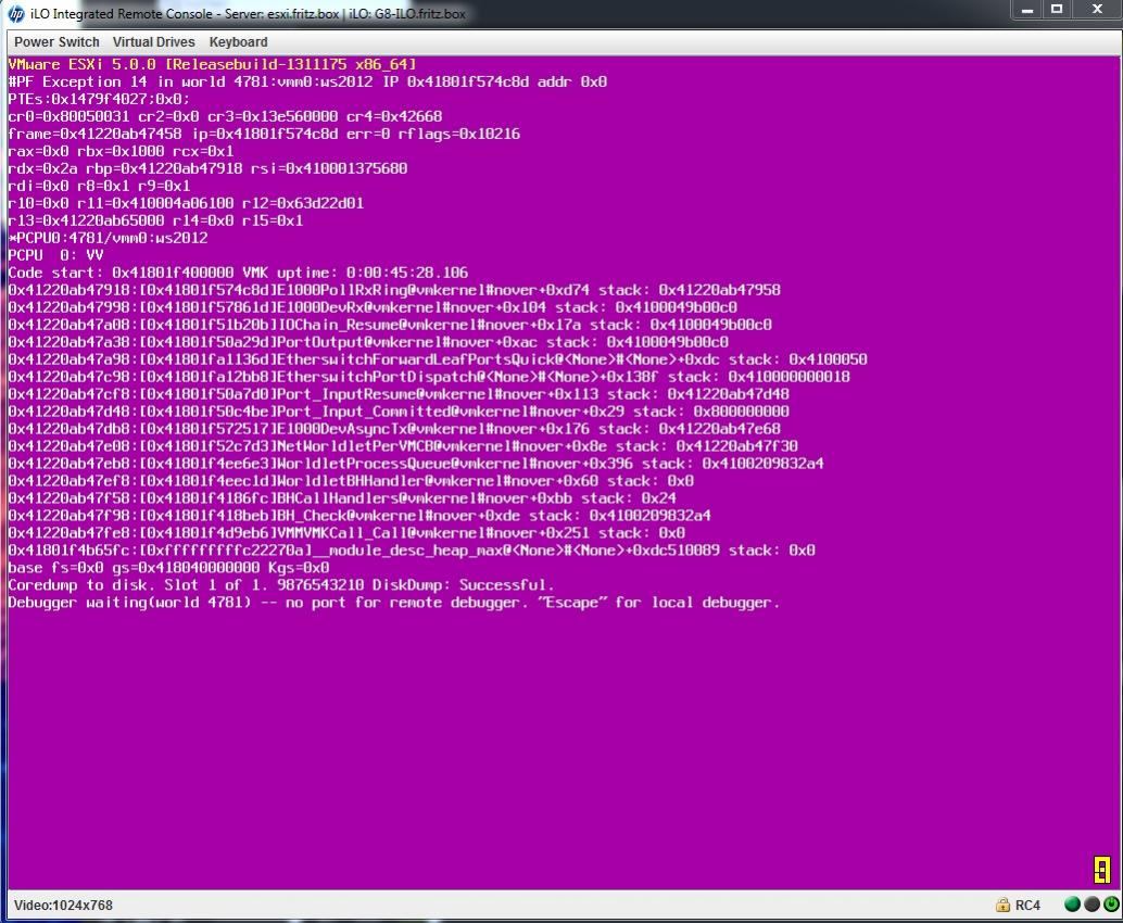

Habe seit gestern (da habe ich WSUS auf meinem Server 2012 installiert). alle 1-2h folgenden Fehler:
Wer kann mir da helfen ?
edit:
Ja habe festgestellt, dass bandwithd den kompletten Traffic aufgezeichnet hat. die Monitoring VM sieht also nicht nur den Traffic innerhalb der Portgruppe, sondern vom kompletten Vswitch.
Hmm.. gibt es für mich eine Möglichkeit das doch irgendwie hinzubekommen? Ich hab leider nicht die Option auf mehr als 2 Nics, da mein Esxi wirklich klein ist.
Das könnte mit VLANs gehen, einen entsprechenden physikalischen Switch vorausgesetzt.
Portgruppe LAN: VLAN ID 1
Portgruppe Monitoring: VLAN ID 2
Alle physikalischen Clients, die nicht ins WAN sollen kriegen einen Access Port am Switch in VLAN 1.
Alle Clients, die ins Netz sollen bekommen müssen auf dem Switch einen tagged Port bekommen.
Dann 2 NICs (per Treiber mit VLAN) einrichten 1x VLAN 1 im LAN und VLAN 2 mit default GW der Sophos.
Dann sollte man nur den Traffic ins Internet sehen. Ohne Gewähr X_x
