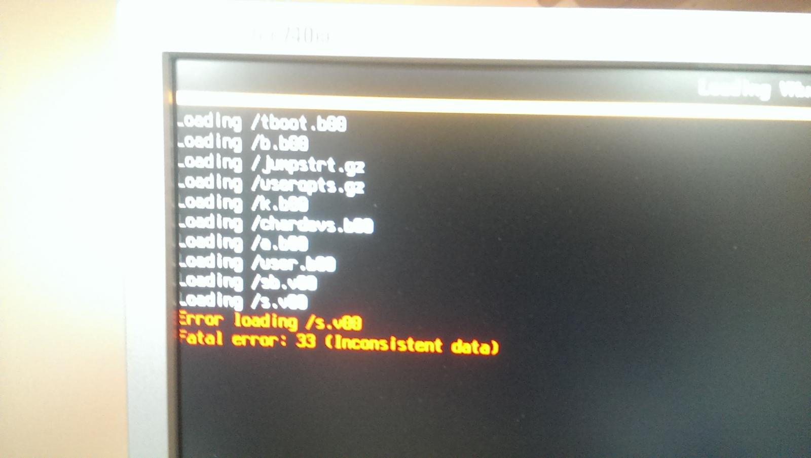

Hi zusammen,
gestern habe ich nen ESXi 5.5 U1 auf einer Lenovo Kiste installiert.
Am Ende der Installation kam dann ein Fehler (siehe Screenshot - Sorry für die schlechte Quali). Liegt wohl am USB Stick, oder was meint ihr?!
VG
Laut Internet liegt es an einer Dateninkonsistenz die ab und zu mal auftreten kann.
Ich würde den Stick nochmal ordentlich formatieren und das iso noch übertragen.
Wenn dann nicht geht, mal den Stick oder das Medium wechseln.
Also ich habe den ESXi von CD auf einem USB Stick installiert. Werde dann mal einen anderen USB Stick testen, danke.
Also es lag tatsächlich am USB Stick.
