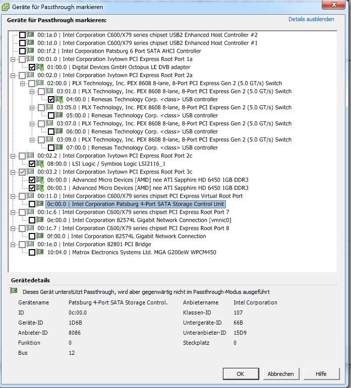

Kannst du mal Screenshots von allen Dialogen bzgl. VT-d machen? Speziell alle IDs der SCU und wie diese angebunden ist. Thx.
Klar kann ich, aber erst heute Abend gegen 20:30.
So hier ist dein Screenshot

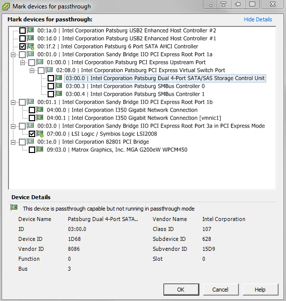

OK, das sieht leicht anders aus als bei mir:
Sollte aber eigentlich keine probleme geben oder?
