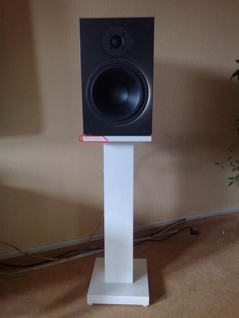

So, nach 3-tägigem Lüften im Keller habe ich mich mal getraut, sie ins Zimmer zu stellen und hoffe, dass sie nicht mehr ausdünsten. Im Keller hat es nämlich ganz schön gestunken (nie wieder billige Bauhaus-Farbe).
Gespachtelt habe ich nix, weil es danach sicher schlechter ausgesehen hätte, als vorher. Das hätte ich nicht so sauber und glatt hinbekommen wie es jetzt mit der Grundierung geworden ist.
Leider wusste ich nicht, dass man die Grundierung richtig dick auftragen muss. Ich dachte, weniger ist mehr, deswegen deckt das Weiß auf den Schnittkanten leider teilweise nicht richtig. An den Stellen werde ich dann nochmal nachbessern müssen.
Ansonsten bin ich aber ganz zufrieden, dafür dass ich das erste Mal sowas gemacht habe. Sie hätten besser werden können, aber das ist in Ordnung!
Vielen Dank an dieser Stelle nochmal für eure Hilfe!
Zum Schluss gibs noch ein Bild:
btw. die Farbe passt jetzt nicht richtig rein, aber ist ja auch für die neue Bude gedacht ;)
Schaut gut aus - kann es jedoch sein, daß die Stirnseite der Platte wo die Box drauf steht links die Farbe nicht richtig deckt? Vielleicht täuscht das auch.
