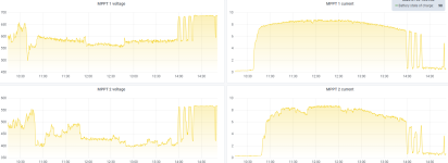

Der bekannte hat das nur vorübergehend so errichtet. Bis sein 30kw Huawei da war. Das war nur ein Beispiel dafür, dass es funktioniert. ihm und mir war bewusst, dass das in diesem Fall nicht richtig dimensioniert war.
Dimensionierung und Auslegung habe ich mit sehr kompetenten Menschen ausm PV Forum gemacht. Mach dir da mal keine Sorgen.
Dass deine Sorgen völlig unbegründet sind, kann ich dir noch anhand des Verlaufs am 9.1 beweisen. Und das war strahlender Sonnenschein bei ca -15°C. Kälter war es hier in den letzten Jahren nie. Und ja, Klima ändert sich, Extreme nehmen zu blabla. Dann hab ich halt beim nächsten -50°C Winter nen "F52". Wobei ich da absolut nicht dran glaube. Zur Not könnte ich ein Modul noch an String 2 anklemmen. Aber dann würde ich etwas Sonne am morgen "abgeben"
Solltest du Hilfe bei der Auswertung benötigen, sag ruhig bescheid.
Ansonsten, gute Fahrt auf deinen 1k km am Stück :wink:

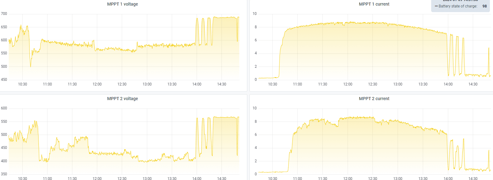

Soviel Meinung ohne Ahnung?
Willst du eine Antwort auf die Frage zu deiner Person?
Die Antwort lautet: JA!
Das sieht man an deinem Beispiel 9.1.
Das Problem ist nicht die Außentemperatur. Die Daten im Datenblatt beziehen sich explizit nicht auf die Außentemperatur, sondern auf das Modul, bzw. dessen Temperatur.
Jeder kennt den Effekt, wenn auch bei kaltem Wetter im strahlenden Sonnenschein steht (oder sich bewegt) wird es einem warm. Warum ist das so, fragst du dich? Das liegt an den Sonnenstrahlen.
Du fragst dich, was das mit der PV zu tun hat?
Den selben Effekt hast du auch an den PV Modulen. Die werden durch Sonnenschein erwärmt.
Und wo ist das Problem?
Das Problem ist dann vorhanden, wenn die Module eben nicht erwärmt sind und dann die Sonne auf die Module fällt. Dann hat man am Anfang eben kein aufgewärmtes Modul, sondern eben noch ein kaltes.
Und dann sind wir auf Temperatur/Spannungskurve an einem ganz anderen Punkt, obwohl die gleichen Außentemperaturen herrschen. Klar erwärmt sich das Modul dann. Aber nicht die Durchschnittspannung ist entscheidend, sondern der konkrete Wert in Milisekunde.
Ansonsten geht es nicht um -50°C, sondern um realistische Annahmen. -10°C sind keine Tiefsttemperaturen, zumindest in .de, dabei zähle ich Malle explizit nicht dazu.
-20°C sind realistisch anzunehmen und das ist jetzt nichts extremes.
-30°C sind dann eben der Zukunftsaufschlag, für eben genau die Extreme.
Wenn man also nicht Extreme annimmt, dann nimmt man eben erstmal realistische -20°C oder auch -25°C an.

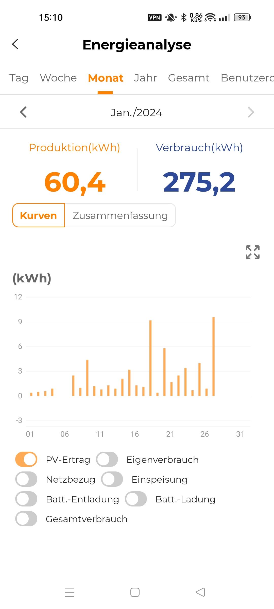

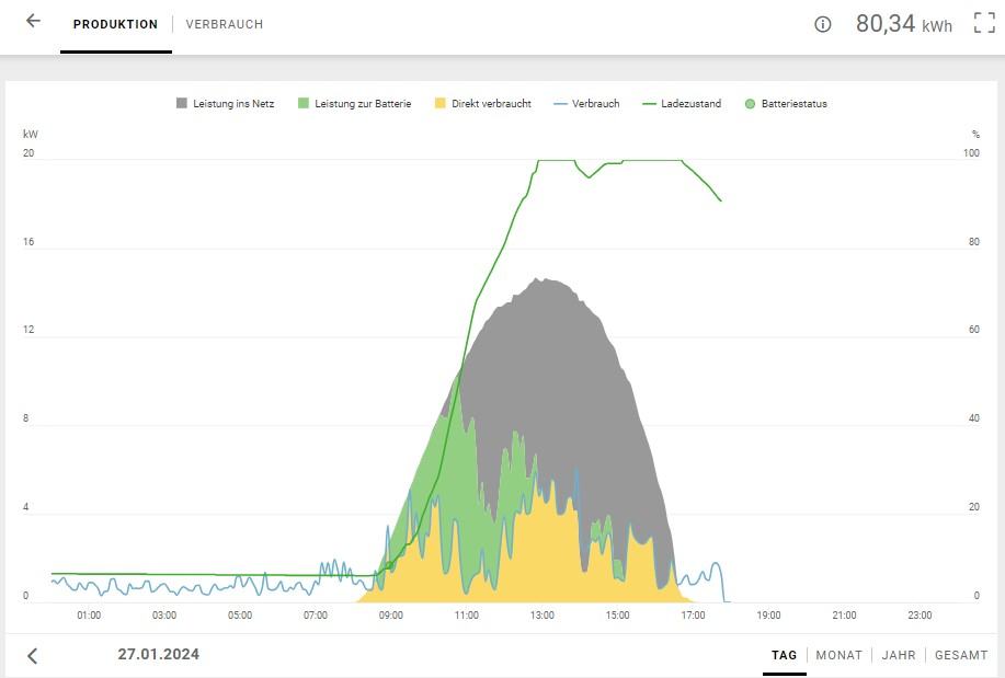

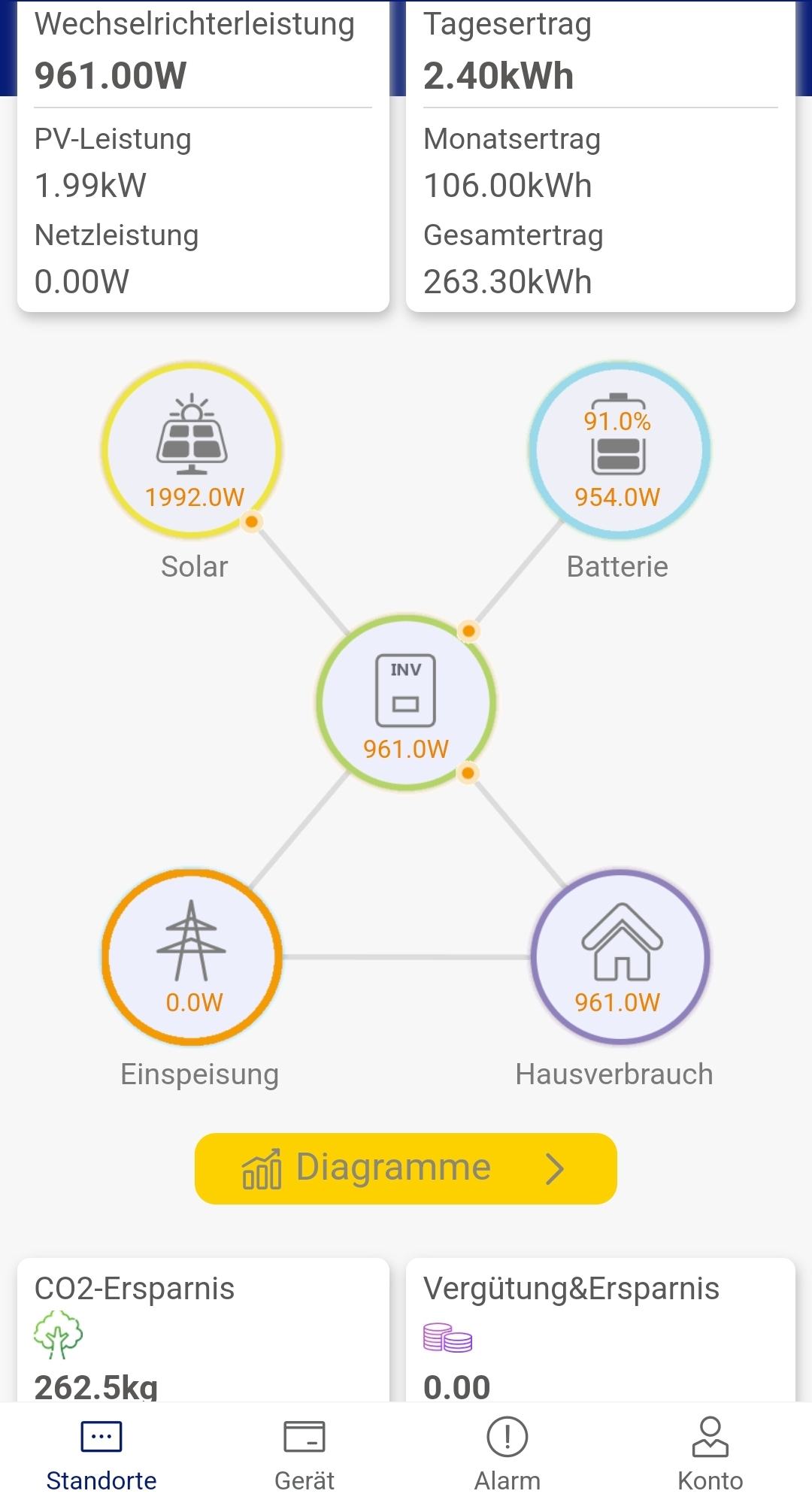

Aktuell ganz gut... Wäsche waschen und Trockner für lau :LOL: und PC vom Junior und natürlich die Grundlast.
Ja, aktuell geht es echt gut, der Abend wird mit dem Speicher versorgt und am nachsten Tag wieder voll.
Gestern keinen Strom aus dem Netz, minimal eingespeist und heute dürfte das auch so sein.

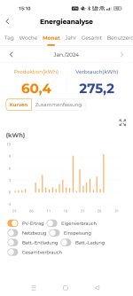

Na so mega ist es hier noch nicht im Norden

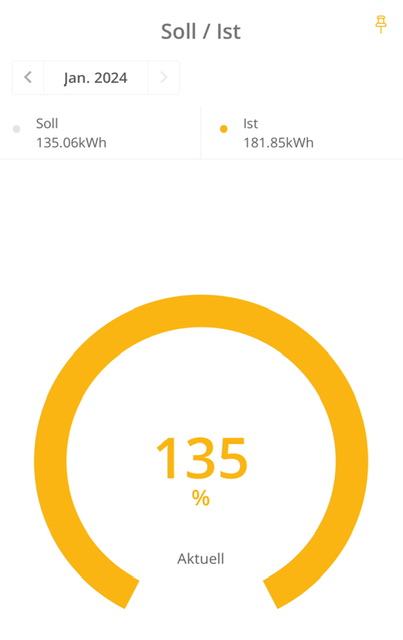

Hat der Installateur bei der Einrichtung des SolarLog gemacht als die PV installiert wurde. Damit die Anlage wirtschaftlich läuft muss sie pro Monat so und soviel an kWh erwirtschaften.
Er hat doch die zu Grunde liegenden Zahlen gar nicht genannt, warum also komische Rechnung?
Hätte jetzt auch eher darauf getippt, dass es eine Ertragsprognose gibt. Als Verkäufer würde ich die dann in der App und 10% reduzieren und der Kunde ist glücklich, weil er denkt er hat überdurchschnittlichen Ertrag.
Ja ich kann mir das auch auf ein Blatt Papier schreiben und an den Kühlschrank hängen - ist doch nett, wenn es auch in der App angezeigt wird. Niemand hat seine monatlichen Ertragsprognose im Kopf.

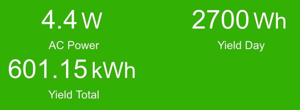

Bei meinem alten Herren läuft das BKW nun knapp elf Monate, Ende Februar ist es ein Jahr.
Heute wurden die 600kwh voll gemacht.
Einen sehr großen Teil hat er wegen seiner Aquaristik selbst verbraucht, gab eine angenehme Rückzahlung vom Stromanbieter.
Daher kann ich nur jeden mit etwas höherer Grundlast ermutigen, sich das bei vernünftigen, häuslichen Bedingungen an die Fassade zu hängen.
Wenn das so weiter geht, ist das Ding grob Ende 25, Frühjahr 26 auf Null und ab da spart er :)
