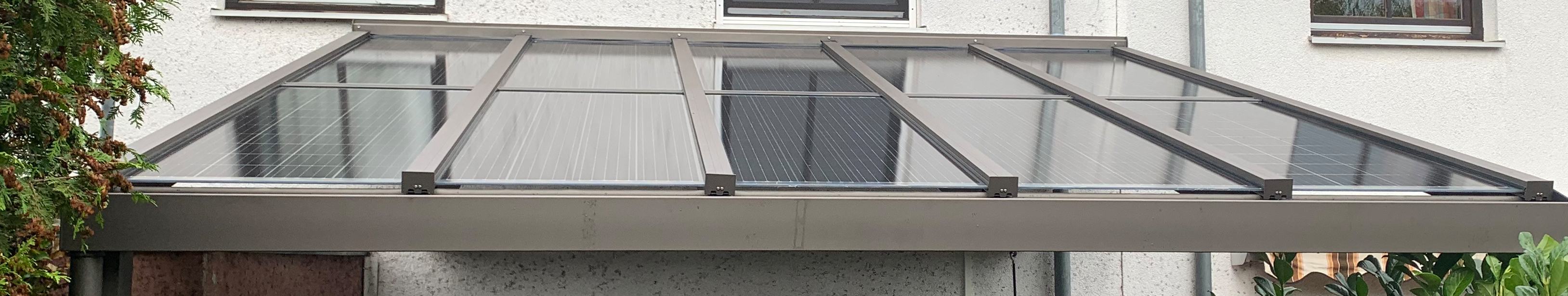

sieht gut aus! Für mich wärs allerdings nichts, unsere Terassenüberdachung ist auf der Nord-Seite und das würde wirklich zuviel Licht klauen. Aber grade wenn man in Süd-Ausrichtung unterwegs ist, hatt man ne gute Schattierung inklusive.
Ich bin voll überrascht, wie viel Licht da noch drunter ist.
Liegt wahrscheinlich daran, dass wir das Dach extrem "hoch" angesetzt haben, weil es über einen Schuppen gehen muss, der sonst den ganzen Nachmittag Schatten darauf werfen würde.
Ein Glück ist mein Nachbar entspannt. Der sagt immer nur "macht mal" :-)

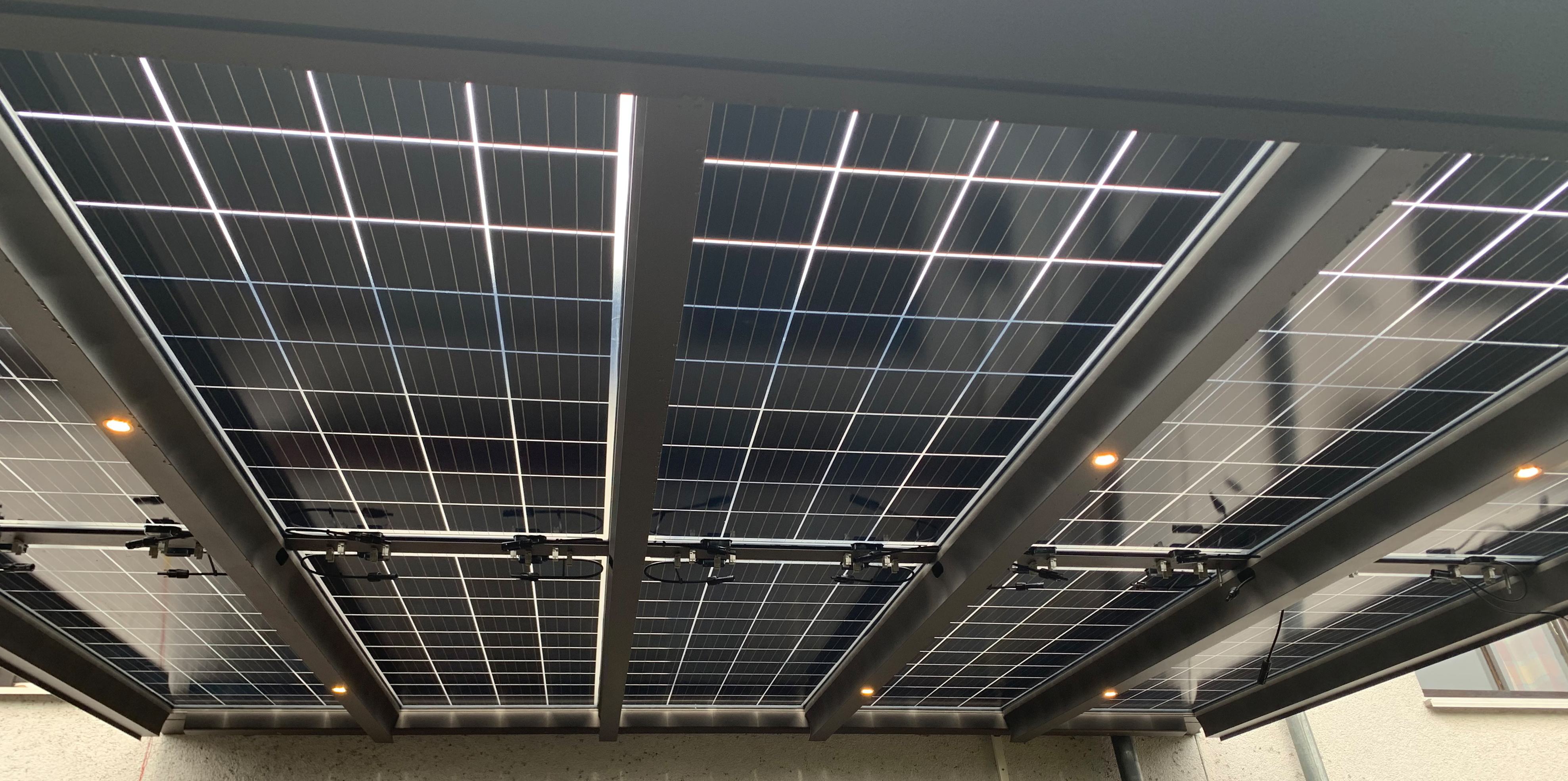

Fertig für heute. Fehlen nur noch Elektriker-Arbeiten und Verblendungen.
Die Kabel-Stecker kann man in die weißen Penöpel da einklemmen, die Kabel kommen durch die Langlöcher in den Sparren, und dann werden Blenden davorgeschraubt, und schon sieht man da GAR NIX mehr von.
Von unten.
Von oben. Links die rote Kante ist der Schuppen, da mussten wir drüber. Der ist glaub ich 2,70 hoch.

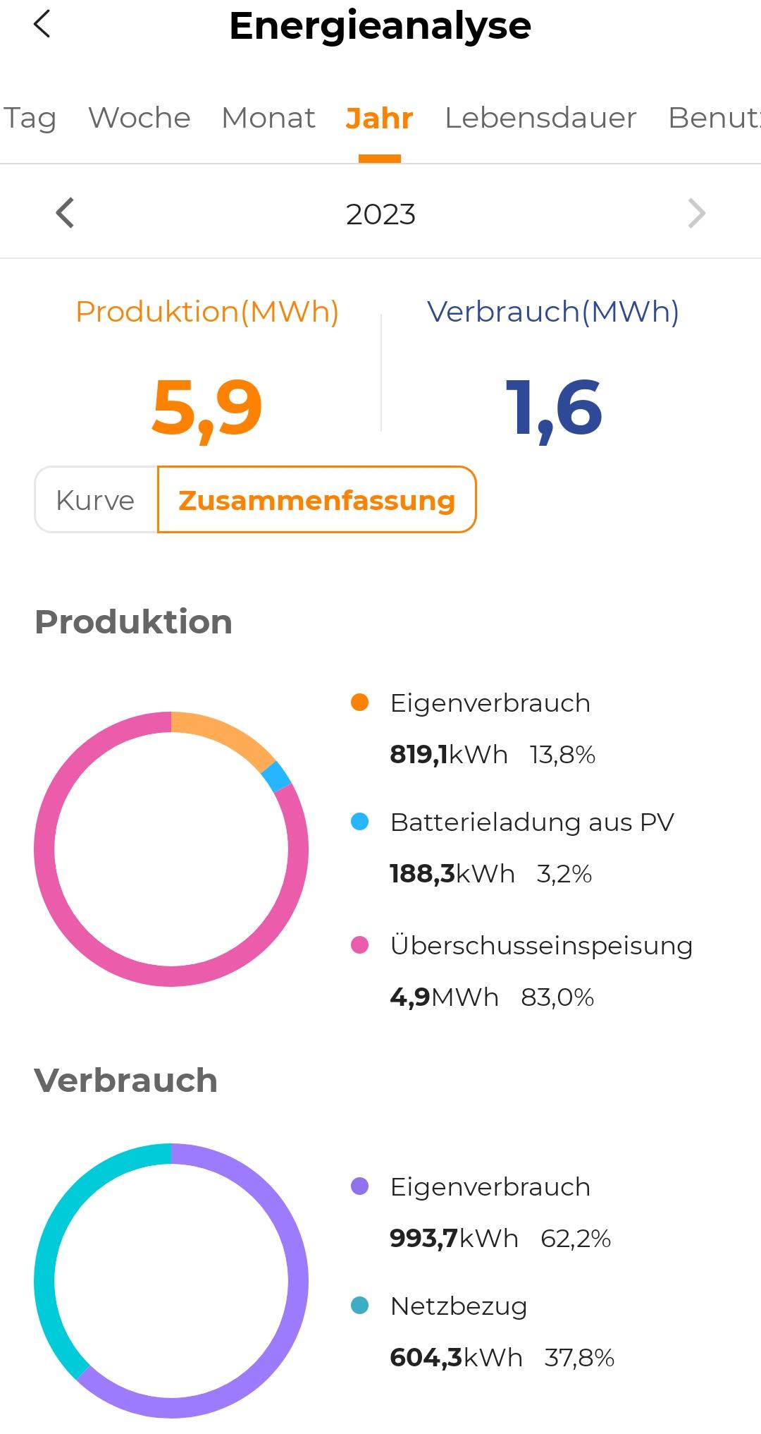

Mal mein aktueller Stand...Anlage ( 8,61kwp ) läuft seit Mitte April, Batterie ( 10kwh ) erst ~ 5 wochen

Weil das Wetter so ist? 🤣 Sind auch nur max 8kw AC Leistung...und ich hatte die ersten 3 Wochen auch nur ein 6kw Wechselrichter...der Ertrag sollte daher passen
Juli/August waren halt hier auch nicht so Bombe...da waren es zusammen nicht einmal 2 MWh

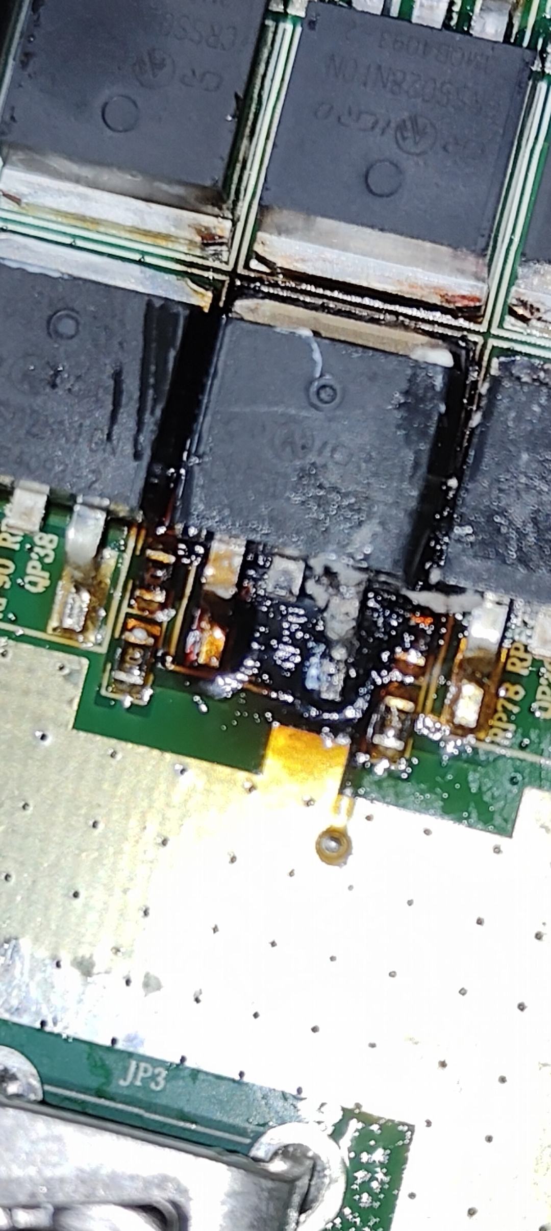

Bms funktioniert schon mal. Auch wenn nicht ganz richtig.
140a Ladestrom waren wohl zu viel (BMS ist von pace und mit 200a spezifiziert.
Hab mal nen Pack bestellt. Die SMD Widerstände passen noch.
