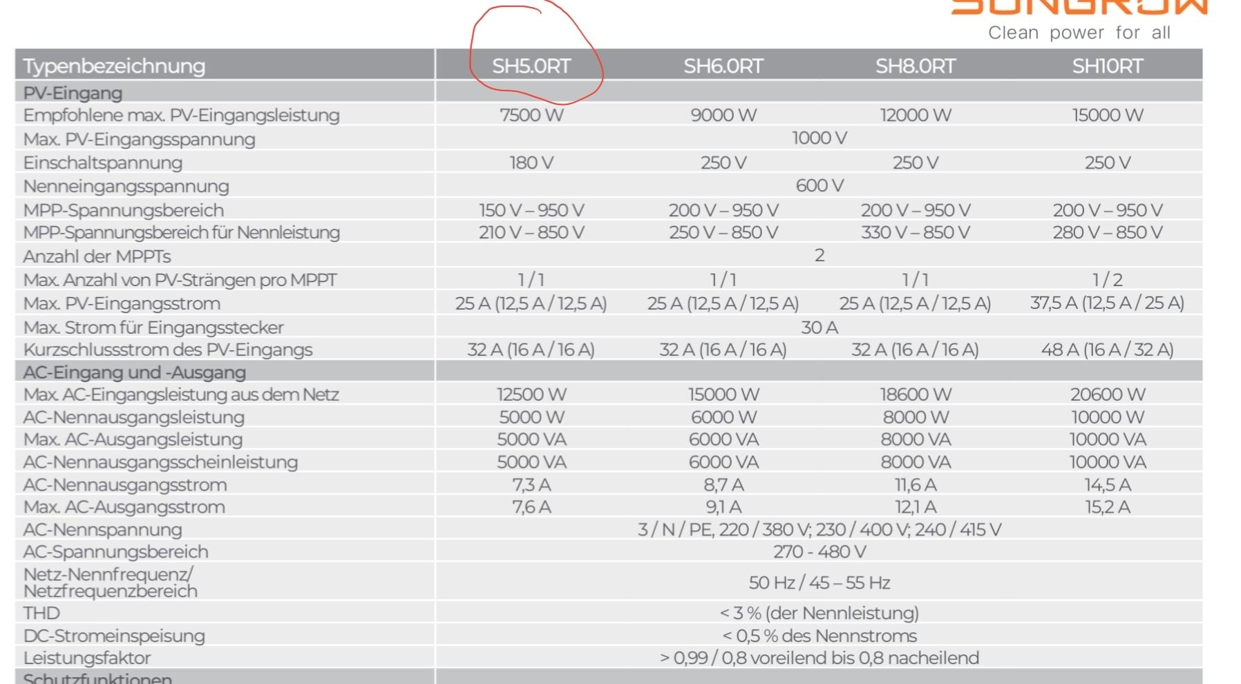

Wir haben aktuell den sh50rt von sungrow.
Daran hängt an einem strang ca 5kw an Modulen.
In dem Datenblatt steht ja mppts 2 Stück. Was zum Teufel heisst das ausgeschrieben?
Und dann steht da ja Anzahl pv Stränge pro mppt 1/1.
Oben maximale eingangsleistung 7500w.
Sind die jetzt pro strang oder insgesamt?
Könnte ich noch einen strang ranhängen mit genauso viel Leistung oder lediglich so viel das über beide insgesamt 7500w rauskommen?
Vielen Dank vorab!
Maximum PowerPoint Tracking
Da steht empfohlene Eingangsleistung.
Und das dürfte gesamt sein. Also an beiden Strängen zusammen.
Ausserdem hast du eine maximale Ausgangsleistung von 5000W. Also allzuweit drüber gehen wird sich nicht so wirklich lohnen.

Ja das mit der Ausgangsleistung ist wohl wahr. Ist das insgesamt zu sehen oder kann das auch aufgeteilt werden. Sprich 2kw in den Speicher 1,5kw last vom Haus abfangen und 3kw ins Netz?
Also die einzelnen "anhänge" sozusagen mehr als 5kw betragen?
Du hast nur einen AC-Ausgang und der kann 5kW. Wo der Strom hingeht, ist deinem Wechselrichter vollkommen egal.
Speicher hängt normalerweise nicht an der AC-Seite, weil Speicher braucht ja DC. Dementsprechend beträfe das auch nicht den AC-Ausgang des Wechselrichters. Wie das bei dir genau aufgebaut ist, kann ich aber nicht wissen.
Die gesamte Ausgangsleistung ist 5KW und natürlich kann man die 5KW nicht auf 2+1,5+3 aufteilen denn das wären dann ja 6,5 KW.
Es wird halt oft mehr PV Eingangsleistung installiert damit man möglichst lange die vollen 5 KW Ausgangsleistung hat.
Man muß sich das halt ausrechnen am besten ist, leistungsoptimal wäre es wenn PV und WR je 7,5KW hätte nur werden diese 7,5KW halt nur selten ausgeschöpft.
So ist es aus P/L gründen sinnvoller etwas mehr Solar Leistung zu installieren als der WR an Leistung hat.

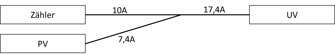

Laut der Aussagen war das so geplant: (Stromstärken ergänzt)
Mal ein Beispiel, der Strom wird sicherlich verstärkt in Richtung links fließen. Aber in der E-Technik geht man eher davon aus, dass der Haus aus ist und jemand an der UV 2 Wasserkocher betreibt. Dann sind wir eben bei der gezeigten Verteilung.
Jetzt nehmen wir mal an, dass das nur ne 1,5mm² NYM ist, dann kann man sich anhand der Verlegeart schonmal ausrechnen, ob die Leitung das überhaupt kann. Weiterhin kann man sich dann überlegen, wenn die UV genau auf die 10A hin auslegt wurde, was da in der UV passiert.

Danke für den input. Also könnte ich schon noch ein paar Module darzulegen bevor ich einen neuen bzw leistungsfähigeren wr bräuchte. Mit etwas Glück könnte ich recht günstig an ein paar Module rankommen und würde somit den jetzigen WR ausreizen wollen. Das nächste Upgrade wäre dann eh alles vollhauen und dann auch größerer wr.
Vorsichtig SO einfach ist das nicht ein paar Module dazuzubauen.
Du solltest keine unterschiedlichen Module in einen Strang haben, und auch must du die maximalen Spannungen beachten.
Also grundsätzlich wenn du hier nach sowas fragen must würde ich davon die Finger lassen.

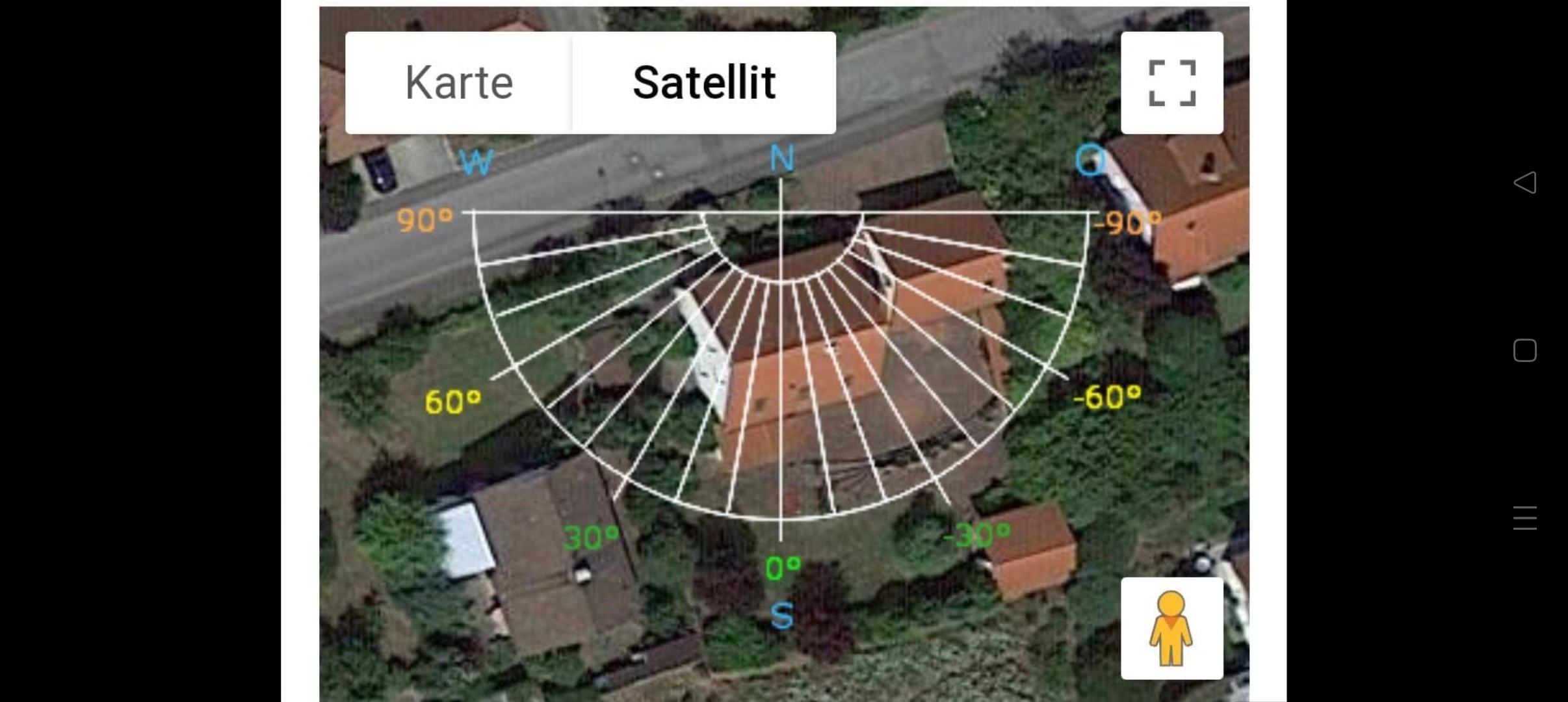

Hat hier eigentlich jemand das Dach auch nach Norden voll? Haben nach Norden (exakt Norden) ein Dach mit 45 Grad Neigung.
Also Suboptimal wie sonstwas. Mit Dünnschichtmodulen und günstiger Bauweise (viel Eigenleistung, günstige Module) inkl. Hohem Eigenbedarf aber vll gerade so rentabel?

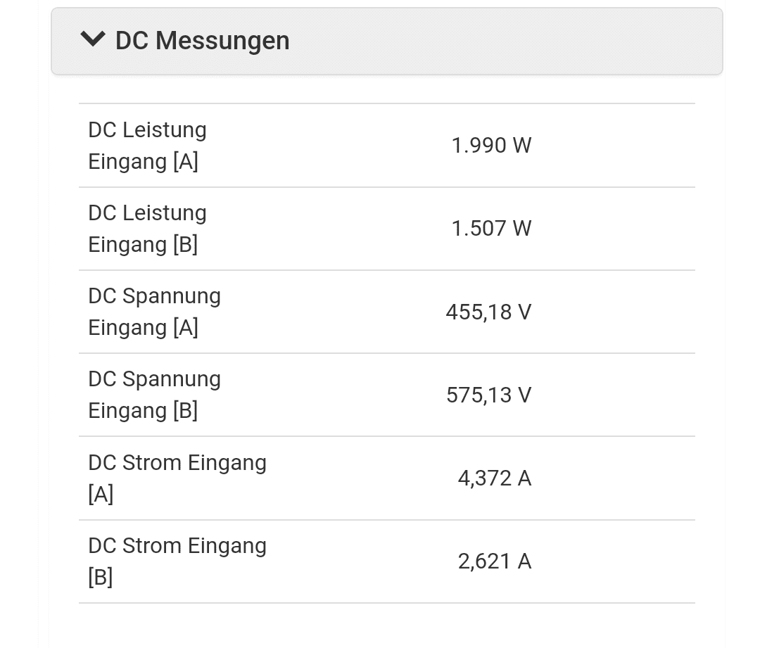

Hab Norden mehr Module wie Süden (wegen Solarthermie)
String A = Süd (4,2 kwp)
String B = Nord (5 kwp)

Da bin ich auch noch am schauen. Nordseite (bzw Nord Nord West) hab ich 13x8m ohne Fenster, Kamin oder ähnlichem. Muss mal durchrexhnen
Edit:
18 Grad: Yearly PV energy production [kWh]:
1038/kwp
162 Grad: Yearly PV energy production [kWh]:
578 .69/kwp
Also lohnt wenn in Eigenleistung errichtet. Mal 2 Paletten bestellen. Die Garage mache ich wohl auch voll. Die linke Hälfte mit Schatten optimierern (25€/ Modul). Sollte dann bei 30- 40 kwp raus kommen.
Frage: Ohne Verbraucher fließt doch kein Strom. Warum sollen die 7.4A zur UV gehen? Im Ruhezustand ohne Verbraucher gehen die doch zum Zähler. Dann würde links oben 7,4 stehen, links unten 7,4 und rechts 0.
Wenn ich rechts einen Verbraucher mit 17A dran hängen habe würden die 10A ohne PV ja auch schon nicht reichen. Was ändert da die PV?
Wenn ich Rechts 10A verbrauche und die PV liefert 7,4 A dann hab ich doch rechts 10A, unten 7,4A und links oben 2,6A stehen !?
Das Bild zeigt einen Fehlerzustand. Für diesen Zustand ist die aktuelle UV auf ein bestimmtes Maß hin ausgelegt. z.B, 10A.
Wenn da jetzt nen Kurzschluss passiert, vor den Abgangssicherungen oder aber du auf allen Sicherungen (z.B. 3x 6A) mehr als die 10A ziehst, würde die Sicherung im Zählerschrank auslösen. (diese Sicherung schützt also die Leitung und die UV)
Wenn aber die PV in dem Fall 7,4A zubuttert, würde bei einem Kurzschluss zwar noch eine Auslösung passieren (ggf. aber nicht mehr in der geforderten Zeit, dafür gibt es Vorgaben), aber bei einer "normalen" Überlast (z.B. die 3x6A=18A) würde keine Sicherung auslösen, da in dem Fall für alle Sicherungen noch alles OK ist. Aber die Zuleitung oder auch die UV ist darauf nicht auslegt Damit regieren die beiden Bauteile ggf. exothermisch.
Im Normalbetrieb würde das passieren, was du beschreibst. Der Strom würde sich aufteilen. Das kann man schwer rechnen, also, was da genau wo langfließt, sprich also mehr in Richtung UV oder mehr in Richtung Zentrale. Vereinfacht kann man diese 7,4A+2,6A annehmen, real würde aber wohl nicht unwesentlich was in Richtung Zentrale fließen und da dann weiterverteilt. Bei Unterlast dann entsprechend auch was in Richtung Netz.
Was wo lang fließt, ist aber eher ne akademische Überlegung. Ist am Ende linke Tasche, rechte Tasche Spiel. Am Ende wird der Strom nach dem Zähler von der PV verbraucht und damit geht weniger durch den Zähler.
Da du das jetzt aber eh zum Zähler gezogen hast, ist das auch egal, der Strom verteilt sich dann ab da auf alles im Haus auf, wie er das für richtig erachtet.
