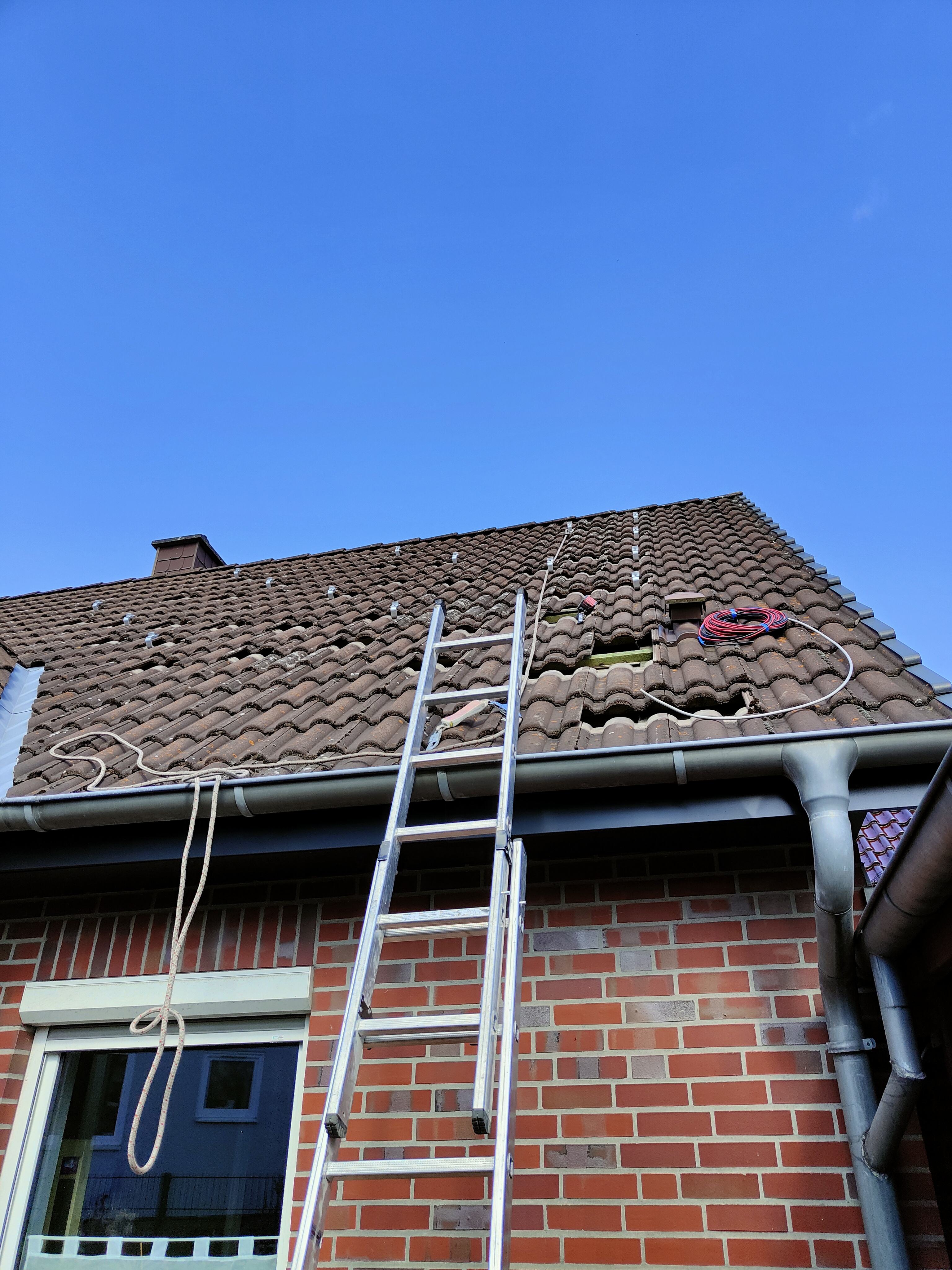

Also war gar nicht so tragisch mit den Ziegeln. Die meisten haben gepasst (hoch schieben, Mutter lösen, 5mm blech zwischen Ziegel und Haken schieben, Mutter fest Schrauben). Nur wenige musste ich oben noch anflexen. Der Haken hat sich nämlich immer schon minimal angehoben beim fest ziehen.
So heute auch mal endlich was geschafft:giggle:

Uff die teuren Haken nutzen aber an Sicherheit sparen und auf Gerüst verzichten? Muss man nicht verstehen

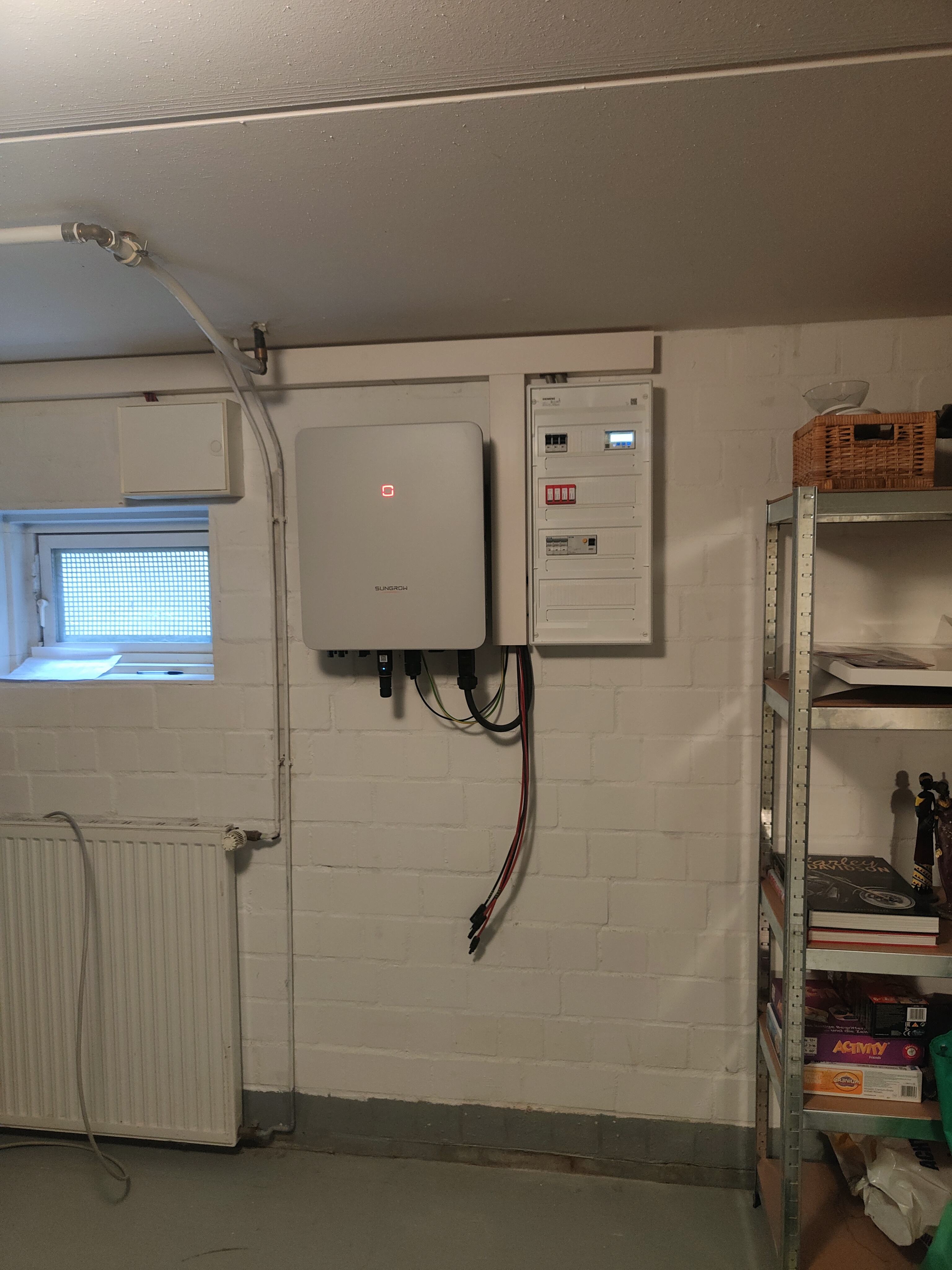

Heute aber auch etwas weiter gekommen

Von Sicherheit schreiben und dann eine Anlegeleiter auf dem Dach ohne Anlegekante verwenden ist genau so gut ;)
Sieht beides Laienhaft aus^^
Für was braucht man ein gerüst wenn man auf dem dach rum läuft? Versteh ich nicht 😃..erst Recht nicht bei der höhe...Fallschutz für die Person und gut....Mal nicht so mädchenhaft anstellen

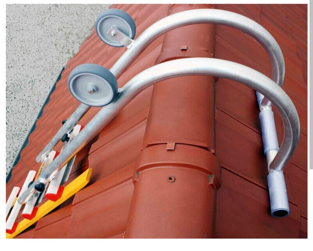

Dachfirst Haken ist das Zauberwort. Aber dafür muss man sich das Bild halt auch anschauen.
@Mr.Wurst ja gut mit dem post hat sich jegliche Diskussionsgrundlage eh verabschiedet.
Davon hab ich nichts erkannt. Aber es sieht für mich trotzdem nur nach einer Anlegeleiter mit Aushebesicherung und nicht nach einer Dachleiter mit Zugverschraubung aus. Aber auch das kann mich ja durch das Netz im kleinen Bild täuschen.
Wie gesagt, Dachfirsthaken. Damit auch der letzte es hier versteht:

Ist ja auch total Latte ob die Leiter jetzt ein Zubehör als Aufsatz hat oder ob ich die Leiter in ein Dachhaken hänge.
Es gibt hier echt schon wiederlich pedantische Menschen...nix selber können und anderen auf den Sack gehen🤣 so lieb ich mein bestes Deutschland aller Zeiten
Wir hätten für das Gerüst bei 14 module genauso lange gebraucht wie für die gesamte Montage der Anlage. Hälfte war aber auch Flachdach davor und rest weiche Hecke :fresse:

Das Gerüst, wie bei mir auf dem Foto zu sehen, stand nach 1h. Zwei Kumpel und ich. Gerüstverleih hat die Teile bis vor die Haustür gestellt. Ok, 10min abladen noch.
Jetzt schaust Du mal was Du vor 2 Tagen geschrieben hast. Mir ist es doch scheiß egal wie Du Deine Arbeit da oben machst. Auch scheiß egal wenn Du Dir das Genick brichst. Du versuchst mir zu erzählen wie toll diese k2 Haken und wie scheiße meine Haken sind aber sparst selbst an Sicherheit. Und dann selbst beleidigt sein und beleidigend werden. Dass da was kommt war doch selbstverständlich. Aber was will man von einem mit dem Avatar auch erwarten :fresse:
Jetzt mal ohne quatsch, was ist denn daran falsch? Ich würde lieber von @Mr.Wurst als von deinem Dach fallen. Der Fallschutz, wenn man ihn richtig benutzt, fängt dich mehr oder weniger sofort auf und bei deinem Gerüst legt man erstmal eine ordentlich und extrem unbequeme Strecke zurück.
Vielleicht drücke ich mich auch zu unverständlich aus. Auch wenn ich es schon 3x geschrieben habe: mir ist es scheiß egal wie jemand arbeitet. Aber bevor man auf andere schaut sollte man bei sich selbst schauen.
Ich arbeite alles andere als Normgerecht da oben. Bin auch der einzige aufm Dach. Die Kumpel stehen aufm Gerüst. Übrigens ein riesen Komfort Gewinn. Und für mich der wichtigste Punkt für ein Gerüst.
Ich nehme die Ziegel raus, markiere und gebe an einen auf der Leiter. Der trägt den runter, einer flext und einer gibt die wieder hoch. Solange montiere ich den Haken. Kniend auf Ziegeln mit dem Fuß auf einer Dachlatte.
