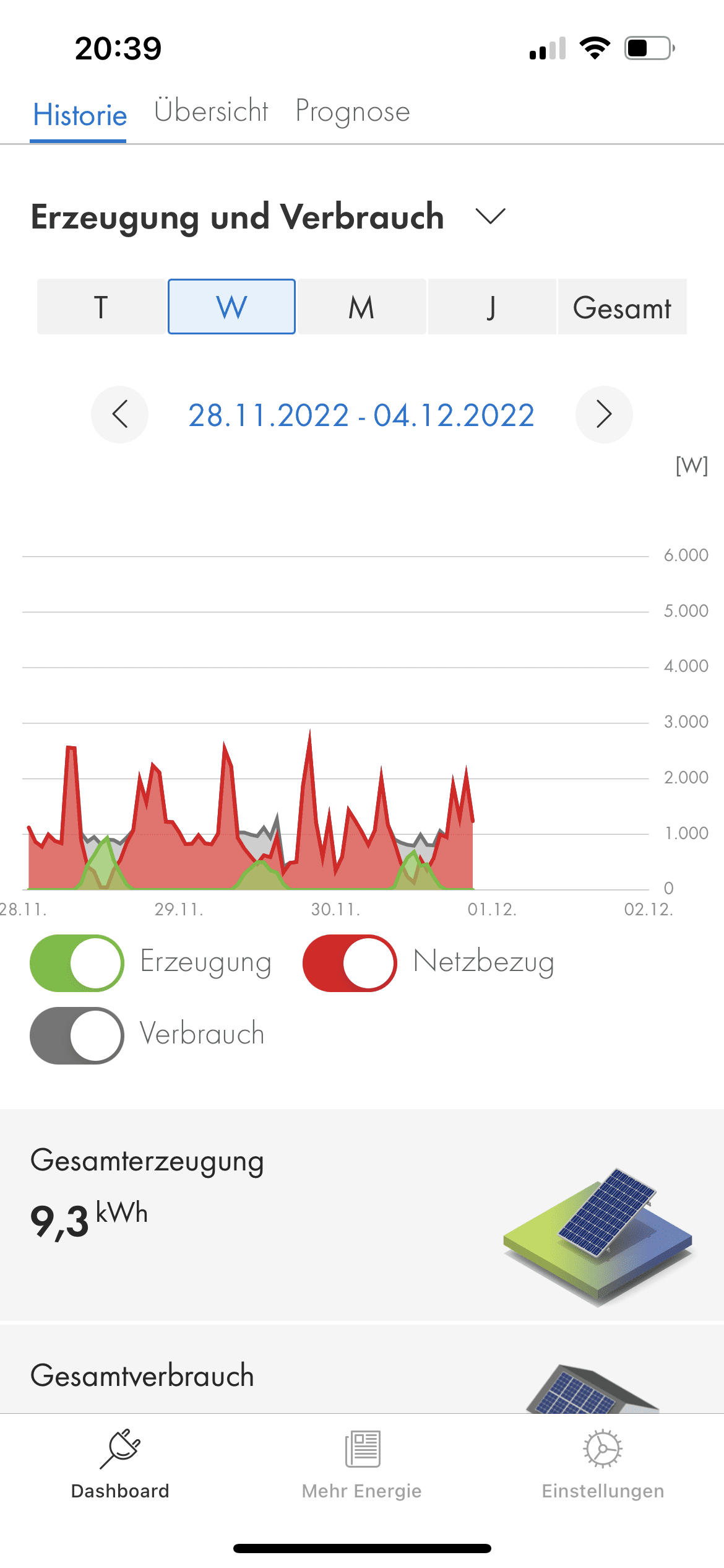

Vorher brings eh nix. Die letzten Tage war echt mau was PV-Ausbeute angeht. Musste schon zweimal 100km so aus dem Netz ins E-Auto laden (jeweils 12 kWh). Tut jedesmal weh :fresse:
Wir haben ja nun das erste Jahr fast durch, und ich weiß das ich irgendwo zwischen 150 und 200 Vollzyklen mit meinem Speicher und meinem Energiebedarf ankomme solange ich die e-Autos nicht daheim lade.

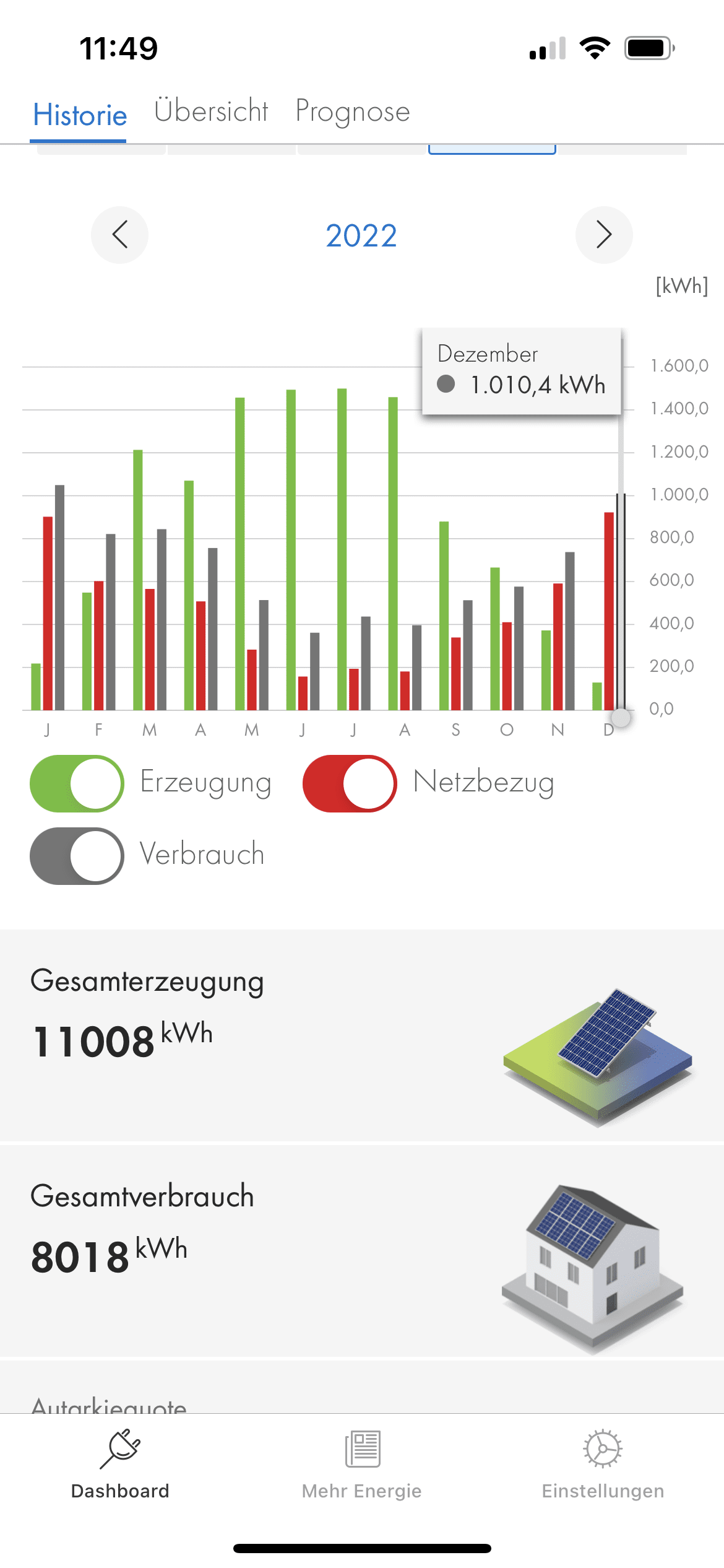

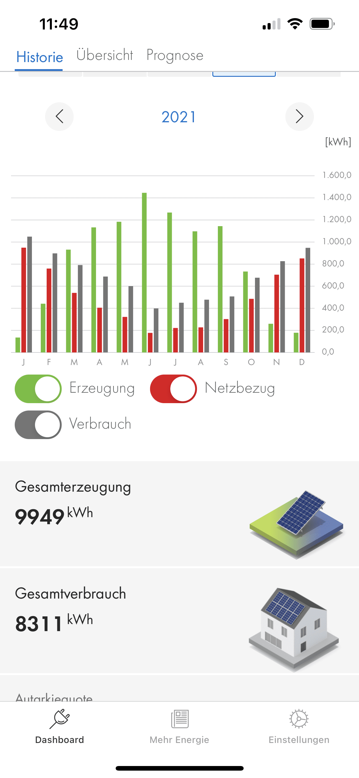

Nach unserer letzten Strompreis-Erhöhung (41ct pro kWh am 01.01. und ne Verdopplung der Grundgebühr) reduziert sich die Zeit bis mein Speicher sich rechnet auf moderate 6-8 Jahre. (Nur der Speicher, nicht die Anlage).
Mal bei uns die letzten zwei Jahre im Vergleich. Heuer war mit Ausnahme vom Dezember schon ein sehr gutes Jahr.
