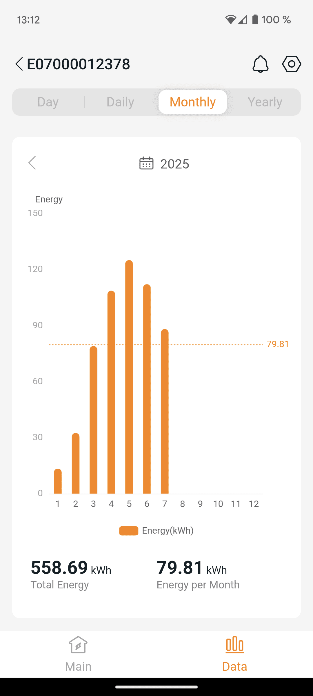

März 83kWh, Juli bisher 74kWh. Selbst wenn morgen 12h Mittagssonne wäre, würde ich den Märzertrag nichtmehr schaffen.
April, Mai, Juni waren 95-98kWh....
Und an 2 von den 4 guten Tagen war ich nicht zuhause und hab daher nur ganze 25% Eigenverbrauch erreicht.
Der Mai hatte bei mir 125... Ich dachte eigentlich das geht noch weiter hoch im richtigen Sommer 😃
Naja vllt nächstes Jahr. Ist ja der erste Sommer für mein bkw
