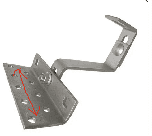

Ich habe bei meiner Holzkonstruktion diese hier verwendet:
https://www.amazon.de/dp/B082MLHS5J?th=1
Die sind aber auch nur bei speziellen Dach Konstrukten Sinnvoll einsetztbar.
Bei einen 'normalen' Dachstuhl wo man die Haken an den Dachsparren befestigt braucht man Haken die man Rechts&Links versetzen kann weil man halt nur an einen kleinen bereich der Dachziegeln die Haken führen kann.
Auch die anderen beiden Verstellmöglichkeiten braucht man bei einen 'guten' und gerade Dach nicht umbedingt .
Beispiel für einen 3 fach verstellbaren Dachhaken:
Ich habe bei mir auf der Terrasse aber leider kein klassisches Dach wo ich die Module dran befestigen könnte.
Habe einfach das genommen womit ich die Module gut und stabil befestigen konnte.

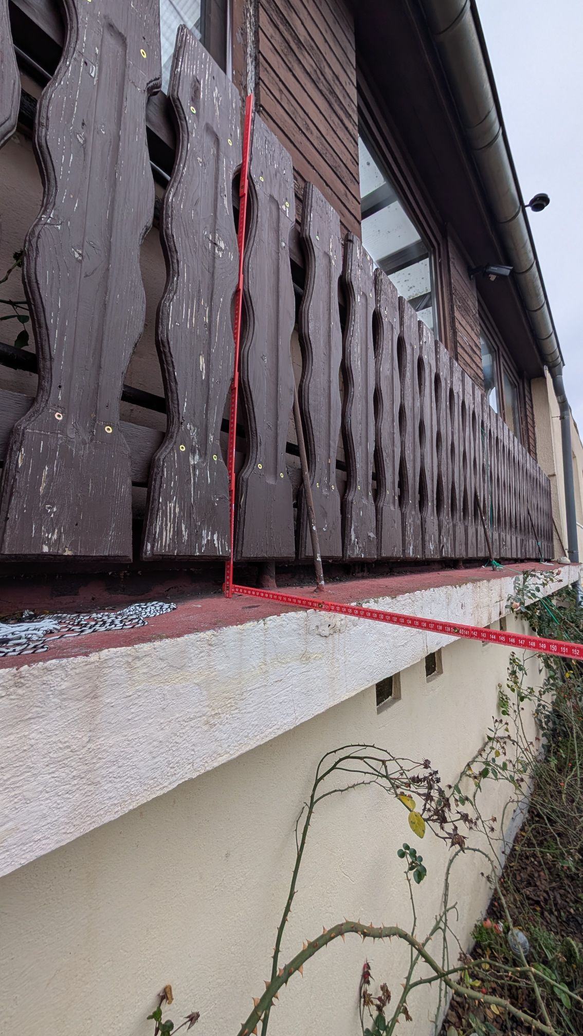

Ich suche eine Halterung die ich hier anbauen kann, das Holzgedöns kommt weg, der Winkel ist ca 80Grad, hab aber leider noch nichts passendes gefunden auch sollte das ganze nicht zu tief sein, ca 20cm.. Kann da jemand was empfehlen?
