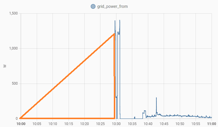

Ok, die eine Vermutung, das die untracked Consumption durch Fehler der Integral-Templates entstehen, war wohl korrekt.
Jetzt hatte ich nämlich einen extremen Fall:
Von 10 bis zu dem Sprung um kurz vor 10:30 war das durchgängig 0. Da zeigt HA auch keine einzelnen Werte an wenn man mit der Maus drüber fährt. Erst um 10:29 springt der nächste Wert dann direkt auf 1,2kW.
Also hat der Integralsensor wohl das hier berechnet:
Der Sensor grid_power_from wird aber eigentlich regelmäßig upgedatet, weil die Einzelsensoren ja laufend Updates verursachen, aber offensichtlich merkt sich HA das nicht, wenn der vorherige Wert der gleiche war? Wie bringe ich HA denn bei, das es auch die einzelnen Nullwerte speichert, bzw. berücksichtigt?
Der Integralsensor hat eigentlich time based integration auf 1 Minute eingestellt. Dachte eigentlich, das sollte genau sowas verhindern?
Ausserdem hat der Sensor Integration Method right eingestellt... das oben eingezeichnet wäre aber doch left, oder?

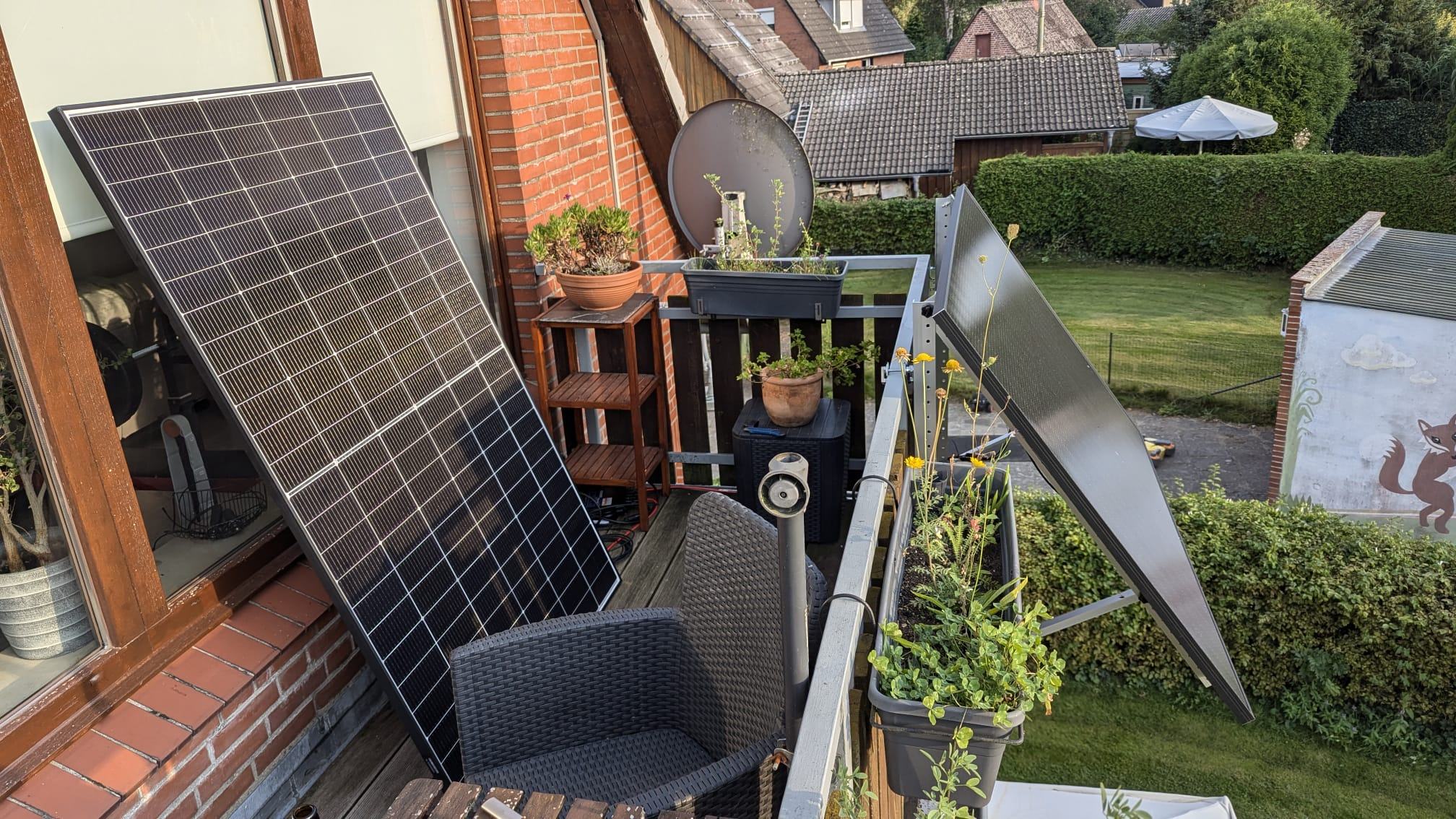

Erschreckend wie unterschiedlich gut die Paneele sind.
Das zweite ist erstmal nur halbherzig im Halbschatten hingestellt zum Funktion testen. Das erste voll in der Abendsonne.
War das erste Panel wohl ein Fehlkauf...

Mal ne Rückmeldung zu dem Vergleich von mir wegen bifazial gegen ohne.
Die hängen jetzt direkt nebeneinander gleich ausgerichtet.
Ich sag mal so, die produzieren quasi identisch.
Morgens punktet bifazial -minimal- weil geringfügig "Sonne" von hinten eingefangen wird, die da ums Haus rumzieht.
Für den kurzen Augenblick von Sonne heute lag dann das non bifazial minimal vorne.
90% des Tages war Regen mit extrem grauem Himmel.
PS: neue Halterung ist geil. Super stabil und einfach aufzubauen. Hab ich komplett alleine inkl Panel in 10 Minuten am Balkon hängen gehabt. 👍
PPS: einziger fail jetzt die unterschiedliche Optik.
Das bifaziale full black sieht schon deutlich erotischer aus 😜

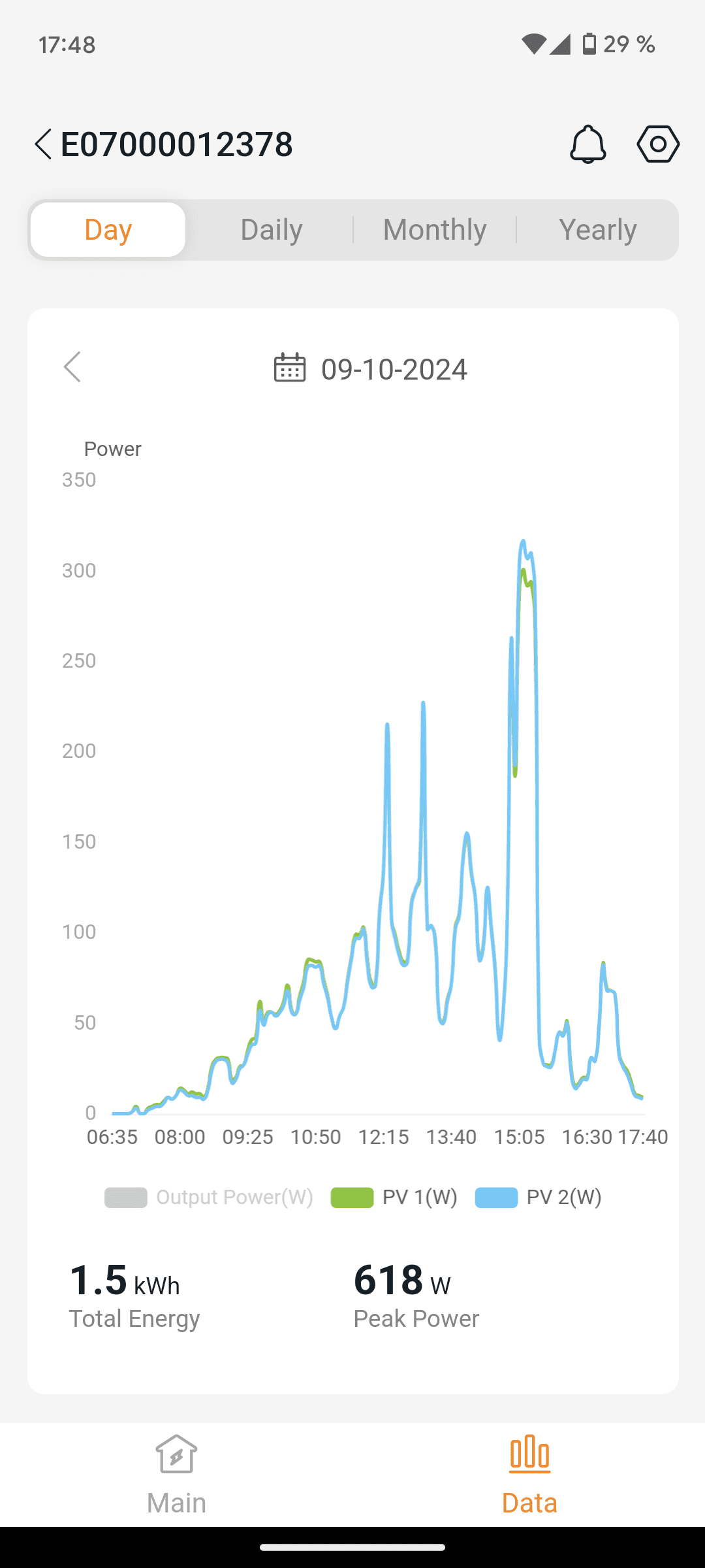

Was mir aufgefallen ist, dass seit ich das zweite Panel dran hab, das erste besser performed.
Ist das normal? 😅
Hat schonmal wer probiert wie sich das verhält mit zwei Paneele an einem port mit y Kabel?
Hatte heute Peak pro Panel knapp über 420 watt. Das höchste als noch die Sonnentage waren, war bei dem einen 370
Liegt ggf einfach an den Temperaturen. Wenn gerade die Sonne scheint, habe ich auch locker 10% mehr Erzeugung als bei über 30 Grad letzte Woche.

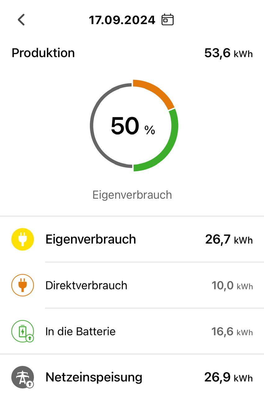

Da es hier grad so ruhig ist, ein kleines Video:
Jo, heute war mal wieder so ein Tag... Im einen Moment 70W, im nächsten Moment 580W, dann wieder runter auf 150W, usw.
2kWh erzeugt, 1kWh ans Netz verschenkt. Und es wären bestimmt nochmal 0,3-0,4kWh mehr ins Netz gewandert, wenn ich nicht noch versucht hätte gegenzusteuern. Ein 2kWh Akku wäre also heute locker 50% aufgeladen worden.

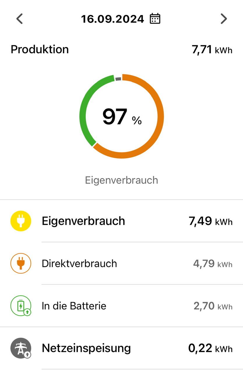

Gestern Regen und fast nur grau. Wenig Lichtblicke…
Akku Level von früh 40% noch bis auf 55% gerettet und durch die Nacht gekommen. Heute besser und einen schönen Durchlauf von 5% auf 100% gemacht bei maximal 0,2C und 16,4kWh in den 16,56kWh BYD HVM bekommen. Keine Entladung in der Zeit. Anschließend noch 2h für 2 Balancing Runden.
Dank Akku gestern also auch fast autark.

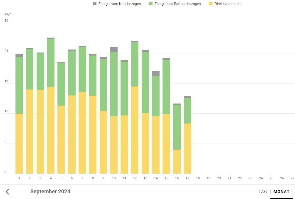

Du bedenkst, dass Dein Akku ein „Verbraucher“ ist? Der WR und das BMS gehen nicht mehr in den Standby und ziehen dauerhaft etwas Strom. Wenn die Batterie leer ist, ist eventuell sogar eine Erhaltungsladung nötig.
Bei einem BKW eventuell wenig, aber hier sind es alles zusammen gerne mal 150W.
An Tagen wo die Sonne scheint sicherlich egal. Aber es gibt ja nicht nur diese.
Ich bin ja auch immer am überlegen wegen Akku mit bkw, aber irgendwie macht das nicht wirklich Sinn für in diese kleinen Dimensionen.
Amortisieren wird der sich vermutlich nie in seiner Lebenszeit und aufgeladen krieg ich den auch nicht.
Tagsüber nutze ich den Strom so weit wie möglich und abends wird gekocht. Selbst wenn Strom über war, wäre der Akku beim Kochen leer, oder morgens beim duschen (Durchlauferhitzer).
Und sowohl kochen als auch duschen ist meist wenn das bkw kein Strom erzeugt.
Also selbst wenn ich den Akku (2kwh) aufladen könnte, wäre der bei einem dieser Ereignisse direkt leer. Und nur um max 69cent am Tag zu "sparen", find ich das irgendwie sinnfrei.
