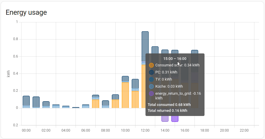

Küche, TV, PC sind meine 3 Shellys. Solarman sollte klar sein und energy_return_to_grid ist mein Sensortemplate, das "Solarman Total Production - Küche - TV - PC" ausrechnet. Denn das ist das was ich ins Netz einspeise.

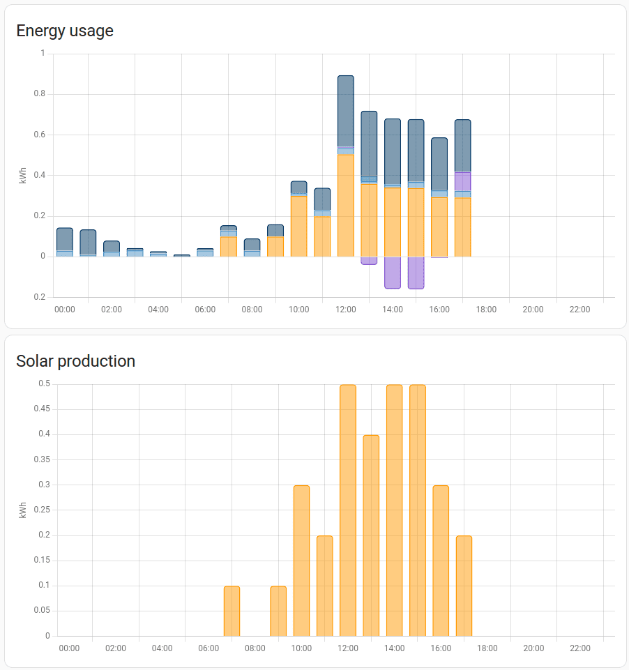

Die Einzelwerte sind plausibel, also das kommt schon ungefähr hin. Im Verbrauchsgraph zeigt HA mir jetzt aber sowas an:
Mit den Werten:

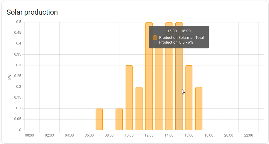

Da insgesamt 0,5kWh erzeugt wurden und ich 0,34kWh verbraucht habe, sollten 0,16kWh ins Netz eingespeist worden sein. Wird ja sogar als "Total returned" angezeigt.
Aber warum berechnet mir HA jetzt die Summe meiner Verbraucher PLUS den aus return_to_grid errechneten Direktverbrauch? Die Anzeige hat jetzt quasi immer den doppelten Wert von dem was ich verbraucht habe.
Das ist doch Quatsch. Wenn ich schon extra return_to_grid ausrechne, rechnet HA mir den Eigenverbrauch aus. Aber andersrum, das er aus den Verbrauchern + Erzeugung ausrechnen könnte, wieviel ich denn ins Netz einspeise, das kriegts nicht hin?
Theoretisch könnte ich jetzt meine einzelnen Shelly aus den Verbrauchern wieder rauswerfen, dann würden die Werte vermutlich stimmen, aber wenn ich schon mit 3 Shellys den Verbrauch messe, dann will ich schon auch wissen wieviel Strom wo verbraucht wurde.
Die Stunde danach ist noch wilder. Da wurden 0,2kWh erzeugt und tatsächlich habe ich 0,29kWh verbraucht. Dadurch ist return_to_grid quasi -0,09kWh (also nichts eingespeist sondern sogar 0,09kWh aus dem Netz bezogen).
Die Energy Usage ist jetzt 0,29kWh "consumed Solar" (obwohl nur 0,2kWh erzeugt wurden) plus 0,09 negatives return_to_grid plus die Summe meiner Verbraucher ala 0,29kWh. Gesamt 0,68kWh.

Abgesehen davon, hat HA eine Erzeugung für heute von 3,1kWh berechnet, Solarman direkt nur 2,4kWh....
