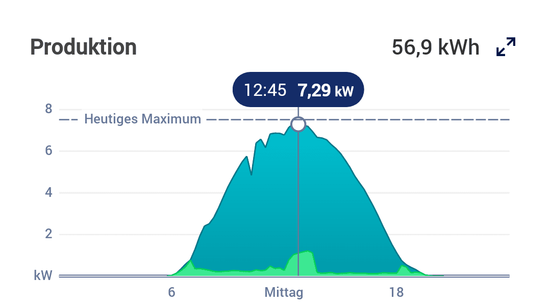

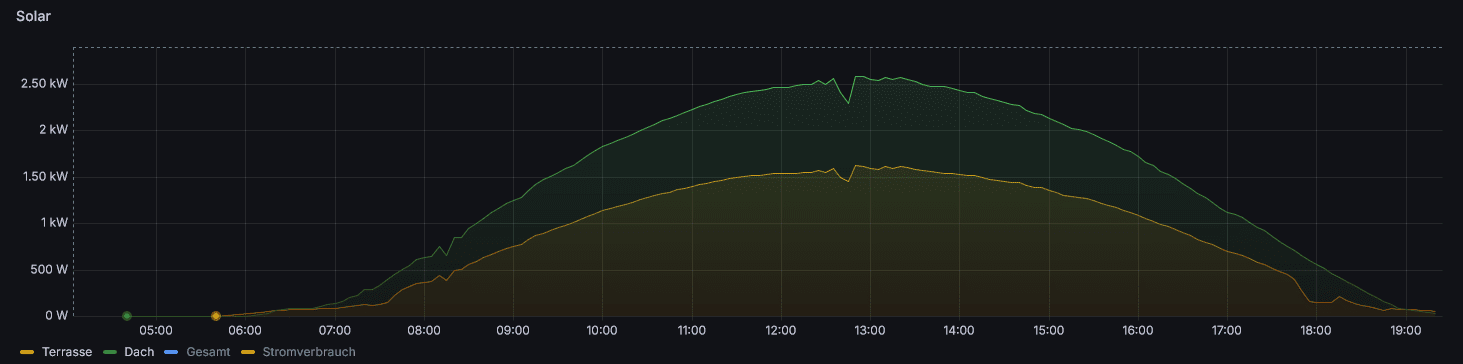

Bei diesem schönen Wetter merkt man gleich, wie die Module "nachlassen" wenn sie warm werden, um die Diskussion von vor ein paar Tagen noch mal aufzugreifen.
Bester Tag des Jahres vom Ertrag her heute, weil fast wolkenlos und endlos lange Sonnenschein. Aber der Peak ist deutlich flacher als wenn draußen weniger als 10° Celsius herrschen. Dort hab ich, wie bei euch auch, über 3kW vom Dach, das heute kaum über 2,5kW kommt und über 2kW von der Terrasse, die heute gerade etwas über 1,5kW geliefert hat, bekommen.

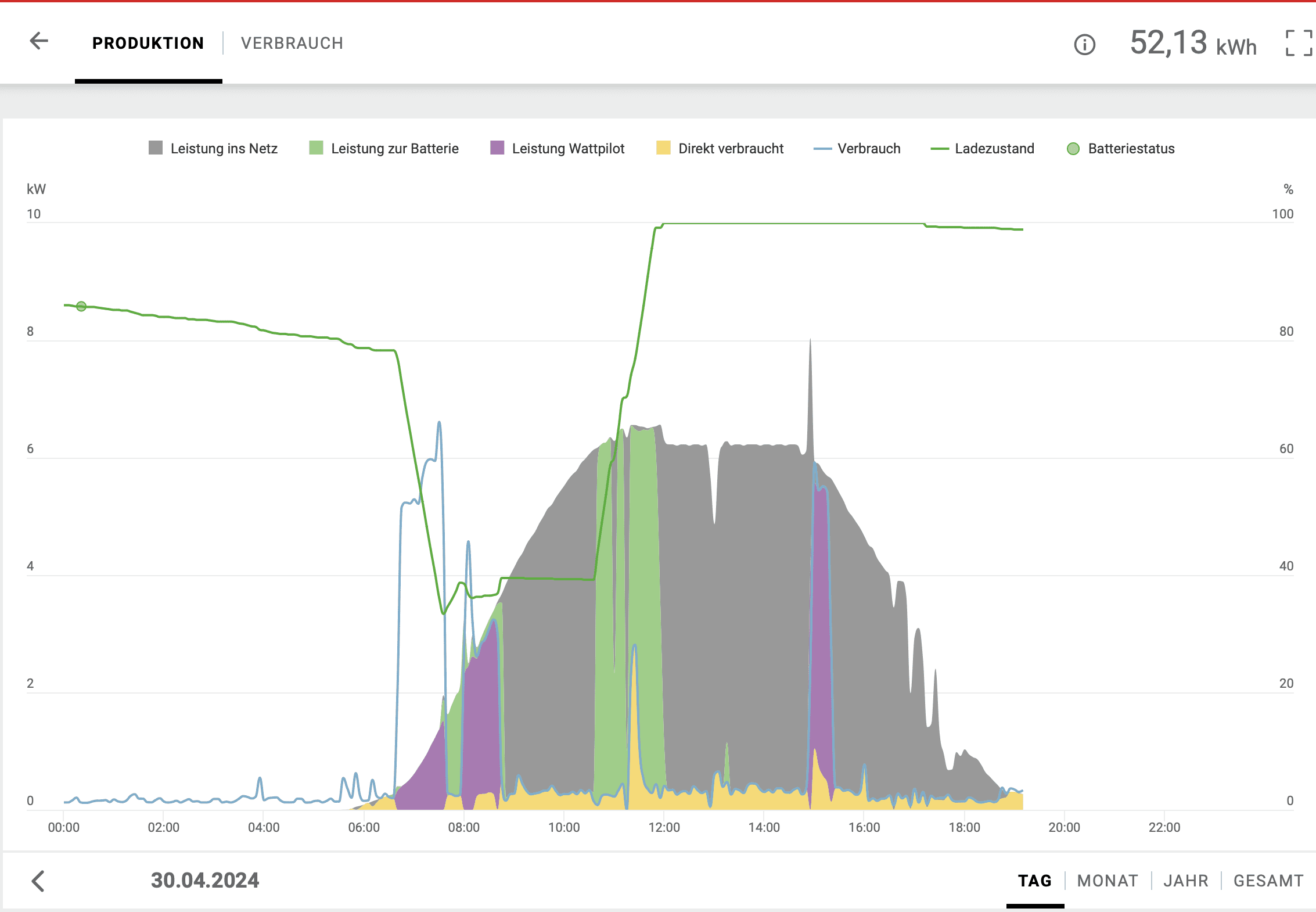

Hab heute einmal geschaut, was der 6kW Fronius Wechselrichter so hergibt. Mehr als 6,6kW sind nicht drin, und das auch nur, wenn die Batterie geladen wird, sonst sind es 6,2kW. Aber dank der 7,8kWp, die jetzt am Dach liegen, liegt die Leistung über eine längere Zeit an. Wie gesagt, E-Auto mit Überschuss laden macht so jetzt viel mehr Spaß. Und oft ist das Auto voll, und der Speicher auch um 09:00 zu 100% voll, somit wird dann wieder sehr viel eingespeist.
An bewölkten Tagen sind wir jetzt auch gut drübergekommen, wo es vorher schon hat an der Grenze war. Die Erweiterung war also definitiv die richtige Entscheidung.
Mein Nachbar geht gerade einen Schritt weiter, der erweitert seine 6kWp Anlage auch, aber nicht nur ein Modultausch, sondern mit einer zusätzlichen 10kWp Anlage, und 22kWh BYD Speicher. Er will damit seinen ID.4 auch in der Nacht laden, da er nicht in der glücklichen Lage ist, dass er Homeoffice machen kann. Macht mit den doppelten Ladeverlusten nicht so viel Sinn, aber egal, ums Geld geht es da auch nicht so wirklich.
Am Ende des Tages wurden es jetzt gute 52kWh
Wenn es der Symo Gen24 Hybrid 6.0 ist dann hat der 9 kW DC seitig (also z.B. wenn du den Akku lädst) und 6 kW AC seitig. Wobei du bei den 6 kW AC immer noch den Eigenverbrauch und den Wandlerverlust draufrechnen kannst. Also dürfte das mit den 6,2 kW (angezeigt DC) gut hinkommen. Wie gesagt, DC kann er 9 kW. Wenn du beispielsweise bei voller Leistung Akku lädst und gleichzeitg AC einspeist sind mehr alks 6kW drin.

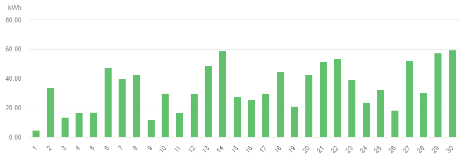

Trotz des warmen Wetters haben wir gestern einen neuen Rekordertrag eingefahren mit 43,5 kWh.
Ich denke da geht noch was.
Bisher - vor der Erweiterung - lag mein Rekord bei 38,5 kWh.

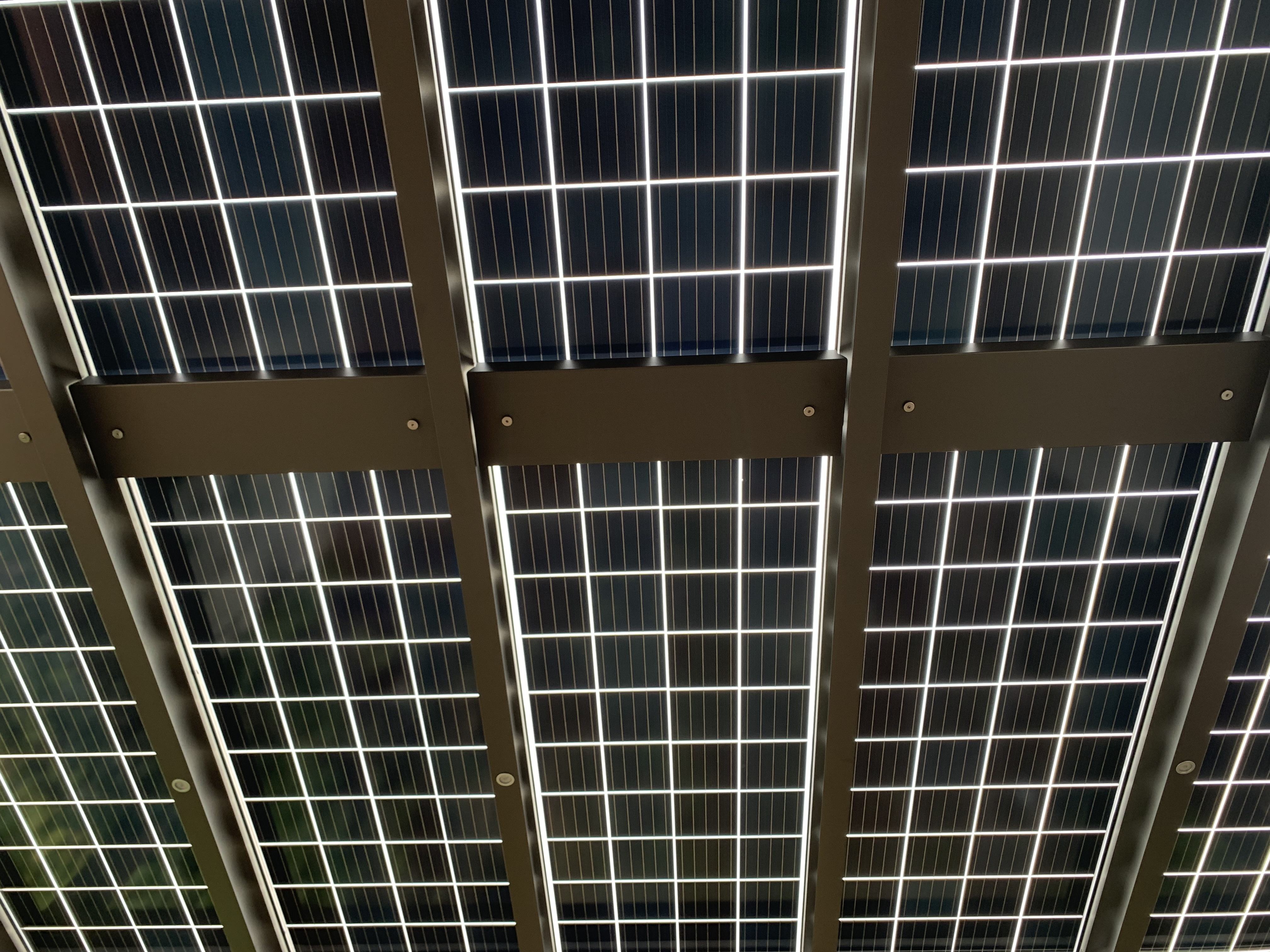

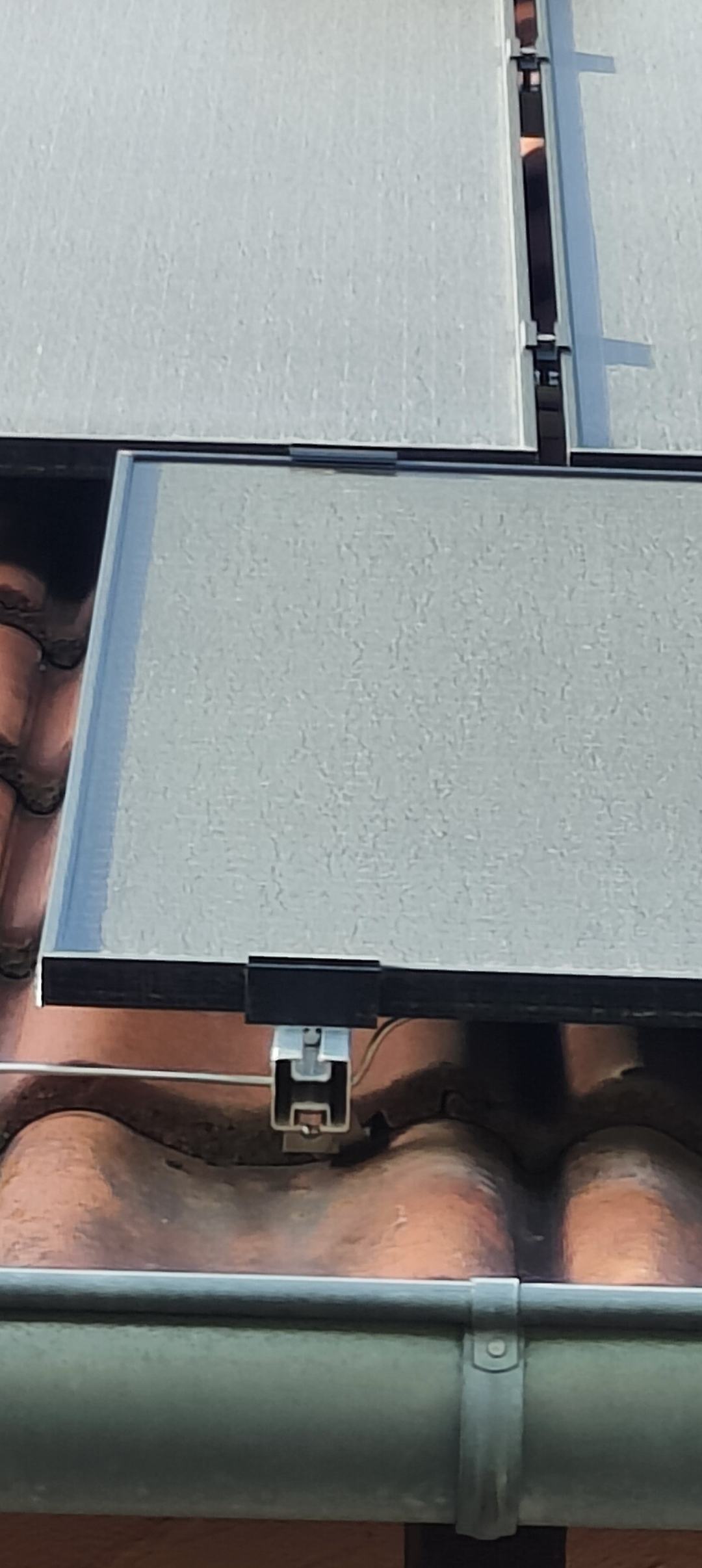

Gestern wurden vom Hersteller Zwei Module vorbeigebracht. Einmal das Normale und einmal das Blendfreie. Leider war ich nicht vor Ort und bin daher nicht auf dem laufenden welche nun empfohlen werden. Mein letzter Stand ist, dass wohl nur ein kleiner Dachteil mit Nordausrichtung mit den Blendfreien eingedeckt wird, der Rest mit den Normalen.
Optisch gefällt mir das Normale deutlich besser, hoffe daher stark, dass wir grösstenteils dabei bleiben können.
So, der nette April ist rum.
Region Hannover / 9,46 kWp Süd ~38° Neigung / keine Verschattung
Gesamt: 1.026 kWh ~108,46 kWh/kWp
ganz ok für April, wobei es hinter der PVGIS Erwartung von 1.165 kWh liegt.
