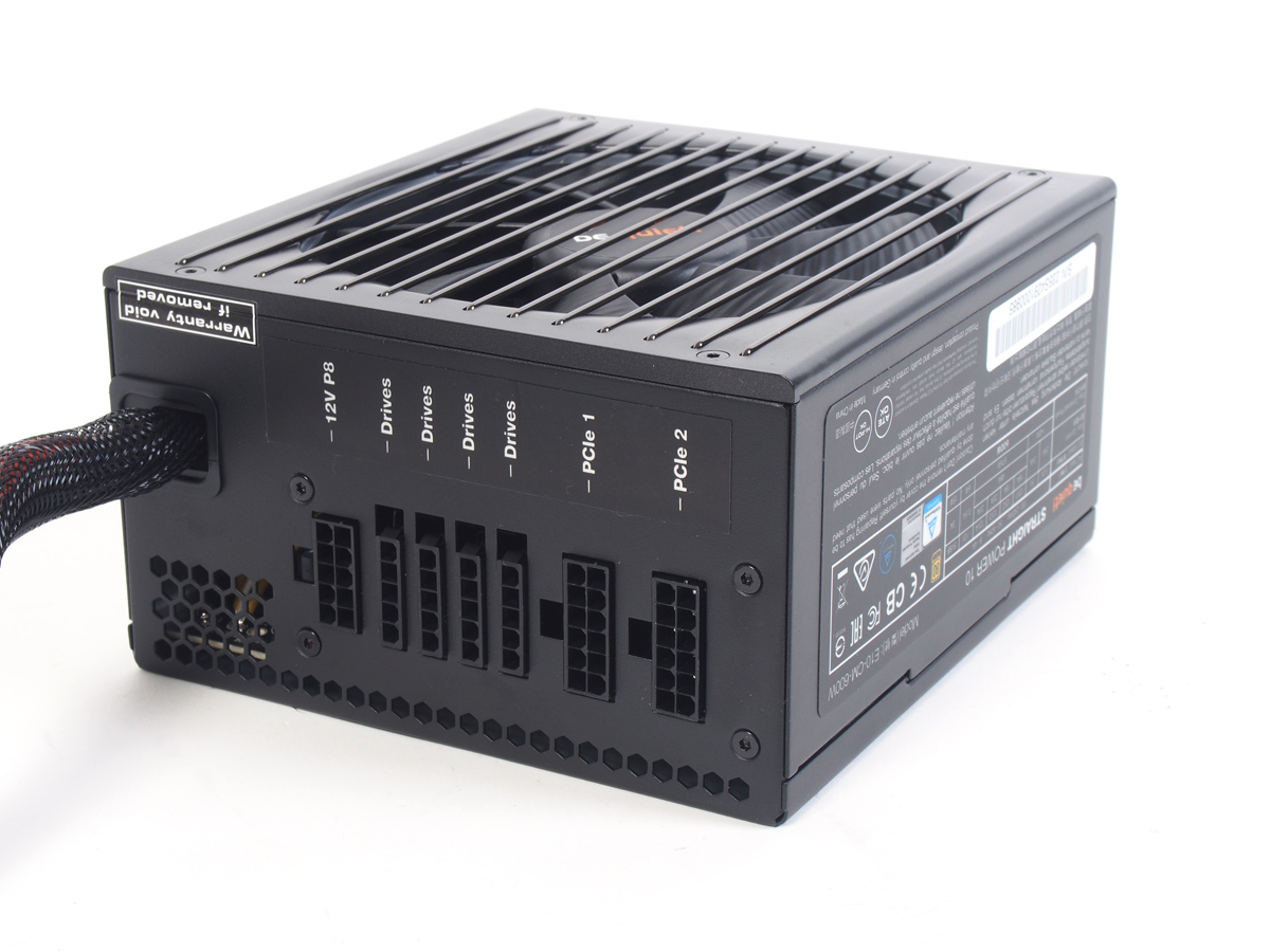

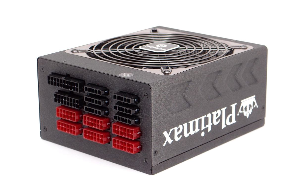

Kann zufällig jemand bestätigen das die schmalen Stecker der Enermax und BeQuiet (modularen) Netzteile (zb. 500w Platimax und Straight Power 10) kompatibel sind? Den Bildern nach zu urteilen sollten die bei beiden gleich sein? (die Breiten für Graka scheinen aber unterschiedlich zu sein - verschiedene Verriegelungshaken...)

Enermax Platimax 1200
BeQuiet SP10 600
Wenn man sich die mal genau anschaut ist die Form der 5Poligen Stecker die gleiche. Darum wärs gut wenn das jemand bestätigen kann der beider herumliegen hat. Was nicht passen könnte sind die Klammern...
