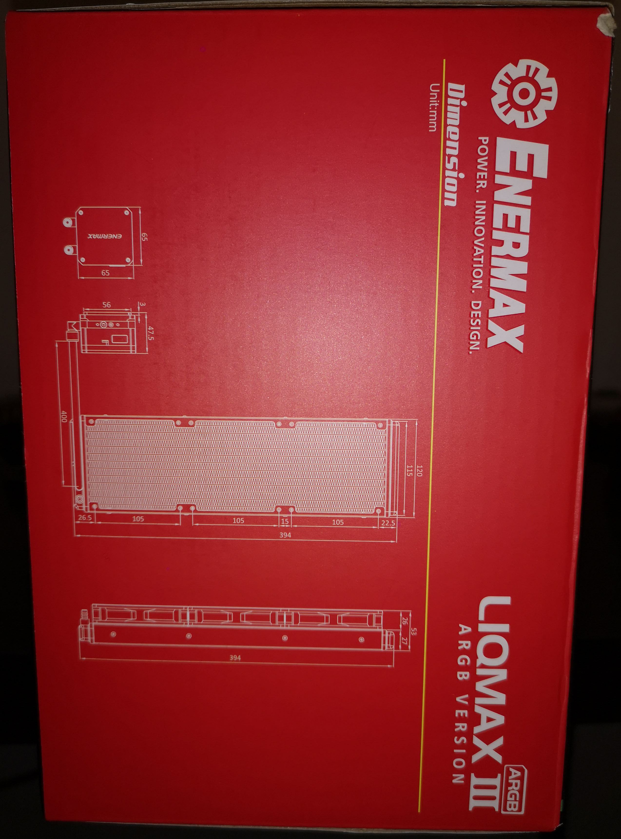

Und auf der Seite stehen noch die Abmessungen in einer Risszeichnung.

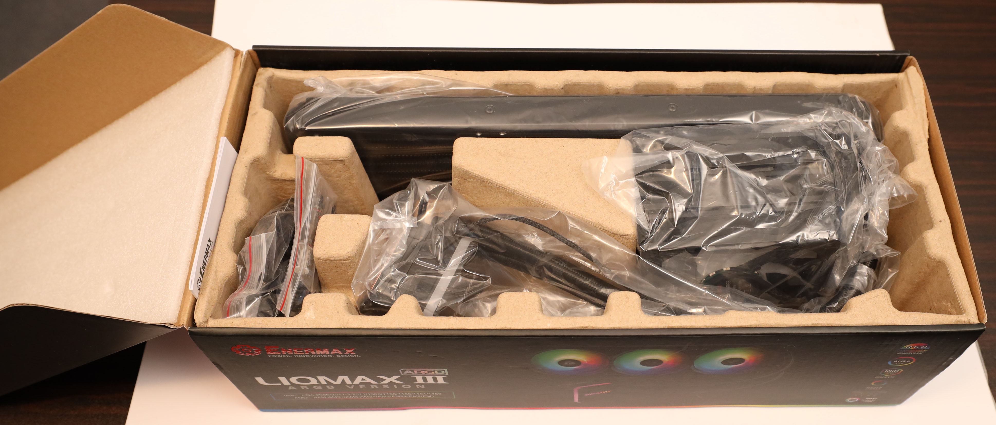

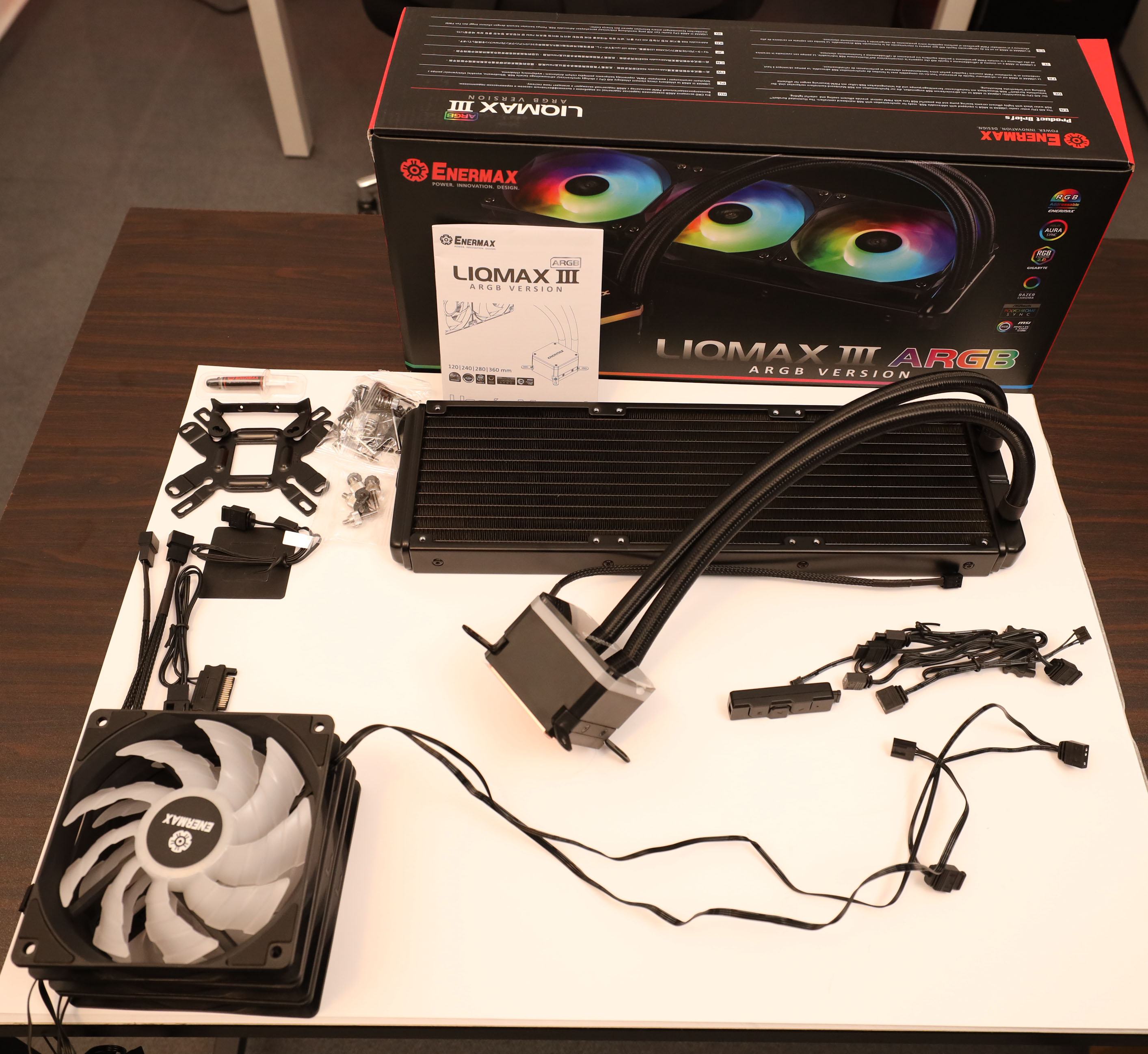

Inhalt:
Macht man die Verpackung auf, fällt einem erst mal die Bedienungsanleitung auf, welche zwischen der Außenverpackung und dem Karton mit den Materialien steckt.
Dabei sind:
Montagezubehör (Schrauben, Abstandshalter, Backplatte für AMD und Intel, Isolierungsmaterial, welches zwischen Mainboard und Backplatte kommt und etwas Wärmeleitpaste)
Verkabelung (ARGB, ARGB Controller, Splitter für PWD, Stromversorgung für beides)
Drei Enermax 120mm ARGB Lüfter und natürlich die
Radiator, Pumpe und CPU Block Kombination.

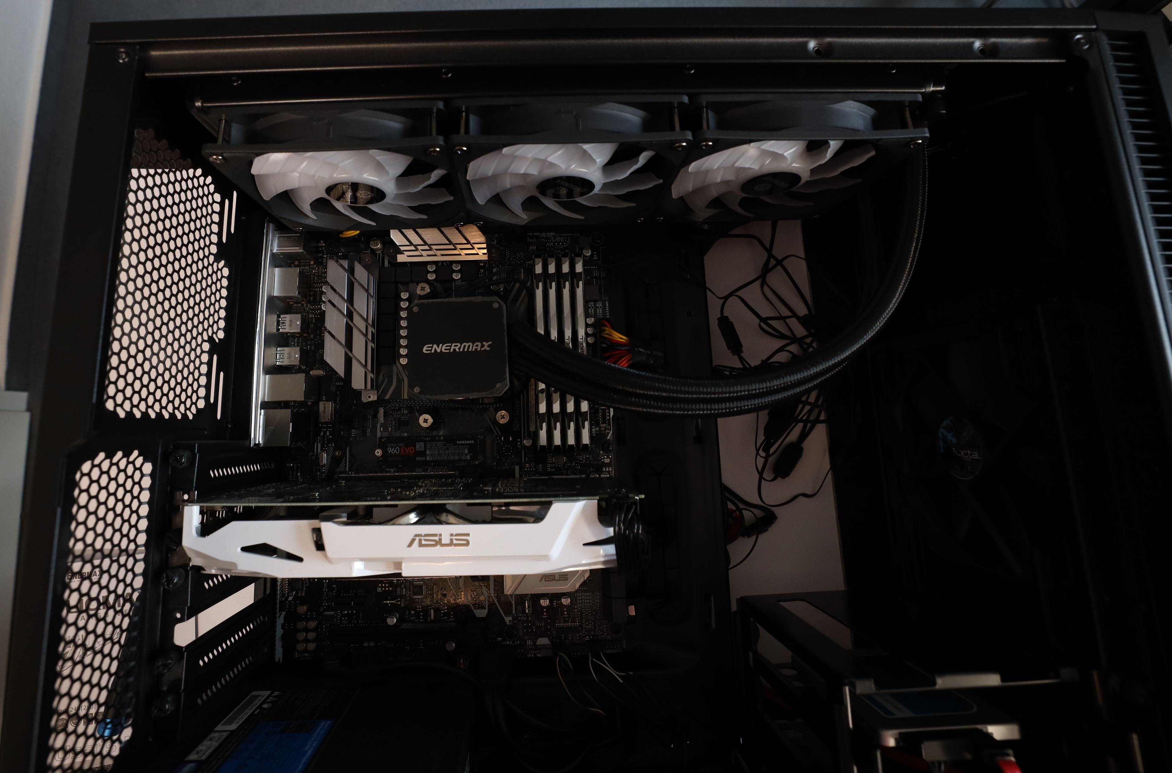

Dann habe ich erst mal die Kombination in das Gehäuse gehalten um zu schauen, wie ich sie einbaue. Ich habe mich dann dafür entschieden sie so einzubauen, dass die Schlauchanschlüsse vorne im Gehäuse sind.
Wie in der Bedingungsanleitung empfohlen, habe ich erst mal die Lüfter (Push-Konfiguration) angebaut.
Entgegen der Bedienungsanleitung habe ich dann die Intel Halterungsclips von dem CPU Block entfernt und gegen die AMD ausgetauscht. Erst danach habe ich den ersten Schritt der Bedienungsanleitung vervollständigt und den Radiator an das Gehäuse geschraubt. Die Backplatte einsetzen und mit den Plastik-Abstandshaltern „fixieren“ war schon etwas fummeliger. Nachdem ich die Wärmeleitpaste aufgetragen habe und die Schutzfolie von der Kühlplatte entfernt hatte, musste ich die Backplatte halten und gleichzeitig den CPU Block auf die Halterung schieben. Dies war etwas schwieriger, da die Schläuche eins, zwei mm zu kurz waren. Nachdem ich die Halterung über die Schrauben bekommen hatte, war das eigentliche Verschrauben leicht möglich.
Bei der Verkabelung habe ich zuerst geflucht, da der ARGB Anschluss am CPU Kühler genau nach oben geschaut hat => dadurch war das Verkabeln etwas fummelig. Dann habe ich die ARGBs in Reihe geschalten und die Lüfter an den beiliegenden Splitter angeschlossen. Da mein Mainboard kein 5 V - ARGB sondern einen 12 V - RGB habe ich auf den blauen Rauch verzichtet und den beiliegenden ARGB Controller verwendet.

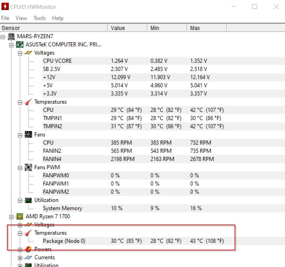

Die Temperaturmessung ist sehr überschaubar, ist das die CPU Package(Sockel) Temp. oder die Kerntemperatur die gemessen wurde?
Ich habe diesen Wert aus HW Monitor verwendet.

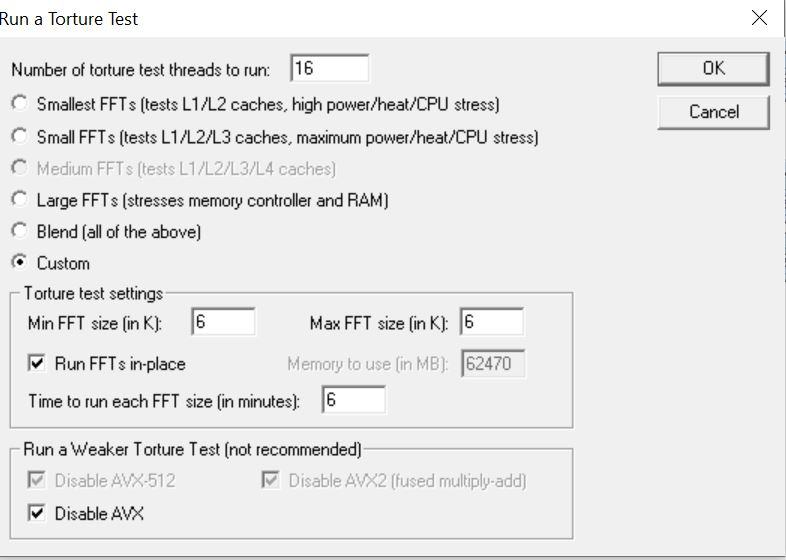

Teste das ganze lieber mit Prime Custom. Bei AMD weiß ich nicht welche am "besten" heizt. Ich habe bei meinem 9900K mit 12K getestet. Denn die großen Ks erzeugen nicht so viel Last/Hitze.

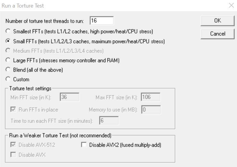

Prime: Win 64 V 29.8, build 6

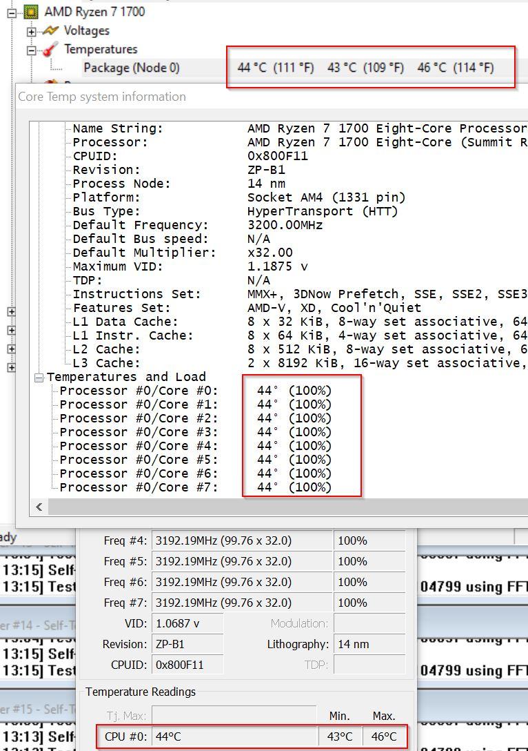

Also nach ca 90 minuten mit Prime
konnte ich keine Unterschiede zw. HWMonitor und CoreTemp feststellen:
