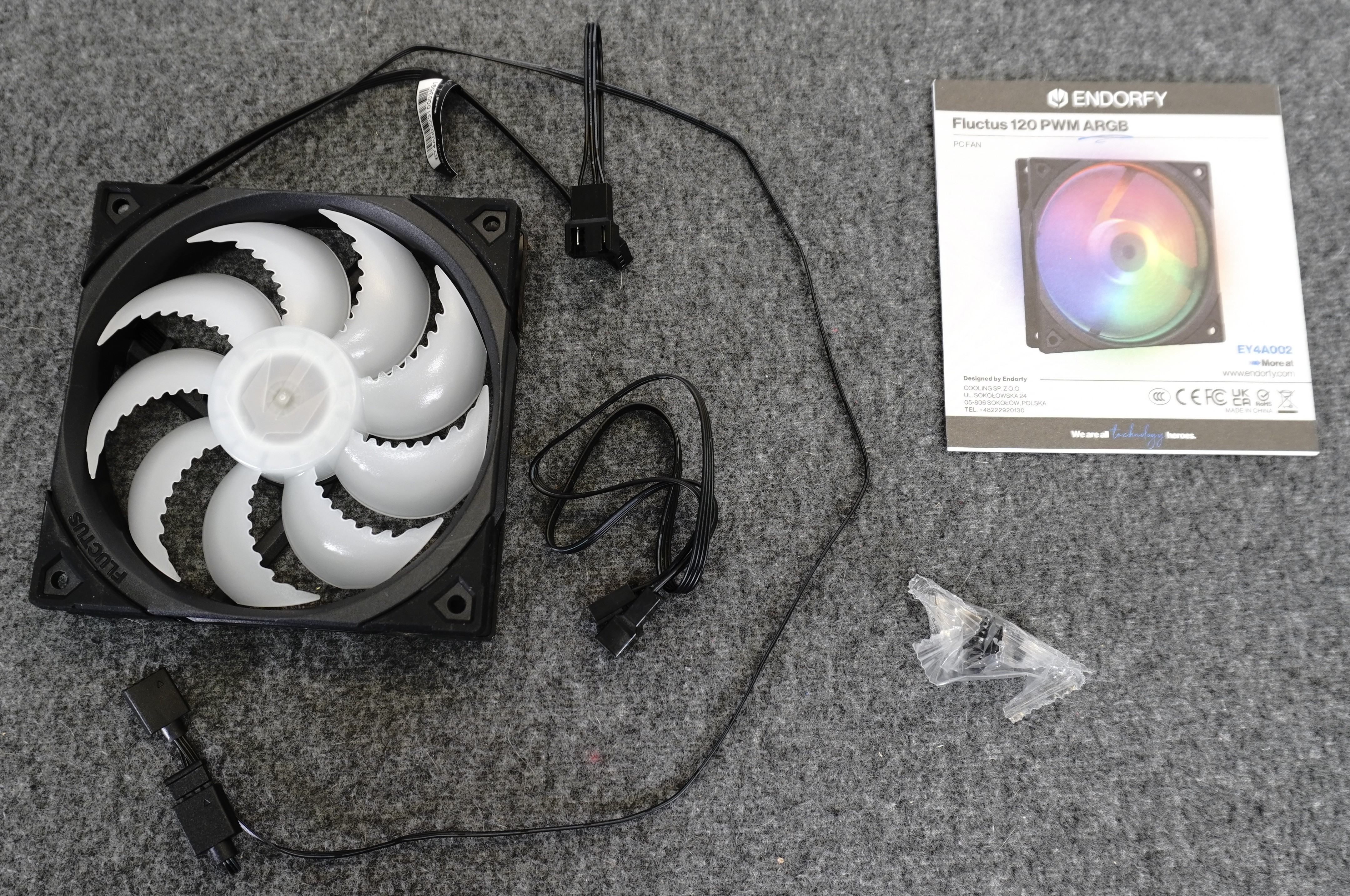

In jedem Karton befinden sich:
- Ein Lüfter
- Eine kleine Anleitung
- 4 Schrauben
- Ein PWM Verlängerungskabel (40cm)

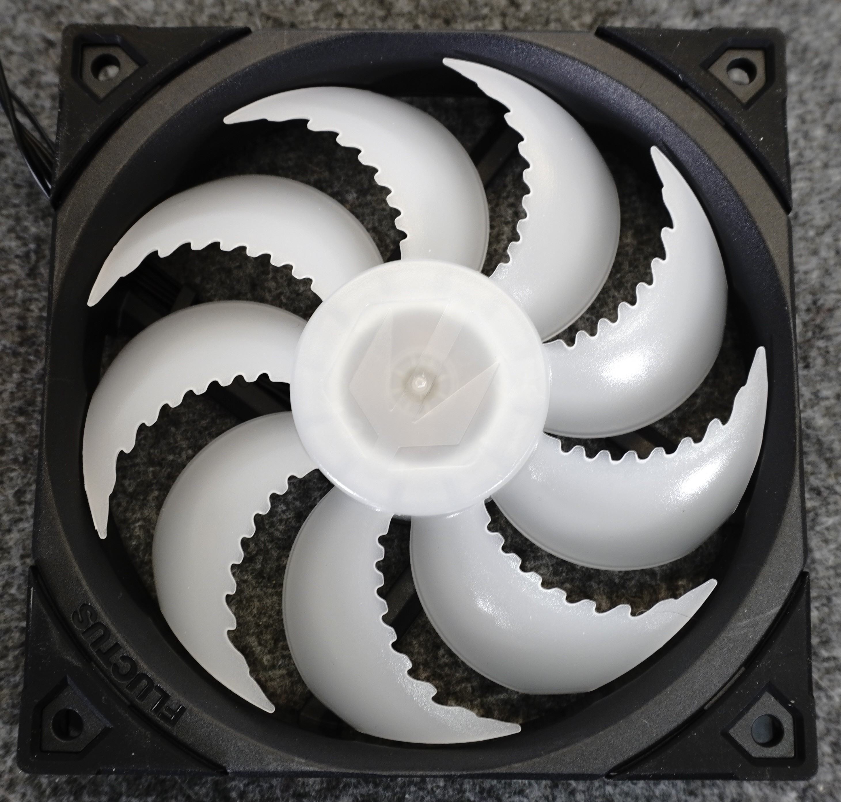

Der Ersteindruck ist sehr gut. Die Stecker sind sauber verarbeitet, die Kabel halten fest, nichts klappert, keine Lagerschäden out of the box (Alles schon gehabt).
Die Lüfterblätter sind leicht gezackt, was man im Betrieb nicht mehr sieht, aber so erstmal auffällt.

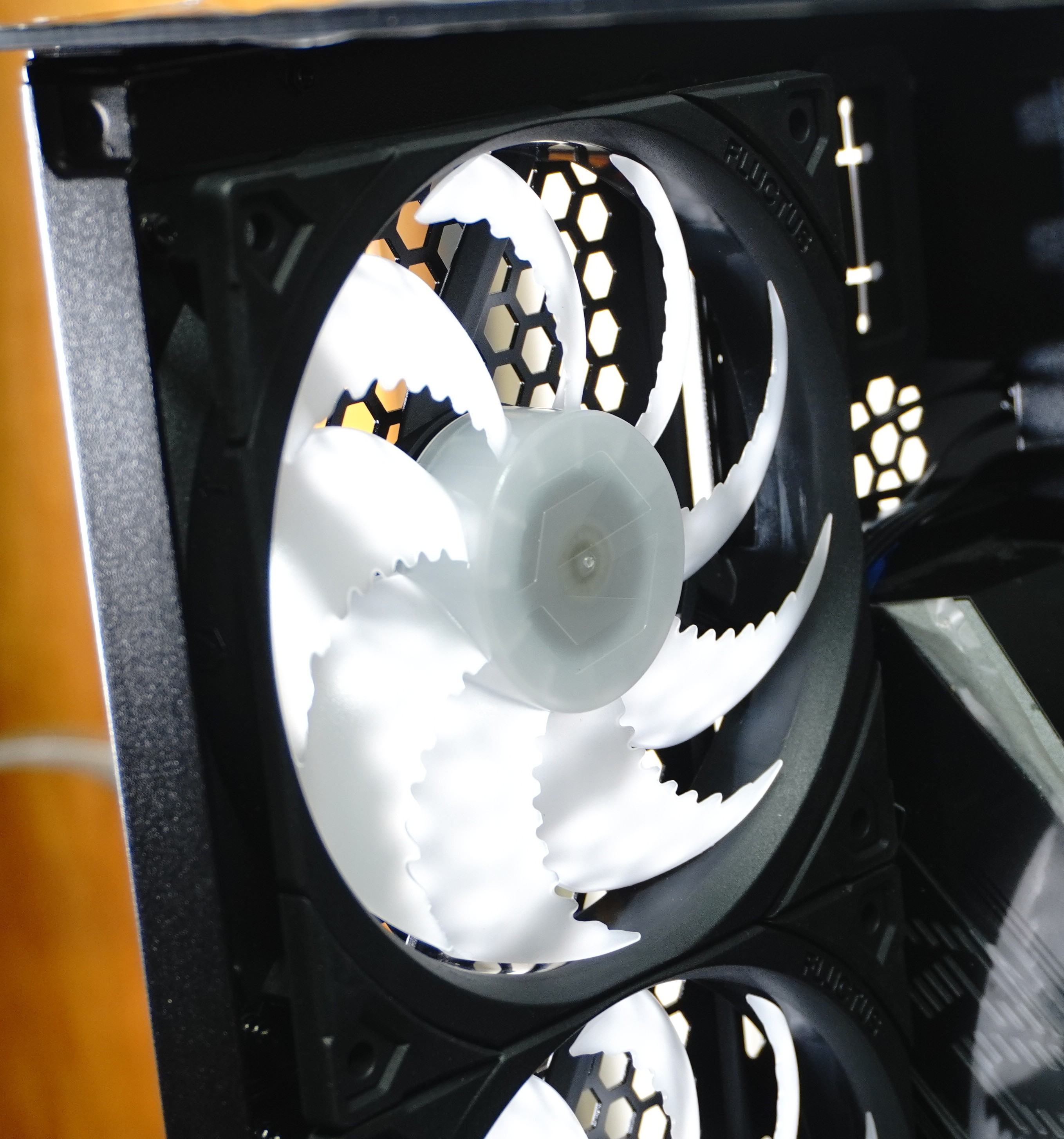

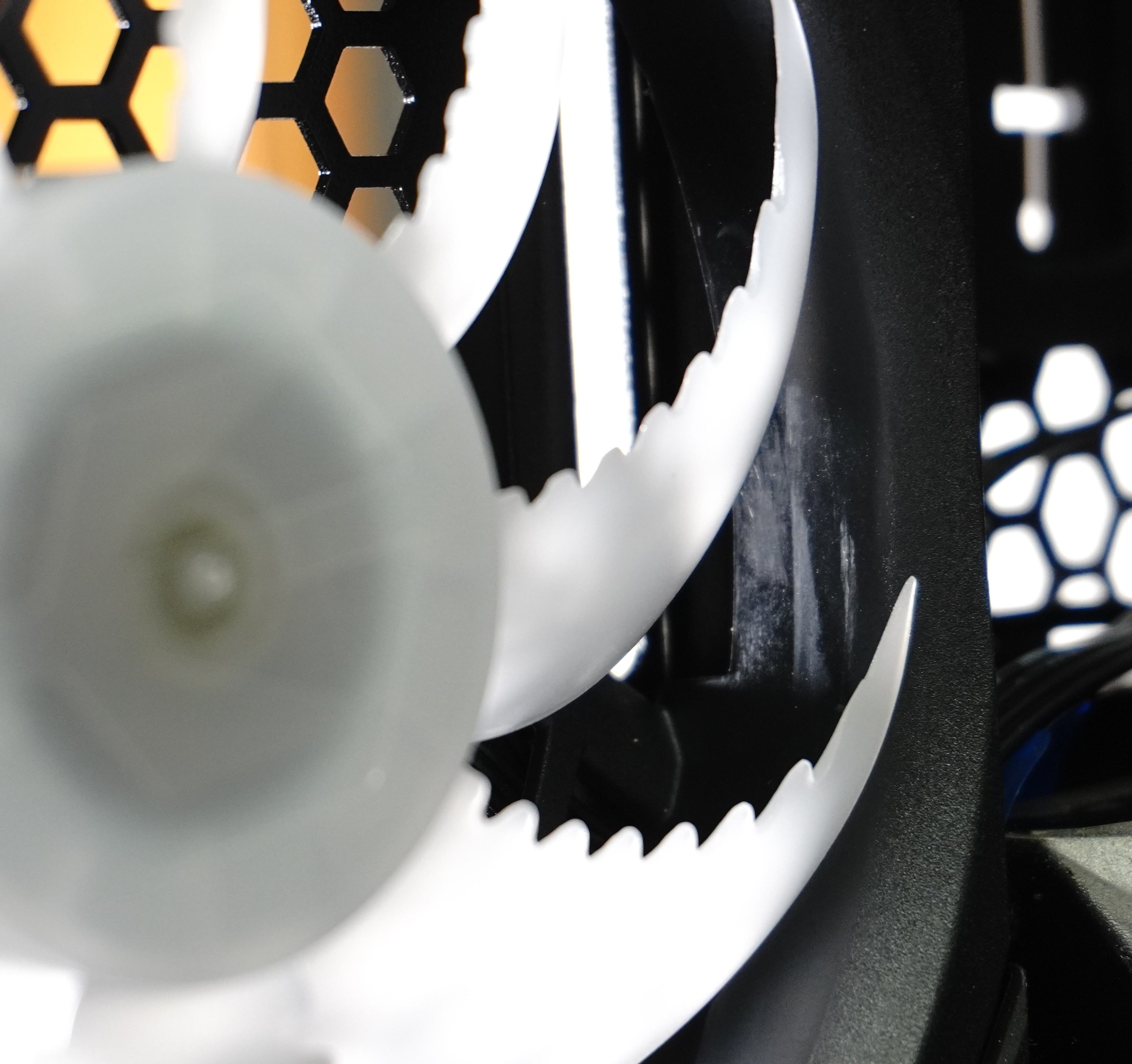

Dabei ist mir auch ein Fehler unterlaufen und ich habe mit den Kabeln den Rahmen eines Lüfters zu sehr an die Lüfterblätter gedrückt, was ein unschönes Kratzgeräusch und kleinere Spuren an der Innenseite hinterlassen hat.

JEDER der 6 Lüfter hat eine unrunde Mitte. Sie laufen rund, sie schleifen nicht (wenn man aufpasst
) aber der mittlere Teil läuft unrund, als wenn eine Unwucht existiert.
Ich habe mal versucht, dass im Video festzuhalten, man sieht es gut am Lüfter oben rechts:
