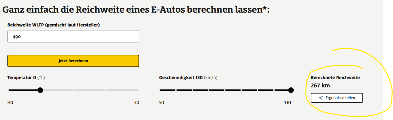

Die WLTP Reichweitenwerte sind meistens total unrealistisch - Es wird aber auch der Duchschnittsverbrauch in kw/h angegeben. Man dividiert die netto Batteriekapazität eben durch die angegebenen Verbräuche der kw/h - sind ja je nach Ausstattung und Bereifung schon unterschiedlich
Ansonsten kann man das zur Hilfe nehmen auch https://www.adac.de/fahrzeugwelt/rechner/elektroauto-reichweite/

Ich denke, für meinen Use Case ist das nicht passend. Mein Arbeitsalltag ist stressig und meine time slots sind sehr eng. Das wäre unnötiger Stress für mich. Klar, einmal im Monat ne längere Tour mit Planung kein Problem, aber bei mir muss das Auto ständig bereit sein zu liefern. Und die 20-30min Ladepausen machen extra Stress für mich. Was ich aber noch überlege, ob ich nicht einfach mehr fliege. Aber dann kommt die Frage nach der Sinnhaftigkeit des Dienstwagens. Einerseits finde ich die Technik spannend und bin auch nicht abgeneigt, aber ich brauche aktuell keine zusätzliche "Baustellen". Vielleicht sehe ich es nach meiner Einarbeitung entspannter -und kann besser einschätzen wie der Workload und das Reisepensum konkret sein wird.
