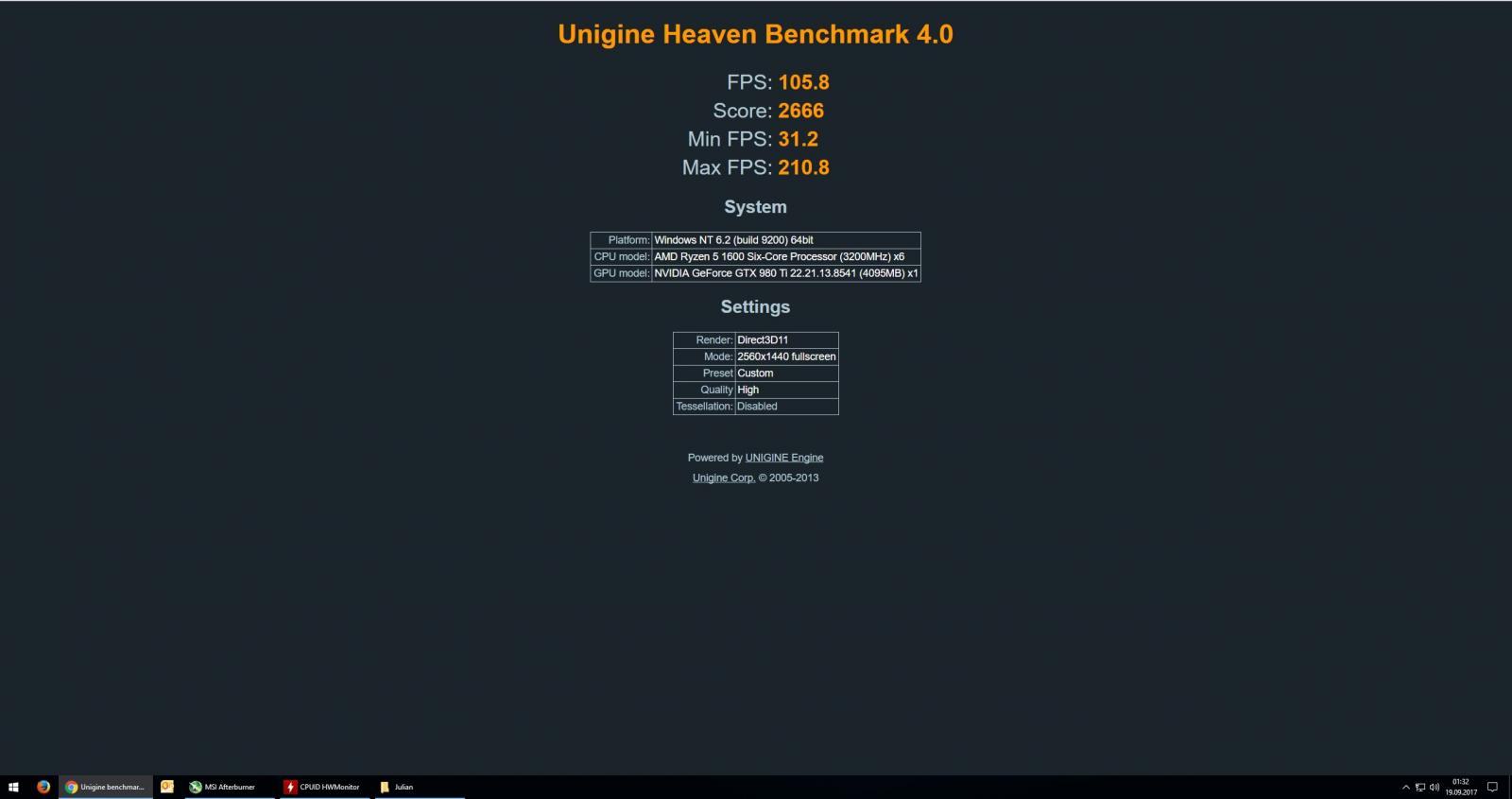

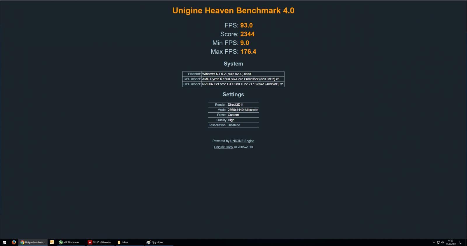

Erster Test: Heaven. Und meine Herren war ich erstaunt!
Vorher: 1.jpg
Nacher: 2.jpg
Getestet auf WQHD. Ich bin jetzt kein Benchmarker, daher war das nur für mich ein Test.
Den ersten Test habe ich vor ein paar Tagen gemacht, mit dem Stock-Kühler. Ich weiß leider nicht mehr wie hoch die Karte getaktet hat, aber im zweiten Test lag der Core-Takt bei 1430 Mhz.
Temperaturen nach ca. 10 min Heaven mit anschließendem Benchmark:
CPU bei ca. 42 C°
GPU bei ca. 52 C°
Zimmertemperatur ca. 22 C°.
Für mich sind das tolle Ergebnisse. Wenn ich die Lüfter und die Pumpe auf 100% stelle:
CPU bei ca. 40 C°
GPU bei ca. 47 C°
Punkte und Takt sind exakt gleich geblieben.
