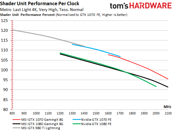

Ich habe mir zahlreiche Tests der 1080 durchgelesen. In den meisten davon wird auch auf Übertaktbarkeit getestet. 2050MHz ist nicht unbedingt ein schlechter, sondern einfach nur ein durchschnittlicher Wert. Im oberen Taktbereich machen 50Mhz, selbst 100MHz bei der 1080 sowieso kaum noch einen Unterschied. Vor allem die Speicherbandbreite scheint da viel eher zu limitieren.
Ein sehr schöner Test dazu:
Quelle:
Detaillierte Effizienzbetrachtung - GTX 1070/1080 vs. GTX 980 Ti: Effizienzanalyse & Leistungsaufnahme
Ganz genau, die letzten Mhz bringen aus Leistungssicht so gut wie gar nichts.
