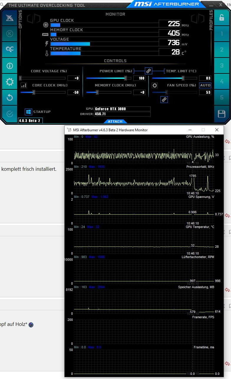

Habe mit der meiner 3080 tuf oc jetzt immer mal wieder einen ca. 20sec langen Freeze (nvlddmkm Reset) beim Youtube bzw. Twitch schauen mit Chrome bzw. Firefox...
Spiele laufen alle absolut einwandfrei. Also unter Spiellast kein Problem im Desktopbetrieb = Freeze ?!
Hab DDU durchlaufen lassen und den 456.71 frisch aufgespielt, Karte wird aktuell mit -20 Core Offset betrieben.
KA was ich jetzt noch machen soll...
Eine eigene Curve im AB erstellen, vielleicht ist die Kurve zu flach und im Teillastbereich liegt zu wenig VDDC an.
Hatte ich auch, Treiber mit DDU im abgesicherten Modus runtergeschmissen und komplett frisch installiert.
Seitdem keine Probleme mehr.
Nein, ist schon knapp ne Woche her, war also noch der 456.55.
Mittlerweile aber auf den neuen geupdatet, läuft immer noch ohne Probleme *klopf auf Holz* :fresse:
Ok, hatte grad wieder einen Reset...
Hänge mal eben den Afterburnerscreen mit an (Timeline genau beim Reset), vielleicht sehr Ihr da ja was raus...
Danach werd ich die beiden Lösungsvorschläge probieren.
