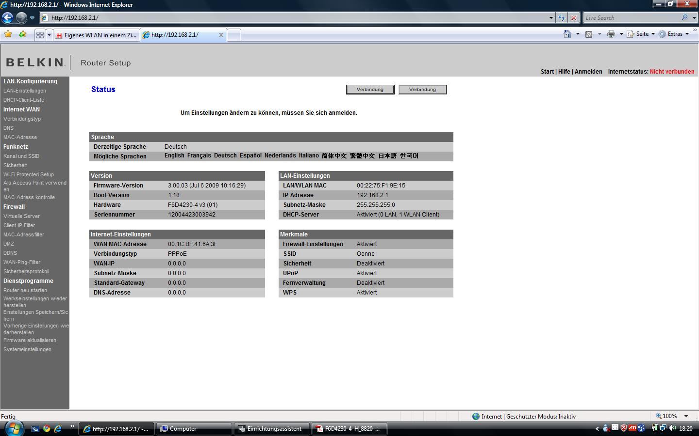

Wie gesagt, mal nen Screenshot vom Admininterface machen, ich glaube nicht das er richtig eingerichtet ist.

Da war ich schon 234234234 mal, nur wusste nich was mit INterface gemeint war!!
Screen folgt:
hier der screen
Google oder ein Wörterbuch hätten geholfen.
Ganz schnell die WLAN Sicherheit einschalten, am besten direkt auf WPA2 AES!

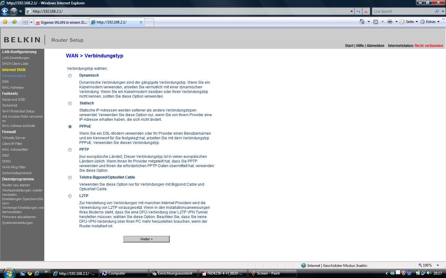

Jetzt bitte noch ein Screenshot von Internet WAN > Verbindungstyp.
Hier:
