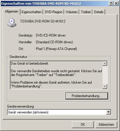

ein Problem:
seit kurzem und vor allem ohne Hinzuwirken werden meine Laufwerke nicht mehr erkannt (nicht mehr im explorer angezeigt)
dabei werden diese aber im gerätemanager angezeigt (ohne ausrufezeichen!)
in den eigenschaften steht, dass die treiber für die geräte geladen wurden, aber die nachfolgetreiber nicht geladen werden konnten.
hab diese dann natürlich alle deinstalliert, und auf den neustart gehofft, dass sie dann wieder korrekt geladen würden.
leider ist dem nicht so, kann mir bitte jemand helfen was ich machen könnte ?!

ne, liegt ganz sicher an dateien, weil das parallelsystem ohne probs funzt ...

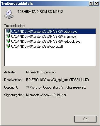

also da steht in den eigenschaften der laufwerke:
Der verwandte Gerätetreiber wurde nicht gestartet.
aber seht selbst :
hoffe mir kann noch jm helfen !

so schlau war ich leider auch schon ... brachte gar nix !
Bitte um Entschuldigung, dass ich das übersehen hatte.
Aber beschreib doch bitte mal, was bei und nach der Deinstallation los ist.
Für die optischen Laufwerke werden ja eigentlich nur Windowstreiber gebraucht.
bei der deinstallation ? das ganze wird ordentlich entfernt ..scheinbar ...
danach starte ich voller hoffnung neu,
dann kommt das balloon-info das neue cd/dvd-laufwerke gefunden wurden, und scheinbar werden auch gleich die richtigen treiber gefunden, da keine aufforderung kommt, einen treiber anzugeben.
naja danach ist alles wieder beim alten ...

Und warum wurde der verwendete Gerätetreiber nicht gestartet?
Wo/wie wird gestartet? Wo/womit werden gestartete Treiber angezeigt? Welcher von den 4 Treibern?
2 Tools von Sysinternals haben mich bis jetzt nicht weiter gebracht.
Ich habe ein Tool Taskinfo von www.iarsn.com, dort wird z.B. cdrom.sys angezeigt.
