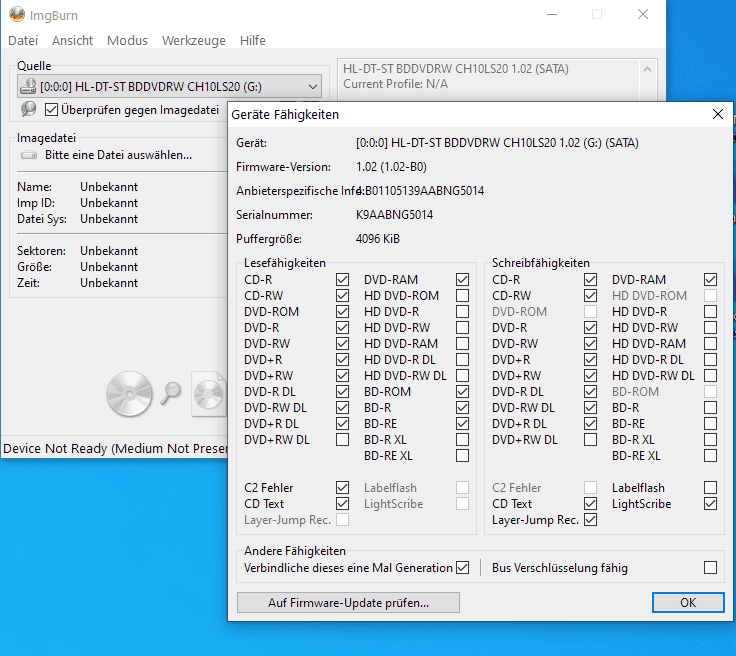

Hast du auch Daten wie Firmeware etc?
Ich meine Imgburn oder so kann die vollständig auslesen und auch checken, ob es neuere firmware gibt etc.

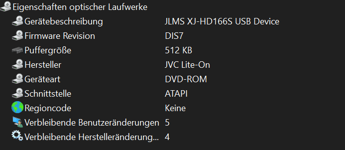

AIDA meint das: DIS7
Hängt an einem IDE auf USB Adapter

Ich habs nur vermutet, ich schaue @home mal, welches Tool die Laufwerkseigenschaften schön auslesen kann. Kann auch was anderes sein, was für Audio CDs war ...
Es ging nicht darum, mit dem Tool Datenträger auszulesen.
Aber die Firmeware hast du ja auch so rausgefischt ... womit hast du gelesen? Welches toll wirft das bei dir so raus?

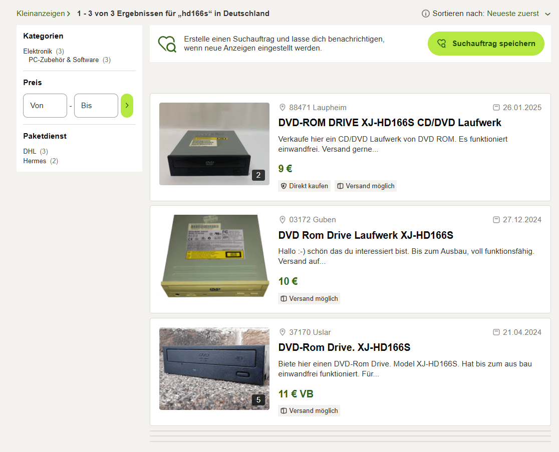

Hab mir auch gerade ein 166S in beige für 3€ +Versand auf Kleinanzeigen geschossen. Mal sehen ...
Die gab es auch in schwarz, aber naja, beige passt damals noch etwas besser

Aida64 habe ich genutzt
3€! Nice! Dann kann man nix sagen... hatte 15€ bezahlt :S

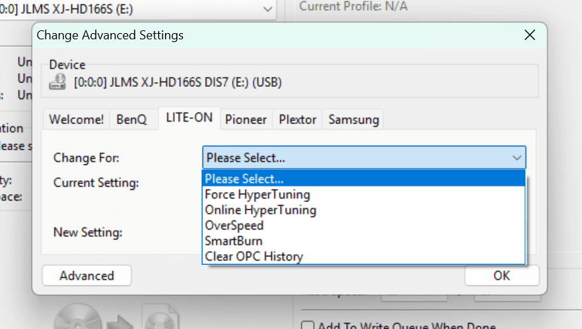

Ja, es war doch imgburn. Siehe Pull down Menü Werkzeuge - Laufwerk - Fähigkeiten
Der update Button führt dann nach Firmwarehq.com, aber leider ist das LW dort nicht gelistet.
ich werde berichten, welche FW Version ich drauf habe ...
Danke dir

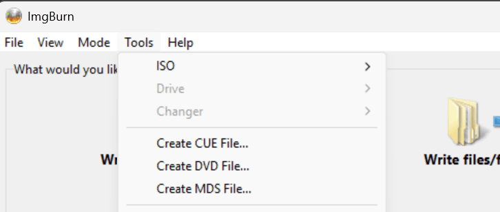

Hmm ist bei mir ausgegraut :/
Hab aber nen paar von denen hier und die dürften alle unterschiedliche Firmwares haben da unterschiedliche Herstellungsmonate. Die Ergebnisse waren zumindest bei NFSU2 immer gleich

du musst erst eine Aufgabe auswählen, so etwas wie Check CD oder so ... dann hast du auch Zugriff aufs Laufwerk ;)
OK danke, jetzt gings. Aber ImgBurn sagt auch DIS7 :)

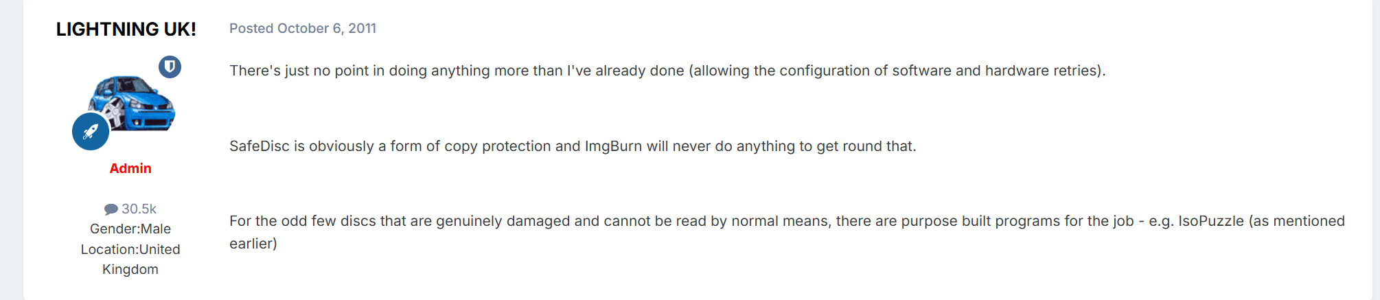

Ist ImgBurn eigentlich gleichwertig wie Alcohol in Bezug auf Spiele Backups? Vor allem in Beug auf die verschiedenen Mechanismen wie Securom, Safedisk, schnelles Fehlerüberspringen etc.? Oder macht man das dort alle iwie anders? Hat das schon mal wer verglichen?
Teste es grad mal bzgl NFSU2. Diesmal mit ignore read error
Gibts iwelche Settings die man bzgl Spiele unbedingt setzen sollte?
Ah da hat der Admin wohl mal was zu gesagt:

Alcohol 120 hat man damals gebraucht um Spiele CD/DVDs mit Kopierschutz in eine ISO zu kopieren.
Wenn die Gebrannt werden sollen ist es egal womit das gemacht wird.
ich nutze Imgburn eigentlich nur zum Brennen unter WIn, wenn ich nen Image habe.
mir ist diese Funktion, ich mit dem Firmware Update aber in Erinnerung geblieben
An Alcohol führte damals wie heute kein Weg vorbei, gutes Tool.
