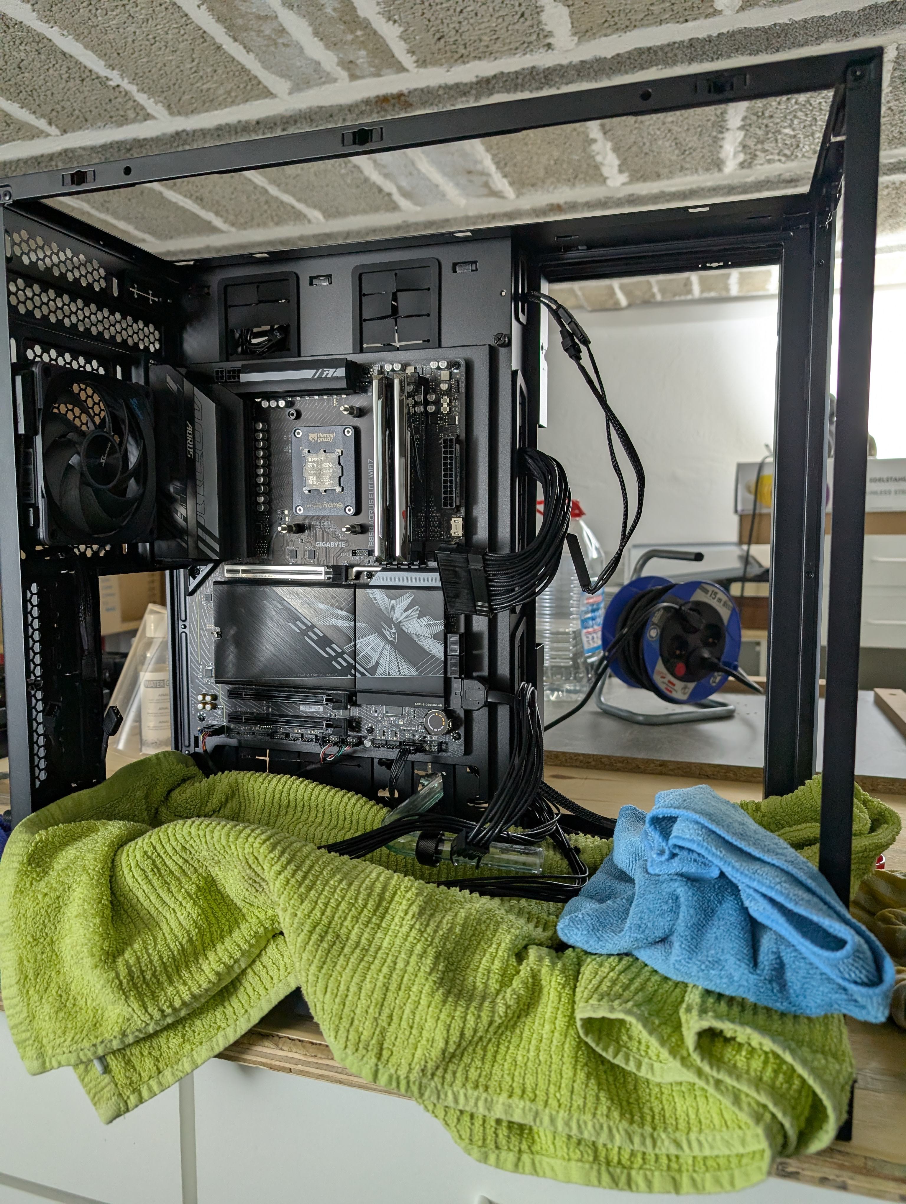

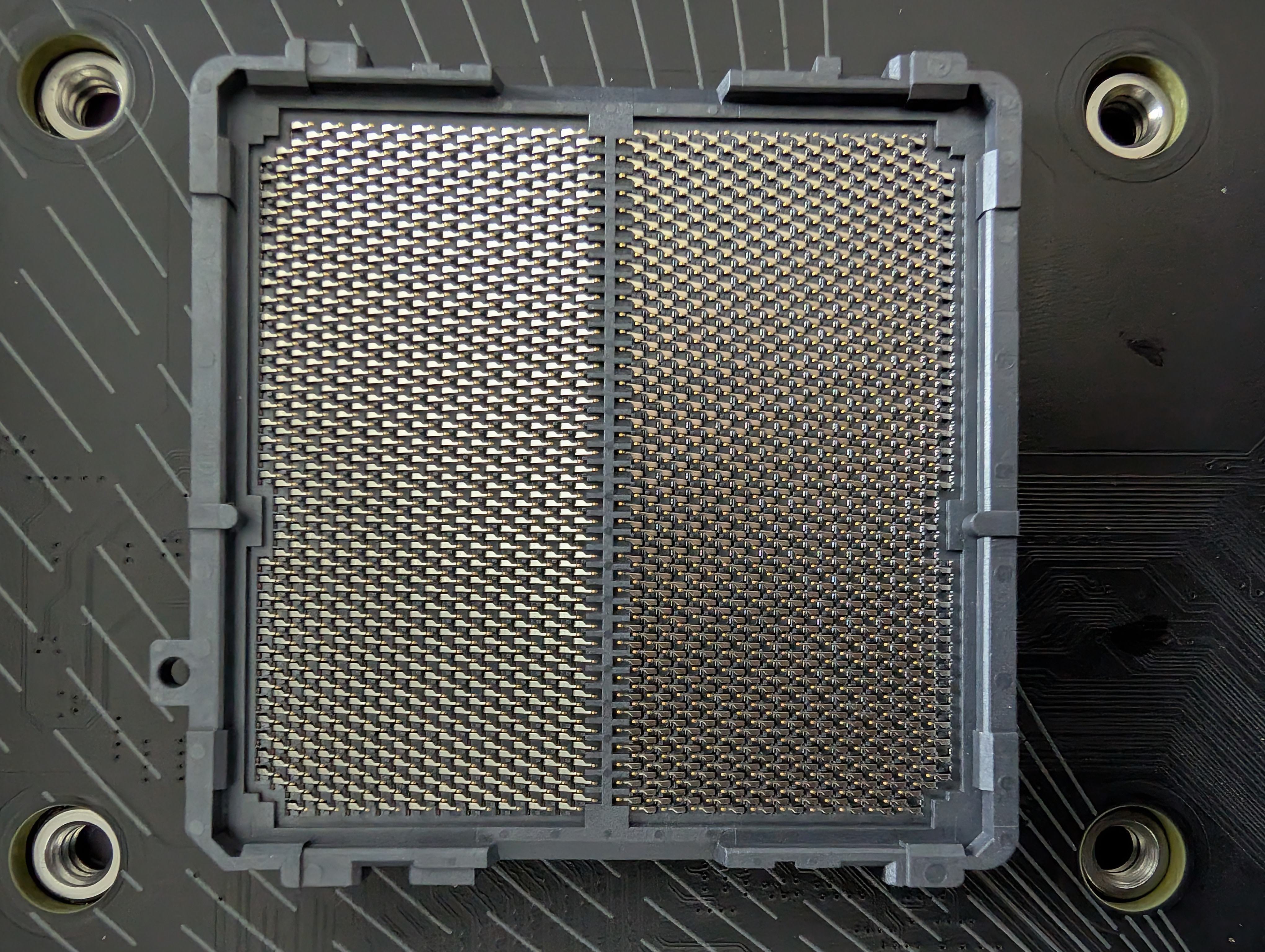

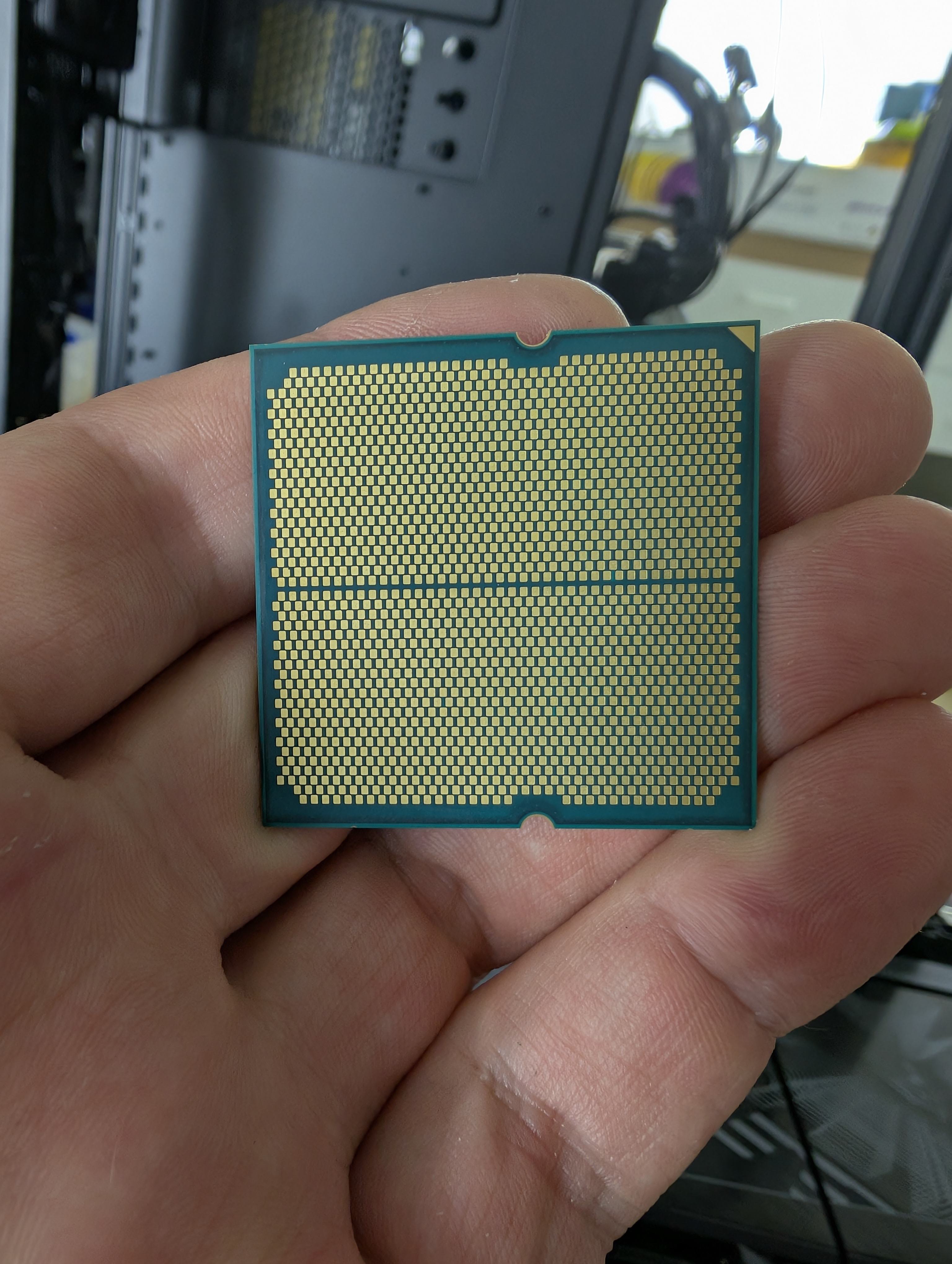

Habe die Bude gerade einmal komplett auseinander gebaut.
Ich hatte nach viel lesen und googeln ein wenig sorge, dass die Pins evtl beschädigt sein könnten (warum auch immer das hätte passieren sollen). Das kann ich nun aber ausschließen. CPU und Pins sehen absolut einwandfrei aus.
Es gibt wohl einige AM5, die Verfärbungen an der Kontaktfläche haben. Ist hier nicht der Fall, da ich die tatsächlich vor dem Einsetzen immer reinige.
Edit: Ach und mit dem Contact Frame von TG habe ich noch eine Frage: den Rahmen mit der Dichtung montieren oder nicht? Die ist ja eigentlich für delided CPUs oder?
Ich habe die nämlich mit montiert, damit der evtl. Pumpout der Paste nicht die CPU versaut 😄
Nein, ist schon für "unbehandelte" CPUs, allerdings geht die Verbesserung der Temperatur Richtung Null. Sieh halt schick aus, wenn nicht der silberne Rahmen hervorguckt. Ich habe ohne "Dichtung" montiert.

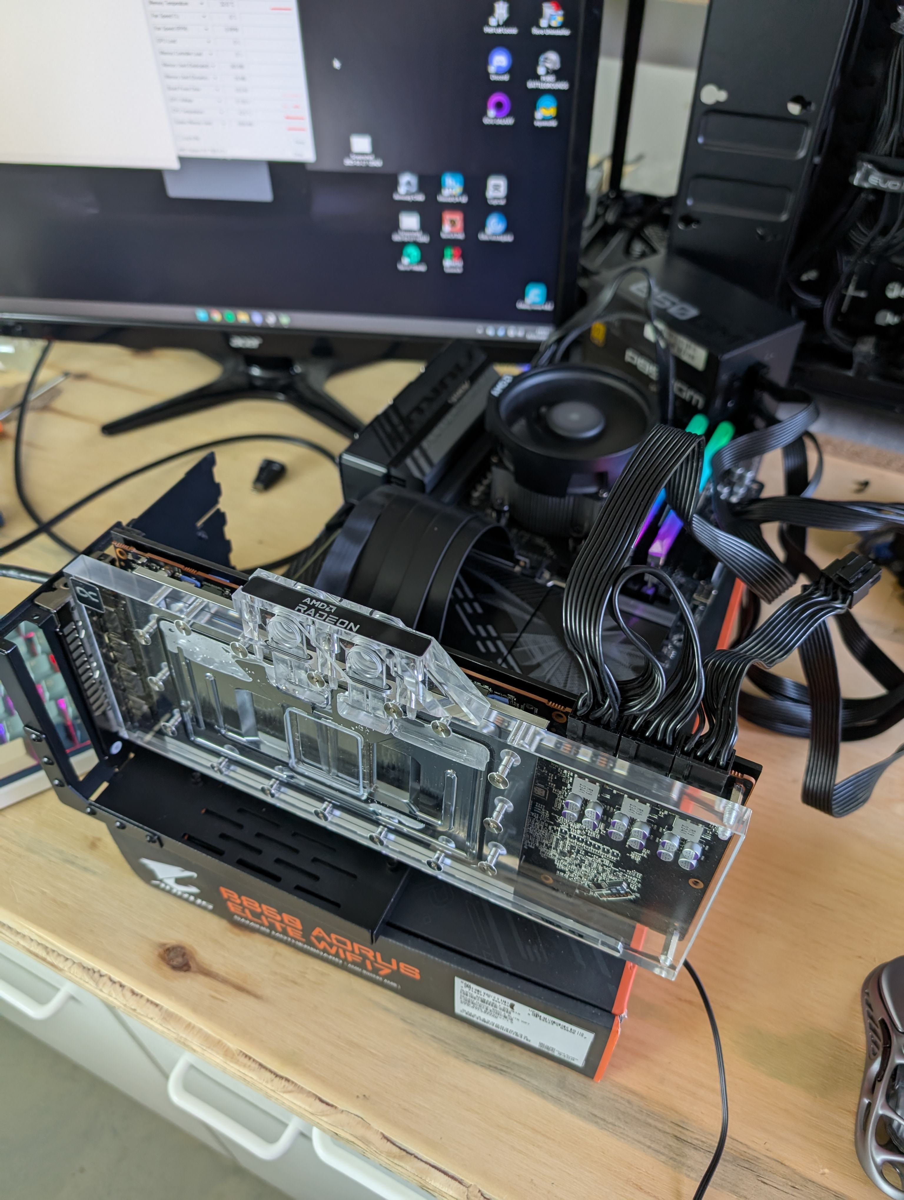

Tjoar, was soll ich sagen.
Hab die gesamte Bude noch mal auseinander gebaut und im Keller Testbench mäßig aufgebaut.
Auf einmal geht es. In genau der Konstellation, wie es auch eingebaut war. :confused:
Was mach ich denn nun? 😅
Du musst aufpassen, Hardware führt manchmal ein Eigenleben!
Bei mir ging nach WaKü reinigen gar nichts. Wieder komplett alles auseinandergebaut, zusammen und plötzlich ging alles. Vielleicht ein Kurzer beim MB gewesen.

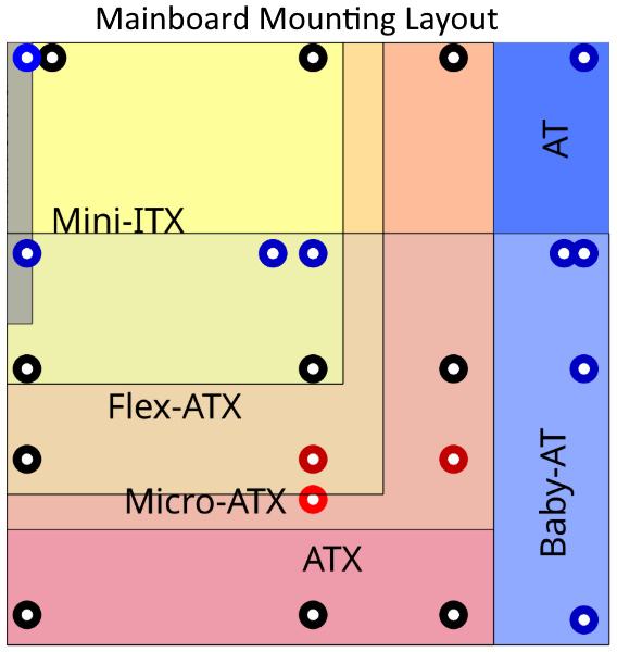

Manche vergessen auch Abstandhalter unterm Mobo die da nicht hingehören und so Sachen, auch erst wieder einen PC bekommen wo das so war, aber der lief. 👍 Habe auch schon Bammel weil ich meine ganze Kühlung warten muss. 😬
Ich hatte und immer noch nicht habe, einen CPU-Luftkühler. Aber eigentlich geht man nicht von dem Fall aus, dass der zusammengebaute Rechner nicht funktionieren würde, da er doch lange funktioniert hat. Und dann kommen die Zweifel, ob man irgendwohin getropft hat oder versehentlich was verbogen. Und weiss gar nicht, wo man anfangen soll, denn er sollte funktionieren, tut er aber nicht :d
Mein Rat wär auch vor dem Wiedereinbau das Gehäuse genau zu prüfen ob alle Mainboard Abstandhalter richtig stehen und es nirgends einen Kontakt gibt.
Genauso wie die Riser Position und dessen Flachbandkabel.
Wenn das alles gut aussieht, zurück in Gehäuse damit und nochmal probieren.
Das mit dem Mainboard Abstandhalter ist ein Wiederkehrendes Problem, das hatte ich schon sehr oft das der beim Mainboard einer auf der Platine war wo kein Loch war.

Sollte eigentlich auch im Handbuch des Mainboards + Gehäuses stehen was für welchen Formfaktor notwendig ist.
Gibt auch ein paar Gehäuse die haben zentral einen Montagepunkt der als Stift ausgeführt ist, quasi damit das Board zentriert.
