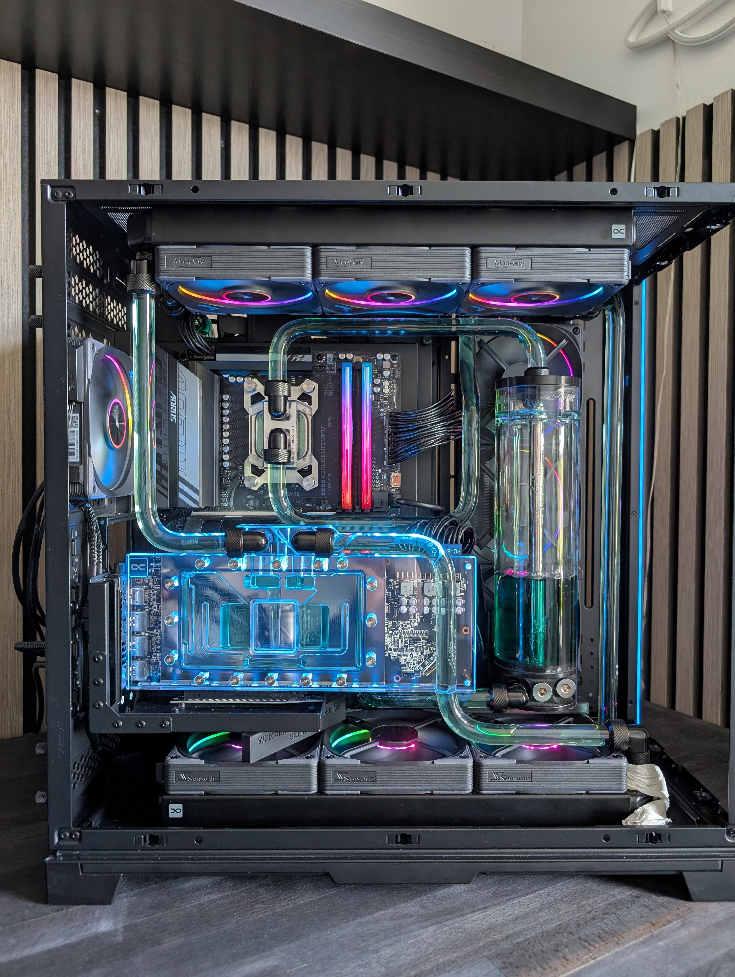

So sieht es derzeit aus.
Mit hardtubes ist das natürlich immer schlecht. Was du noch versuchen kannst ist mal die Kontakte mit 2 Propanol zu reinigen und im BIOS mal PCIe weiter runterschrauben, die Riser Adapter machen ja nichts besser, dazu sind die ja auch nicht da^^ Hoffe es ist nirgendwo Kühlflüssigkeit ausgetreten.

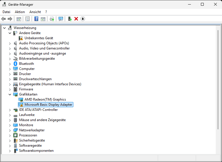

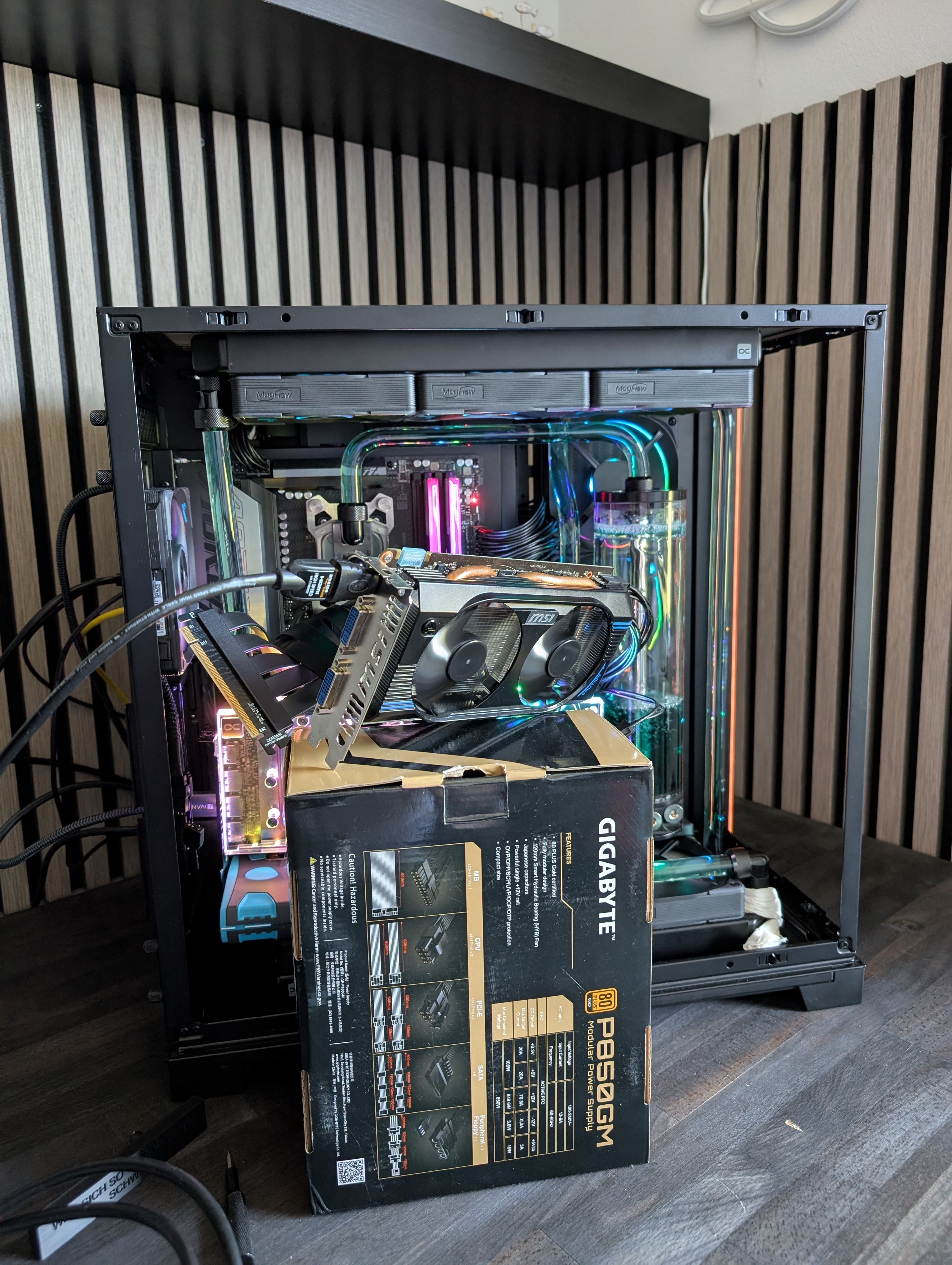

Habe nun noch einmal eine super alte Karte angehängt, mit der ich sonst immer die PCIe Einstellungen ändern konnte, wenn nichts ging. Die Karte wird nun auch erkannt und läuft.
Treiber installieren spare ich mir für das Ding mal eben.
Das Setup sieht auf jeden Fall wild aus :d
Ach so, das ist das ursprüngliche Riserkabel, was grundsätzlich auch zum Einsatz kommen soll.
