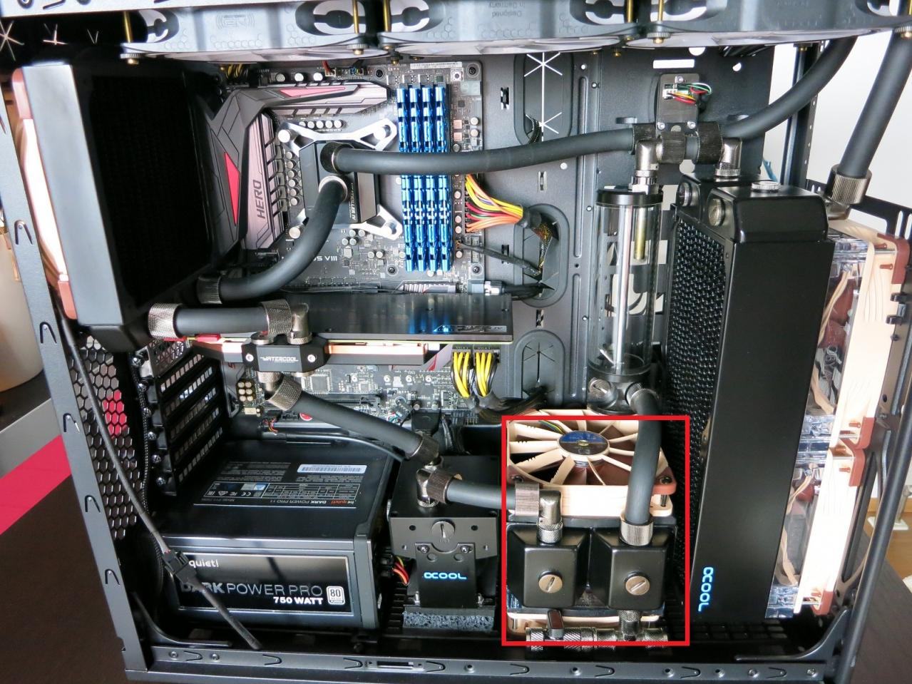

Hallo Zusammen,
ich habe da ein großes Problem mit kleinem Durchfluss!
Hier ein Foto meines Systems (mittlerweile ist noch zusätzlich eine weitere Titan hinzugekommen, also 2 GPUs):

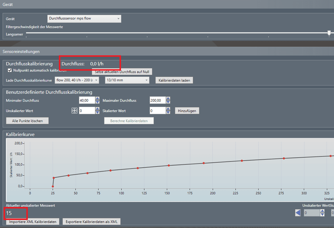

Problem ist nun das, sobald ich den kleinen markieten Alphacool UT60 120mm einbinde, der Durchfluss von unskalierten 91l/h auf 15l/h fällt. WTF...
Skaliert wird garnix mehr angezeigt - vorher waren es 75lh.
Es wurde nichts geändert außer der weitere Radi eingebunden. Habe die Verschlauchung nun auch so (entgegen dem Bild), dass in beiden Szenarien die Pumpe direkt hinter dem AGB kommt (auf dem Bild geht es zunächst noch durch den 120er Radi) -> das hat aber auch Null Veränderung gebracht. Pumpe ist eine D5 die auf Stufe 4 steht und 3600-3700RPM dreht. Es wurde in beiden Szenarien gut entlüftet.
Bin wirklich ratlos! was ist da los? Hatte das gleiche Problem vorher schon mit einer Alphacool ST30 der genauso eingebaut war. Es liegt also nicht am Radi sondern muss an der Einbauposition liegen - was mir echt schleierhaft ist! :confused:
Ohne Radi:
Mit Radi:
Hi,
die Pumpe saugt die Kühlflüssigkeit nicht an. Daher muss die Pumpe unter dem AGB platziert werden.
Machst du den Radi dazwischen, bekommt die Pumpe nicht genug Flüssigkeit. Daher der schlechte Durchfluss.
Der Radi muss nach der Pumpe montiert werden.
Sollte das auch noch keine Besserung bringen, könnte der Radi verstopft sein. Das er nicht genug durchlässig ist.

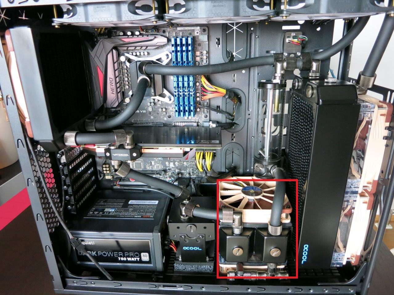

Danke für den Lösungsvorschlag mit der Reihenfolge. Pumpe ist aber nicht mehr hinter dem radi, hatte das doch eig im text erwähnt...
' Habe die Verschlauchung nun auch so (entgegen dem Bild), dass in beiden Szenarien die Pumpe direkt hinter dem AGB kommt (auf dem Bild geht es zunächst noch durch den 120er Radi) -> das hat aber auch Null Veränderung gebracht. '
Hier ein aktuelles foto :
Radi verstopft scheidet vermutlich auch aus, da der Kreislauf das gleiche Verhalten mit ST30 anstatt ut60 zeigt.
blöde frage, aber du gehst mit 2 schläuchen oben in deinen agb .... woher kommt da der 2. schlauch ? 1x vom radi in der front und der andere ?
Der 2. Schlauch wird wohl nen Fillport oder ähnliches sein.
Also ich würde die Radis (beide 120er) erstmal reinigen oder ganz rausschmeißen, das ganze Konstrukt (Verschlauchungschaos) scheint mir recht unoptimal.
Das sieht nur so aus. Vom CPU Kühler geht er über einen DFM zum TOP Radi. Von dort zum Front Radi und erst von diesem zurück in den AGB.
Moment .. eben erst den zweiten Anschluss gesehen. Denke auch das wird ein Fillport sein. Und ja, definitiv Schlauchchaos.
Das sieht nur so aus. Vom CPU Kühler geht er über einen DFM zum TOP Radi. Von dort zum Front Radi und erst von diesem zurück in den AGB..
Korrekt, gehe vom CPU in einen DFM, dann Top Radi (ST30 420), dann Frontradi (UT60 280) und dann AGB.
Radis im Boden (UT60 jetzt, ST30 vorher) waren beide neu und wurden vorher mehrmals gespült.
Verschlauchung sieht gerade echt ein bissl nach Chaos aus - ist dem geschuldet das die Norpreneschläuche ein bisschen steif sind und ich z.b. von Pumpe in Graka eine kleine Schlaufe gelegt habe...
Ist halt ziemlich voll im Case mit den ganzen Radis...
Problem scheint aber auch nicht die Verschlauchung zu sein...wie schon gesagt, alles gleich, nur dann zusätzlich mit Bodenradi, habe ich dann 80% weniger Durchfluss...
