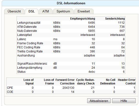

Ich habe noch ein Screenshot gemacht. Vielleicht hilft es ja?
