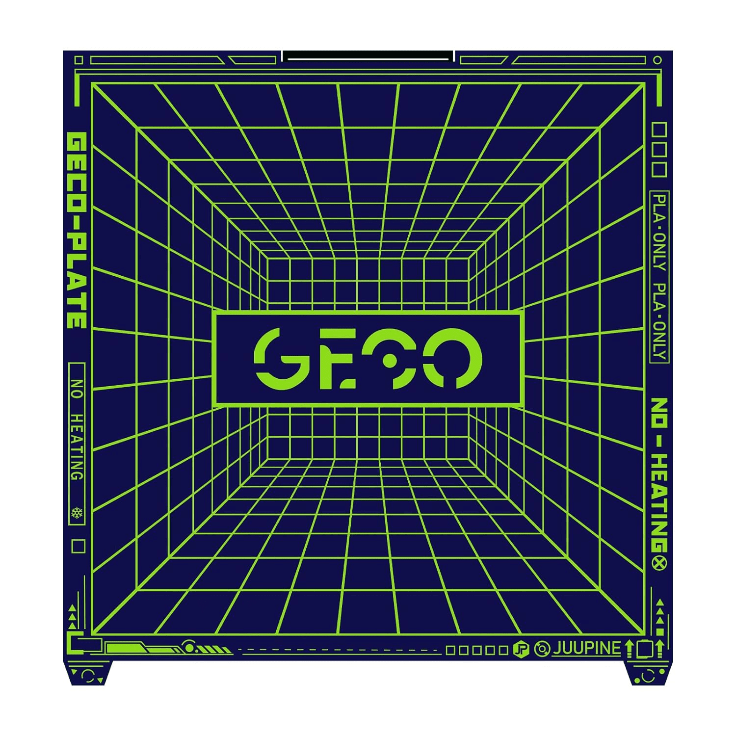

Der Prads Kofferdeckel in PLA hat auf der Juupine Coolplate von Ali bei 50° schonmal gehalten.
Kofferunterteil hat bei 45° schon wieder an einer Ecke abgehoben. Aktuell nur minimal... mal gucken obs so bleibt oder obs noch schlimmer wird.

Heißt die nur Juupine oder hat die noch ne zusätzliche Bezeichnung?
Die GECO ist ja auch von Juupine
Das ist die von Ali die du verlinkt hast.
Drauf steht Juupine CoolPlateSSS
Schaut die denn so aus?
Wenn nein ist das die "ältere" Coldplate von Juupine und nicht die Geco
Dann hab ich wohl eine andere erwischt.
Ist kaum zu messen, hatte mit dem Teststück gerade bei 50° etwa 0,1kg.... ging auch wirklich leicht ab.
