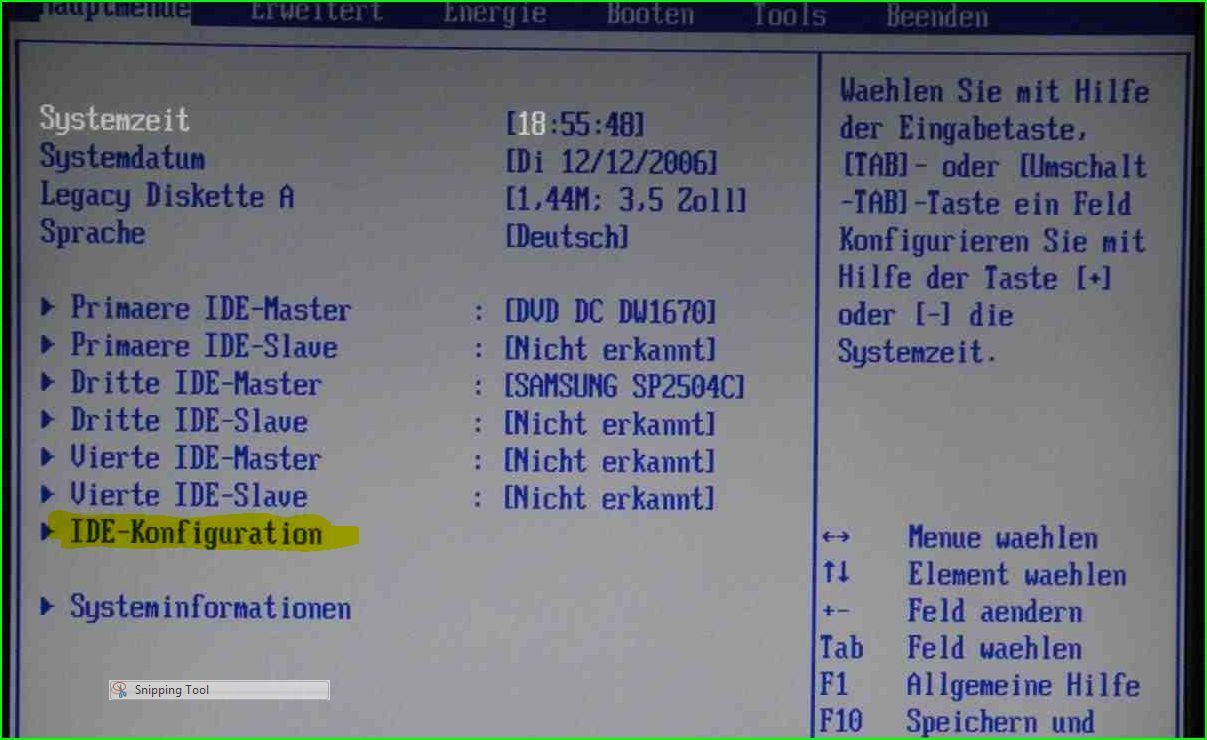

Doch kannst du installieren entweder per diskette oder usb-stick und dann per F6 in der installationsroutine drücken diskette/usbstick rein und fertig!!
Siehe mal das pic welches ich dir gepostet hab IDE konfiguration da musst du die richtige option auswählen

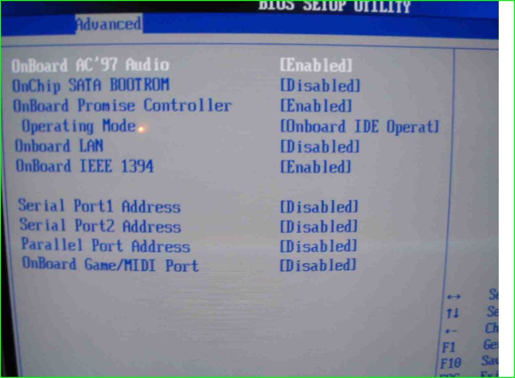

Hast du diese optionen in deinem bios siehe pic.
Das mit dem Laufwerk, das Laufwerk is nagel neu oO Das war mit dem alten schon so, dann hab ich mir nen neues zugelegt und das Spiel geht weiter.
Unter welchem Punkt in Advanced sind diese Optionen zu finden? Habe bei mir grade eben kurz alle Advanced Optioonen durchgeschaut, aber da war nichts in die Richtung.
Auch gibts es bei mir kein SATA 4/5 oO
Langsam glaube ich das Board will mich verarschen -.-
MfG VVulf
