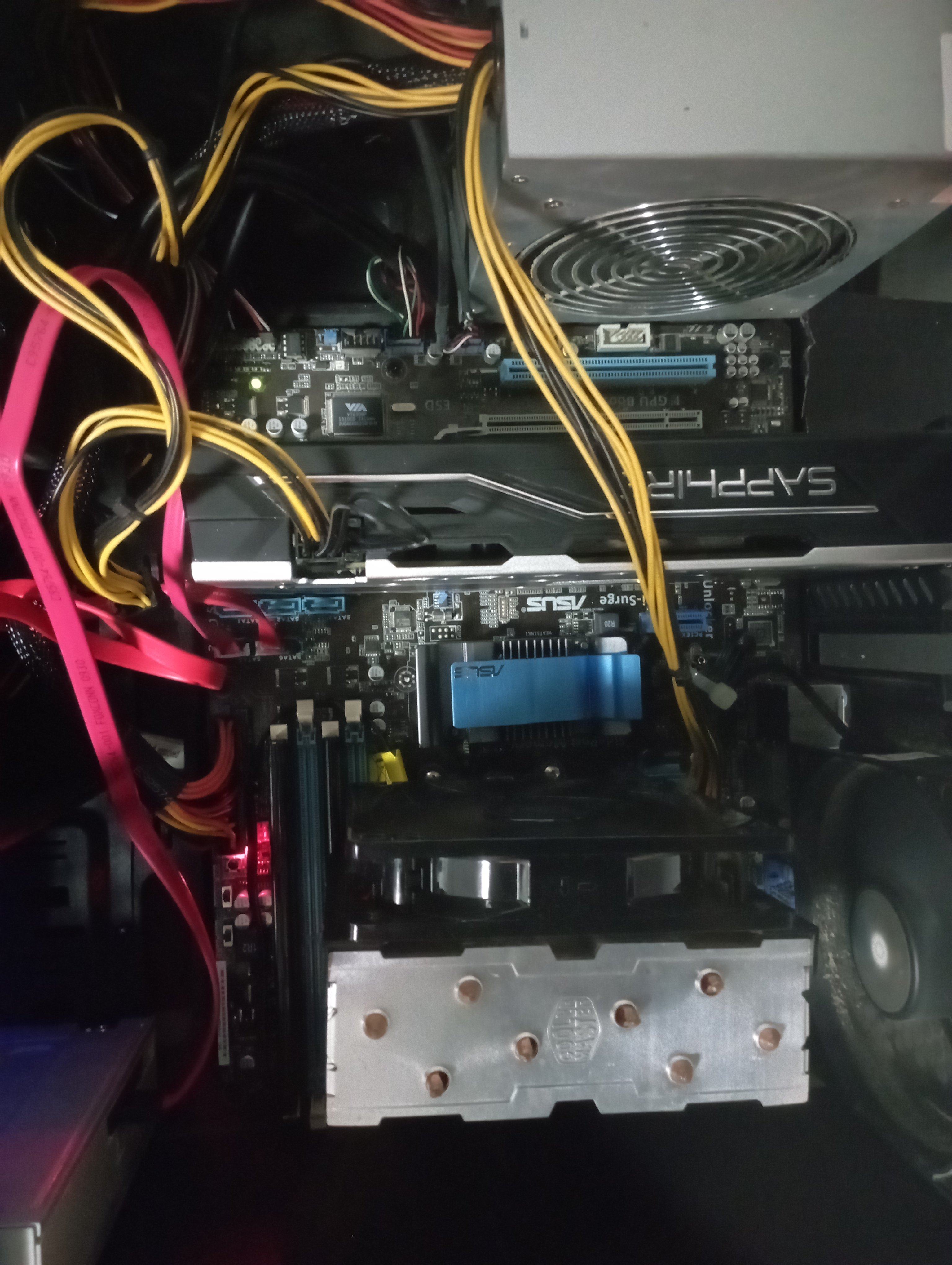

Hallo habe auch das Problem mit dem leuchten der dram und kein Bild. Bin auch verzweifelt und neu hier 😔
