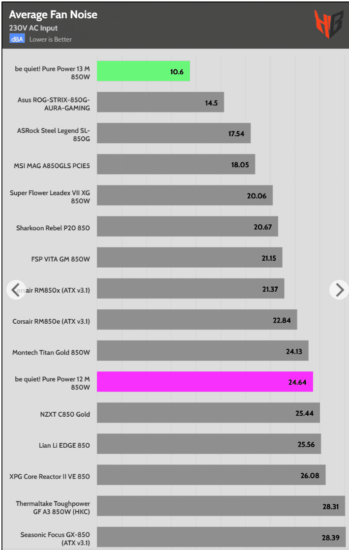

@RobotR
Bei Tweak wird von 85 Grad Caps gesprochen, bei HWB werden 105 Grad Caps aufgelistet. Laut der SPL Liste scheinen die PP13M Modelle ab 850w mit 105 ausgeliefert zu werden.
Frage bzw spreche das gerade an, weil bei Tweak im Fazit die 85 Grad als negativ angepinnt sind.
Scheint wohl vermutlich nur die 650/750w Modelle zu betreffen.
Ob es auch dieses Laute Elektronische Geräusch wie das Pure Power 12 durch diesen Burst Modus hatte ? (Quasi Spulenfiepen als Nachteil für mehr Effizienz)
Hab deinen Test mal gelesen.
Echt gut.
Die schreiben am Ende:
Der Hauptkonkurrent des Pure Power 13 M 850W ist das Corsair RM850x. Beide Geräte erreichen eine ähnliche Gesamtleistung, aber das erstere ist sehr leise. Nicht, dass das RM850x laut wäre, im Gegenteil, es ist leise, mit einer durchschnittlichen Geräuschentwicklung von fast 21 dBA. Aber be quiet! hat den durchschnittlichen Geräuschpegel seines neuen Pure Power 13 M 850W-Modells auf fast 10,5 dBA gesenkt!
Ich frage mich jetzt ob ich mir das Powerzone 2 850W oder das Pure Power 850W holen soll.
Beide ja die leisesten NT,s mit abstand und bis 425W Passiv. Mein Rechner zieht deutlich weniger, also wären die bei mir Full Passiv.
