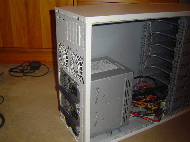

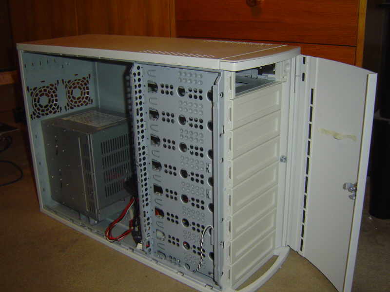

Ok Ok, ich sehs ja ein. Fotos wäre sehr hilfreich gewesen...
Also auf Bild 2 erkennt man recht deutlich, dass da nicht mehr viel Platz ist in dem Gehäuse aber seht selbst..

Naja, du könntest die Netzteile rausnehmen und das Loch erweitern bzw. auf einen alten, übrig gebliebenen Mainboard Tray ein- und anpassen.
Ich würd die Rückwand rechteckig ausschneiden und dann Teile von einem ATX Gehäuse (Rückwand, Mainboardträger) einpassen. Die Tiefe des Gehäuses (Außenmaß) sollte aber schon deutlich größer als 450mm sein. 5 !/4 Laufwerke haben im allgemeinen eine Standard-Tiefe von max. 205mm und ATX-Mainboards (nicht extended ATX) liegen bei 245mm-305mm Tiefe.

Ja also das mit ner anderen Rückwand und nem MB Träger hab ich mir ja auch schon überlegt - das wirds dann auch wohl werden. Träger hab ich schon und nen Dremel auch :d Dem Umbau steht also nur meine innerer Schweinehund im Weg. Ich wollte daher nur mal wissen wie man so ein Gehäuse normalerweise nutzt, weil ich mich mit spezieller Server hardware eben nicht auskenne...

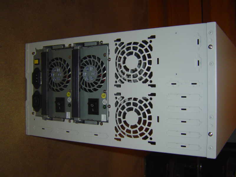

ein sehr schönes gehäuse.
hinten am gehäuse sind oben dran horizontal aussparungen, vielleicht wäre es einfacher da etwas hinzubasteln?

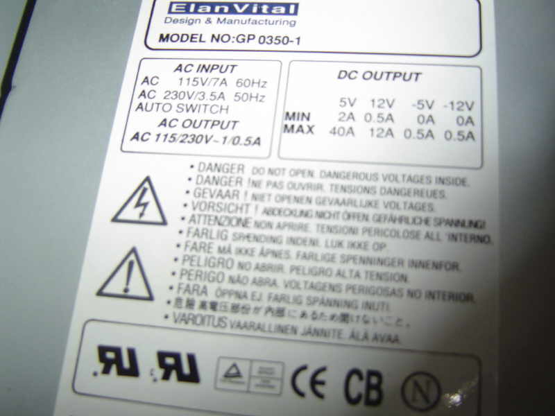

Hier ein Bild von dem Netzteil (AT!!)

Für 8 SCSI Platten dürfte es reichen - mehr kann man in das Gehäuse ja eh nicht so einfach rein bauen...

Für 8 SCSI platten?
Eine maxtor atlas 10kIV brauch 900mA bei 5V und 1500mA bei 12V.
Ich glaube das wird nen bissel eng bei 8platten +system.
und man kann auch mehr als 8 Platten rein bauen - mit den Richtigen Rahmen
Das Gehäuse is echt net schlecht - müsstest aber warscheinlich ein anderes NT kaufen.
Muss ja kein teures Redundantes sein.
ok, hast ha Recht.
Das NT fliegt raus, genauso wie die Rückwand. Ran/rein kommt eine normale Rückwand aus Alu oder Edelstahl und ein normales ATX Netzteil.
