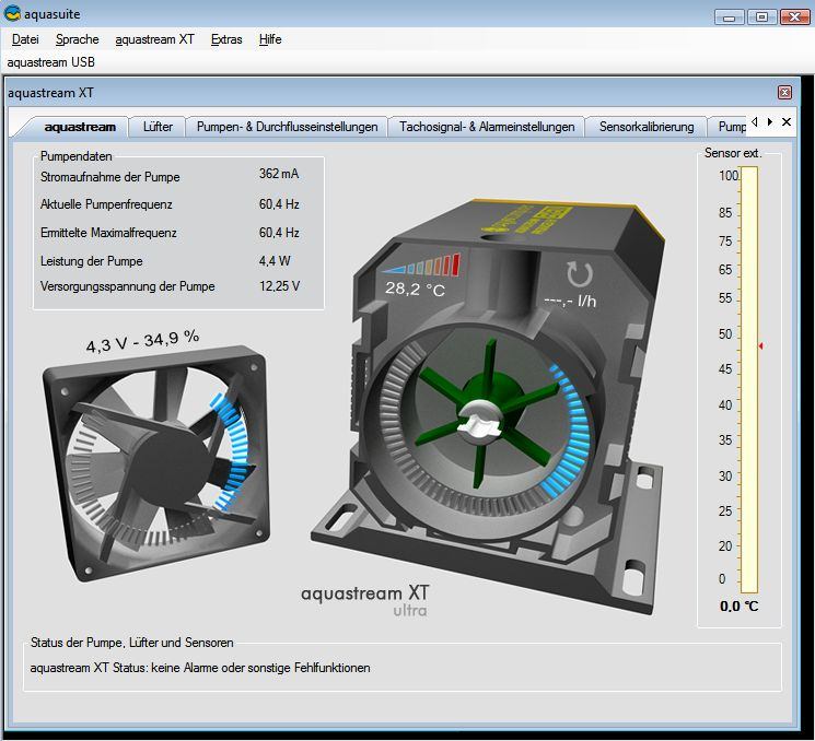

bei mir sieht das bei firmware 1010beta und aquasuite 4.56beta so aus:
im übrigen gibt es jetzt firmware 1011 für die pumpe und die aquasuite 4.56 final.

Nachdem inzwischen alle Teile eingetroffen sind, habe ich auch endlich mal meine XT in Betrieb nehmen können. Habe mir im Januar ein XT Ultra bei PC-Cooling gekauft. Leider zeigt mir die Aquasuite nur eine Standard Pumpe an. Muss ich da noch irgendwo einen Code eingeben? Das Feld dafür habe ich ja gefunden, nur keinen Code...
Dann blinkt die Lampe auch sehr schnell. Scheint wohl nur im "Notprogramm" zu laufen. Das hört man auch. Dachte wirklich, die Pumpe ist leiser.
Irgendwie bin ich unzufrieden.
Normalerweise musst du den Code nur eingeben, wenn Du eine Pumpe nachträglich upgraden willst.
Wenn auf deiner Rechnung auch Ultra steht solltest Du dich mit dem Händler in Verbindung setzen und reklamieren. Vieleicht hast Du eine falsche Pumpe bekommen.
@scamps: deine persönlichen 100% wundern mich nicht wirklich. Du hast jetzt im Prinzip mit Mühe und Not das Problem nur mit ein paar Tricks umschifft. Im Kern wird aber wohl die verwendete Firmware in Kombination mit deinem Netzteil das eigentliche Problem sein.
@macprofi: wie definierst du schnelles Blinken? Beim Notmodus blinkt die LED so schnell, dass man schon fast von einem Flackern reden könnte. Das ganze ist hier als Video zu sehen.
Dass dieser läuft ist allerdings eigentlich nicht möglich denn sonst würdest du nicht die normalen Menüs in der aquasuite sehen ;)
Bezüglich der Version: da muss nachträglich nichts eingetippt werden. Die Pumpe wird direkt in der jeweiligen Version ausgeliefert. Was steht denn auf dem weissen Aufkleber, der sich auf dem Boden der Pumpe befinden sollte?
Sofern du Windows Vista einsetzt solltest du die aquasuite am besten mit Admin-Rechten starten.
Okay, ganz so schnell blinkt sie dann doch nicht.
Habe mal die Halterung abgemacht. Auf dem Aufkleber steht Ultra. Angezeigt wird sie mir dennoch als Standard. Auf der Verpackung stand auch Ultra.
Habe auch maximale Frequenz auf 75 eingestellt (und gespeichert). Angezeigt wird aber als aktuelle Frequenz 84,6. Die Aquasuite ist jetzt als Admin ausgeführt.
