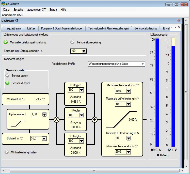

HIIIIIIIIIIIIILFE!
Habe heute meinen Upgrade-Code von Standard auf Ultra per Email bekommen, kostet auch "nur" 25,-, Versandkosten werden zurück erstattet.
Wassertemperatur (ca. 23,X° Idle) wird auch angezeigt, ebenfalls die Lüftersteuerung.
Nur leider läuft der Lüfter nicht (Scythe 1200 upm, kein PWM, habe zwei funktionierende ausprobiert), auch nicht bei manueller Einstellung 100 % wie Anlage. Hängt am "fan"-Anschluss - richtig herum etc. pp., tausend mal kontrolliert.
Die Pumpe blinkt als wär nix ... Hat jemand eine Idee?
Versandkosten? Dachte der kommt per Mail?
Welche FW hast du drauf und hast du ggf die Möglichkeit selbst zu flashen, sprich nen AE?
Wenn Du das Upgrade im Shop kaufst, werden automatisch 4,- Versandkosten mitberechnet - auch wenn die Email wohl kaum was (oder soviel) kostet. Die werden aber später zurück erstattet ...
Habe eine brandneue Pumpe, also wohl nie neuste Firmware drauf, flashen kann ich aber mangels AE nicht. Fänd´ ich jetzt auch nicht so prickelnd, wo ich das Dingens gerade 4 Tage in Betrieb habe. Auf Werkseinstellungen zurückgesetzt habe ich auch schon mehrfach ...
