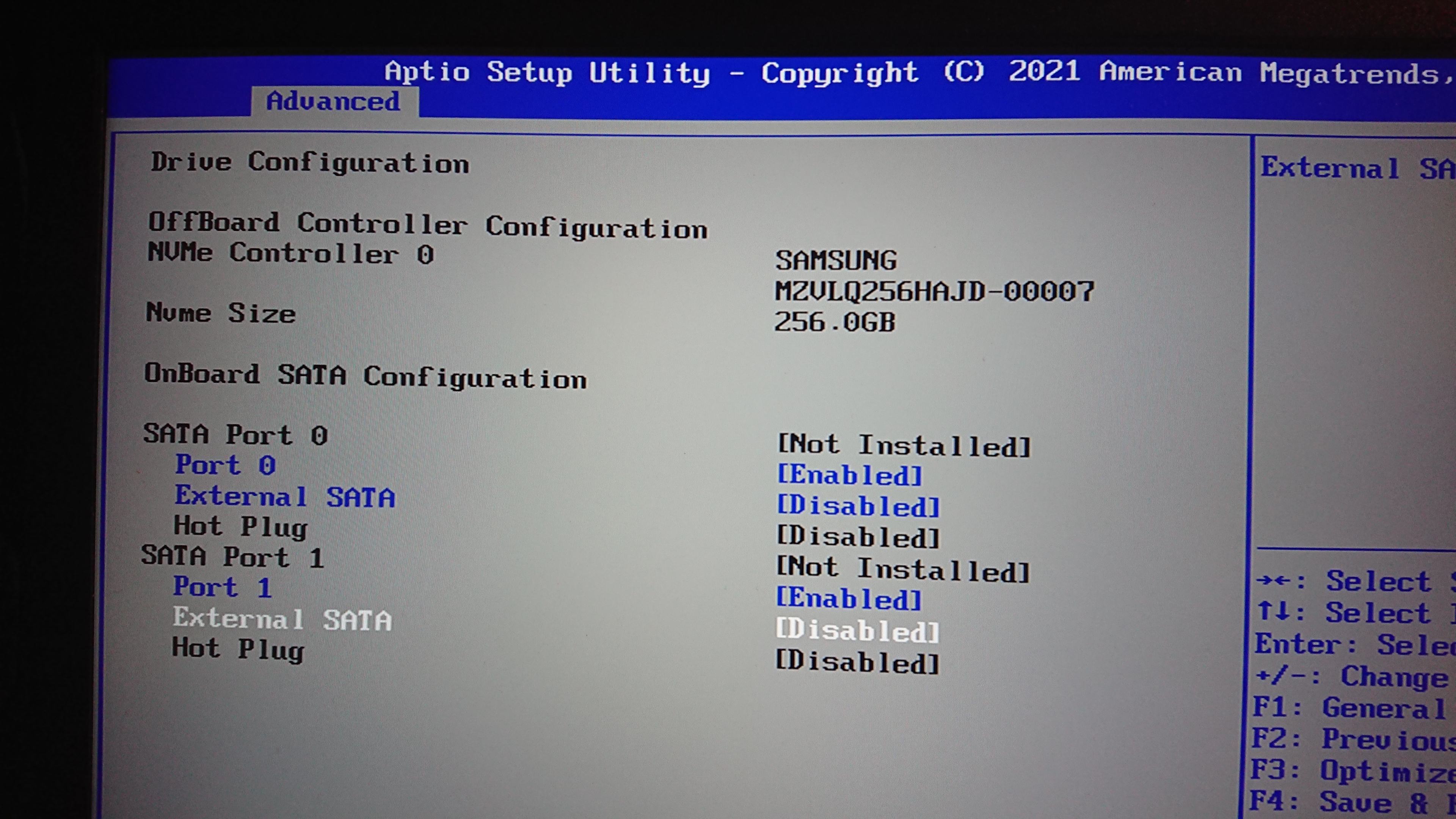

Das gibt es bei diesem Board nicht.
Gibt es für "Standard NVM Express Controller" irgendwie extra Treiber?
Bist du dir sicher?
Bios: Drive Configuration - AHCI Mode (Enter)
Auswahl:
AHCI
oder
Intel RST with Optane System Acceleration (Enter)
das ist ein Board für Coffe Lake 1151v2 und Fujitsu hat sehr homogene Biosse, wieso sollte das ausgerechnet bei diesem D3674-B nicht implementiert sein?
Kann natürlich sein, da H310 ab B360 ist es implementiert.

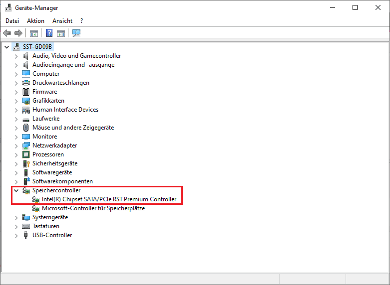

Ich hab jetzt mal die Treiber von Fujitsu genommen:
Chipset_Intel_10.1.18019.8144
Motherboard_Fujitsu_FUJ0420_FUJ0430_3.0.0.3
Graphics_Intel_26.20.100.7755_Win10
Network_Realtek_RTL8111_10.050.0511.2021
Storage_Intel_RapidStorageTechnology_FloppyDriverKit_17.7.0.1006_Win10
Managebility_Intel_ME_Consumer_1937.12.0.13121
"Intel Chipset SATA/PCIe RST Premium Controller" habe ich wenn ich im Gerätemanager auf iaStorAC.inf vom "Intel RSTe FloppyDriverKit 17.7.0.1006" verweise.
Ob das so richtig ist, da das Board ja kein Raid hat?

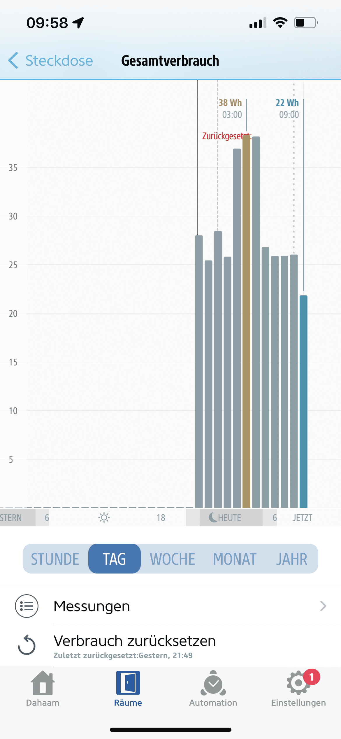

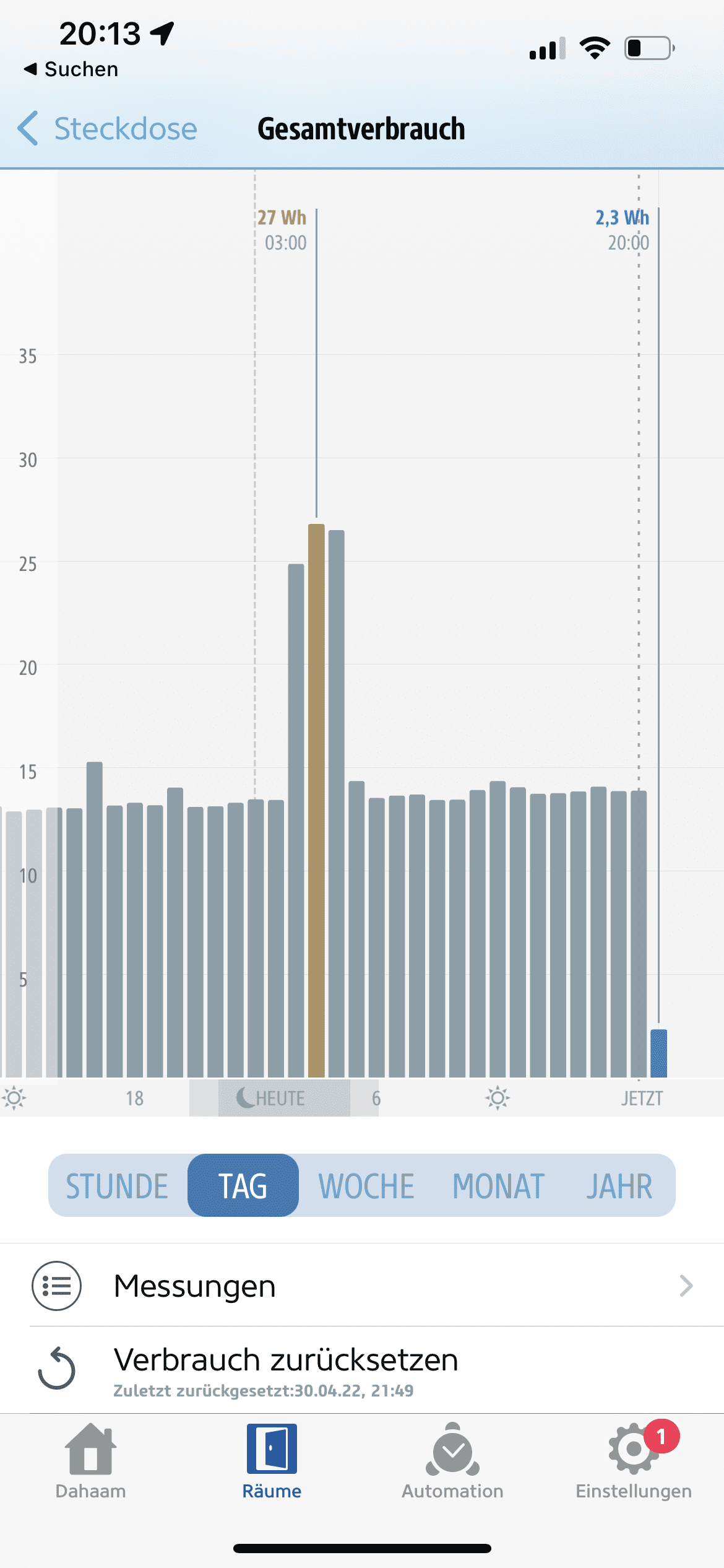

Hallo zusammen. Ich habe das folgende System im Einsatz:
CPU: Intel Core i3-6100
RAM: 2x 16GB Crucial DDR4 ECC UDIMM
Mainboard: Fujitsu D3402-B11 GS3
HDD: 4x WD White Label 6TB 5400RPM 3.5"
SATA SSD: 1x 128GB Hynix SSD + 1x 1TB SanDisk SSD
NVMe SSD: 1x Sabrent PCIe 3.0 1TB SSD, 1x Crucial P1 2TB SSD (eine direkt am Mainboard via M.2 angeschlossen, die andere mit einem PCIe-Adapter
Netzwerkkarte: Mellanox ConnectX-3
Lüfter: 3x Noctua NF-A12x25, 1x Noctua NF-A9
Netzteil: Corsair SF450 Platinum
OS: Ubuntu 22.04 LTS Server
Mit powertop --auto und allen Festplatten in Spindown verbraucht das gesamte System 20-22W im Leerlauf.
Laut Idle States im powertop geht aber das Package nur auf C3 runter.
Zwei Fragen:
1. Sind 20-22W mit dieser Konfiguration zu erwarten? Ich habe in diesem Thread gelesen, dass einige Konfigurationen mit einem Fujitsu-Mainboard und ATX Netzteil 12W verbrauchen.
2. Gibt es irgendwelche Voraussetzungen zum Erreichen von C6 unter Linux? E.g. dürfen keine PCIe-Karten oder Festplatten angeschlossen werden?
3. Wäre es möglich, den Verbrauch mithilfe von PicoPSU zu reduzieren? Ich habe ein 150W Modell, die aber nur über einen SATA-Port und einen Molex-port verfügt. Ich habe aber insgesamt 6 SATA-Gerä†e. Das gesamte System verbraucht aber nie mehr als 90W, von daher soll das kein Problem sein. Wären die Y-Splitter eine sichere Lösung?
Stellt sich halt die Frage ob du wirklich 6 Sata Geräte gebrauchst, damit kannst du halt niemals an 12 Watt rankommen.
Vor 2-3 Jahren hatte ich selber mal gemessen und pro 3,5" HDD kam ich 1 Watt im Idle höher (natürlich im Spinndown, mit laufenen Platten deutlich mehr).
Ich sehe da ehrlich gesagt keinen sehr großes Potential für die Pico PSU, aber wenn du sie eh schon hast würde ich mir Splitterkabel kaufen und testen.
Allerdings sehe ich halt die 20-22Watt als einen recht guten Wert für 8 SSD/HDD Laufwerke an.
