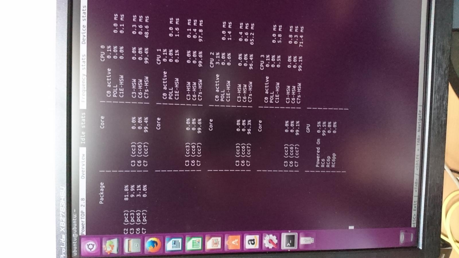

Der aktuelle Idle Wert liegt zwischen 30 und 31 Watt. Im ESX lässt sich da aber nicht wirklich viel einstellen, hab die Power Policy aktuell auf Balanced:
Technology: ACPI P-states, ACPI C-states (wird vom ESX so erkannt und kann nicht geändert werden)
Active Policy: Balanced
Wenn ich von ner Ubuntu 16.04er Live CD boote sind es knapp unter 26 Watt, weiter komme ich nicht runter.

Ubuntu hab ich von nem USB Stick gebootet, CD/DVD Laufwerk steckt in der Kiste keins drin.
Ich werde mal alle SSD's abklemmen und dann nochmal berichten (inkl. powertop).

Also ohne SSD's liegt der Idle Verbrauch bei 23,9 Watt.
Der Aufruf von powertop --auto-tune bringt keine Verbesserung.
Laut powertop wird nur der Package State C2 erreicht (C3 und C6 nur einstellig):

Hab jetzt Ubuntu 16.04.03 auf USB Stick installiert und den SSH Server mit installiert, damit ich remote raufkomme um die C States via powetop auslesen zu können.
Wenn sich nach ein paar Minuten der Bildschirm abschaltet (via VGA verbunden) sieht es mit den Package C States schon besser aus:
Package
C2 (pc2) 0,3%
C3 (pc3) 0,1%
C6 (pc6) 0,0%
C7 (pc7) 93,8%
Der Stromverbrauch liegt dann bei 18,9W im Idle.
Ich denke mal das dürfte aber immer noch zu hoch sein wenn ich mir die Liste so anschaue.

Die Mühe musst du dir nicht machen. Ich habe mittlerweile ein Ryzen RavenRidge System.
Werte dazu:
Ryzen 2200G (ohne SMT)
Gigabyte GA-AB350N-Gaming WIFI (Wlan deaktiviert)
2 x SSD (Trancend 128GB und Crucial M550 128GB)
2x8GB DDR4-2400 @2666Mhz 1.2V
be quiet! Pure Power 10 ATX 300W
Kühler Brocken 2 mit 140mm Alpenföhn
Unter Windows 10 Idle - 19,8W mit DoNotSpy10 Einstellungen (ohne 20,8W)
Unter Ubuntu 18.04 - 23,8 (mit Powertop - CPU erreicht C2)
Unter Windows scheint alles recht stabil zu laufen, Windows verwende ich aber eigentlich nicht. Unter Ubuntu ist das booten noch recht Glückssache, man muss öfter mal ausschalten. Aber immerhin eine Distribution die läuft. Ubuntu 18.04 und Fedora 28 laufen beide.
Mit dem Kernel 4.17 wird es hoffenlich noch etwas besser. Und hoffentlich liefert AMD noch ein Bios-Updates für die Bugs die CTS-Labs "aufgedeckt" hat.
